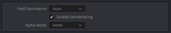

    Maintenant pour faire du 50i en 25p, tu importes tes clips, tu les sélectionnes dans la page media
    et il suffit en cliquant droit (quelque soit le nombre de clips sélectionnés) de dire => le les veux déinterlacés.
    Pas vraiment d'impact sur la vitesse de delivery si tu as un bon système.

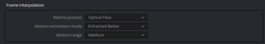

    Maintenant autre cas, tes clips n'ont pas le même framerate que le delivery que tu souhaites et ce n'est pas une question d'entrelacement, alors là tu entres dans le calcul d'images interpolées et selon la qualité à obtenir, ton GPU va être moyennement ou beaucoup sollicité
    (l'idéal étant Optical FLOW + Speedwarp mais énormément gourmand...)
    Hope this help.

    Donc oui, normalement avant même d'insérer la premier clip et créer la première TL, tu dois régler ton projet par rapport à la vitesse d'exportation souhaitée. Depuis la V16.0, c'est la nouveauté, tu peux contourner cette règle en faisant les manipulations suivantes (ce qu'il vaut mieux faire dans certains particuliers. Bref... je te conseille de bien vérifier le fichier exporté pour les scènes à risque (clips rapides, etc...)
    donc :
    Si tu souhaites exporter avec un frameRate différent du projet, tu as toujours la solution de faire ton projet de A à Z dans le frameRate du projet. Dans ton cas du 50p.
    A la fin, tu crées un TL avec "Use Custom Settings" et dans l'onglet Format tu sélectionnes le framerate d'exportation voulu (voir autres paramètres). Dans ton cas du 25p.
    Tu vas dans la page Edit, tu vérifies que tu as bien sélectionné ta nouvelle TL (25p), tu ouvres le panneau Media pool et tu draggues ta TL (50p) projet dans la piste V1 : tu as créé une Nested TL (TL imbriquée)
    Pour bien faire, tu cliques ton clip (TL imbriquée), tu ouvres le panneau inspecteur et tu sélectionnes :
    "Retime Process" => Optical Flow
    "Motion Estimation" => Enhanced better ou mieux Speed Warp si ton GPU le supporte
    Peut-être activer le playback => Render cache => smart. Tu attends que le ruban bleu (le cache) se remplisse.
    Tu vas dans la page deliver et DR te proposera le Framerate de ta nouvelle TL. (25p). Si le cache est activé, ne pas oublier de cocher dans Advanced settings le "Use render cached images".
    En espérant que ça marche pour toi.
