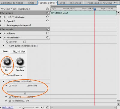

    Pour faire varier le pitch, tu peux
    • soit tourner le potard,
    • soit faire varier le curseur.
    cf. illustration ci-dessous.
