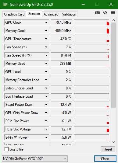

    Comment peux tu savoir que c'est le CPU qui fait le travail et pas les Cudas ?

    Parce que quand je lance le rendu, sur Pinnacle Studio 24 Ultimate le GPU reste normal...Voior image jointe... Quand je lance un rendu sur adobe Première, le GPU tourne au maximum et le CPU moyen...

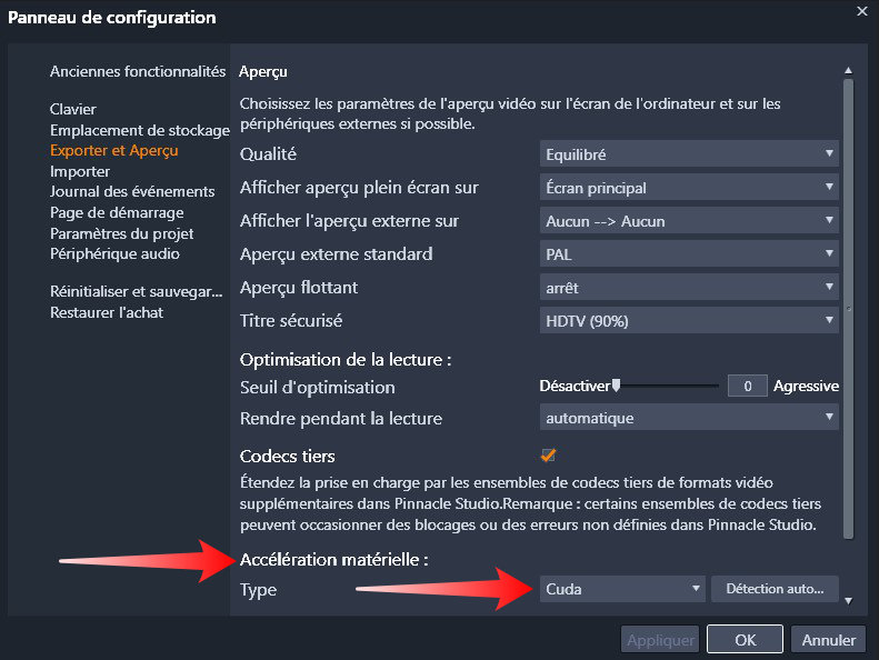

    Et tu as bien activé le support de CUDA dans les préférences du logiciel ?
  4. GCVMP
    4 650
    46
    3 949
    +64 / 193 / -8
    Évidement !
