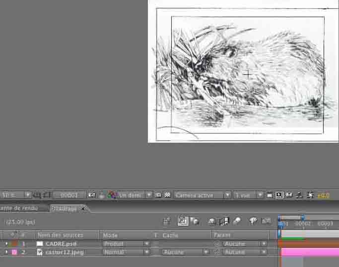

    Bonjour , j'ai un calque nommé "cadrage" et un calque avec l'animation.
    les contours du calque cadrage sont des cerné de couleur noire et l'anime est aussi en noir et blanc.
    Je souhaite ( sans retourner dans photoshop ) changer la couleur du cerné du cadrage noir en rouge par ex pour bien le voir . Quel effet dois je utiliser ?
    merci, ci joint image
  2. matttrebor
    235
    Je suppose que ton noir est sur un fond transparent, et donc qu'il est en mode normal (et non multiplié s'il est sur fond blanc)
    Utilise l'effet "remplir" avec la couleur de ton choix.
    sinon, à titre indicatif, pour une bichromie, utilise l'effet "teinte"
  3. franck 5
    300
    13
    Je ferais comme ça :
    - création d'un nouveau calque
    - outils rectangle : fond rouge, tracé transparent
    - création du rectangle en suivant ton rectangle existant
    - outils rectangle de nouveau mais sélectionner "créer un masque"
    - faire le deuxième rectangle intérieur en gérant l'épaisseur que tu veux pour tes traits...
    - dans le masque créé sur ton calque : sélectionner "inverser"
    - maintenant gérer le rectangle et le masque pour s'ajuster au mieux...
    Je ne sais pas si ton cadre est déjà un "solide" si c'est le cas tu peux remplacer sa couleur. Si c'est une image importée avec de la transparence, tu peux utiliser les filtres de "correction colorimétrique" pour lui donner la couleur que tu veux...
  4. cartoon
    74
    effet teinte
    merci l'effet teinte fonctionne très bien, c'est exactement ce que je veux, cad juste changer la couleur du trait utilisé pour faire mon cadre, qui est sur un calque en mode produit, je remplace doncpar une nouvelle couleur , la couleur foncée et voilà le tour est joué, cool merci
    la méthode de créer un rectangle puis un masque pour creuser à l'intérieur, n'est pas vraiment ce que je cherche car j'ai déjà les cadrages , il faut juste que je change leur couleur pour mieux les distinguer et créer mes caméra dessus.
    en tout cas merci pour vos réponses rapides :-)
