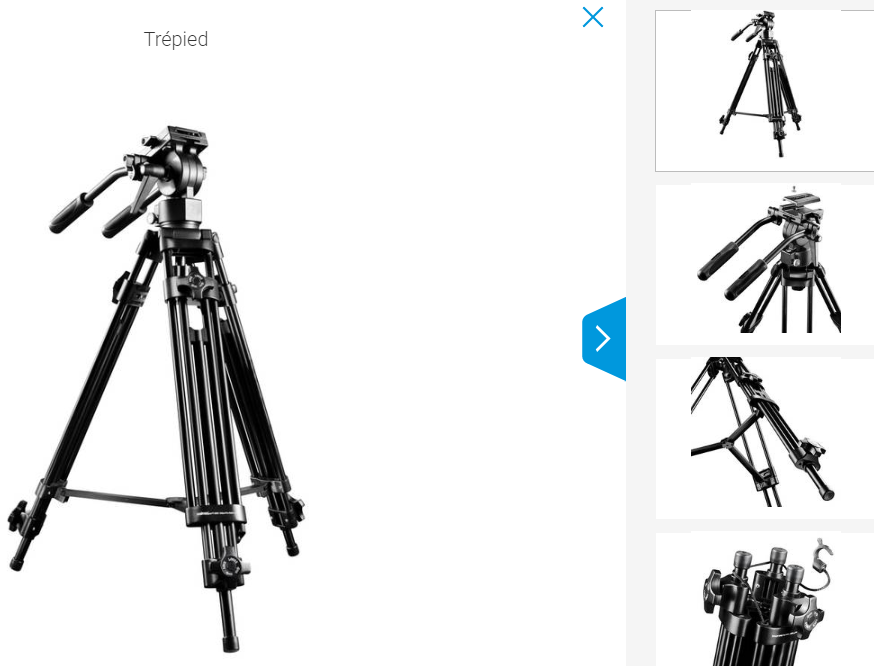

    J'ai acheté il y a plus de 10 ans pour une centaine d'euros ce modèle :
    Avantages :
    - le pied ne m'a jamais posé problème
    Inconvénients :
    - la tête est mauvaise (débuts de pano qui partent avec un à-coup, et systèmes de serrage H/V tout ou rien)
    - quand on serre la plaquette rapide, elle perd l'horizontalité !
    - niveau à bulle faux
    Et en plus le levier de serrage vertical viens de casser...
    Du coup j'aimerai investir dans cette tête en bol 75mm :
    https://www.videoplusfrance.com/sachtler-fsb4-tete-fluide.html
    Malheureusement je ne peux pas réutiliser mon pied actuel (bien que je puisse détacher la tête) car c'est un bol de 60mm.
    Alors pensez-vous qu'il soit judicieux d'acheter ceci pour ne garder que le pied :
    trépied vidéo walimex pro Cineast I, 188 cm | eBay
    car il est adapté à un bol de 75mm.
    Ou alors vu qu'il coûte 180€, vous allez me dire que c'est dommage, autant mettre un peu plus dans une bonne marque ? Mais quelle marque ? Pas Sachtler car trop cher pour une petite hauteur...
    En effet ma seule exigence : un pied d'au moins 1m80 !
    Investir pour la tête d'accord, mais pas envie de mettre 600€ non plus pour un pied...
    Merci d'avance pour vos avis !

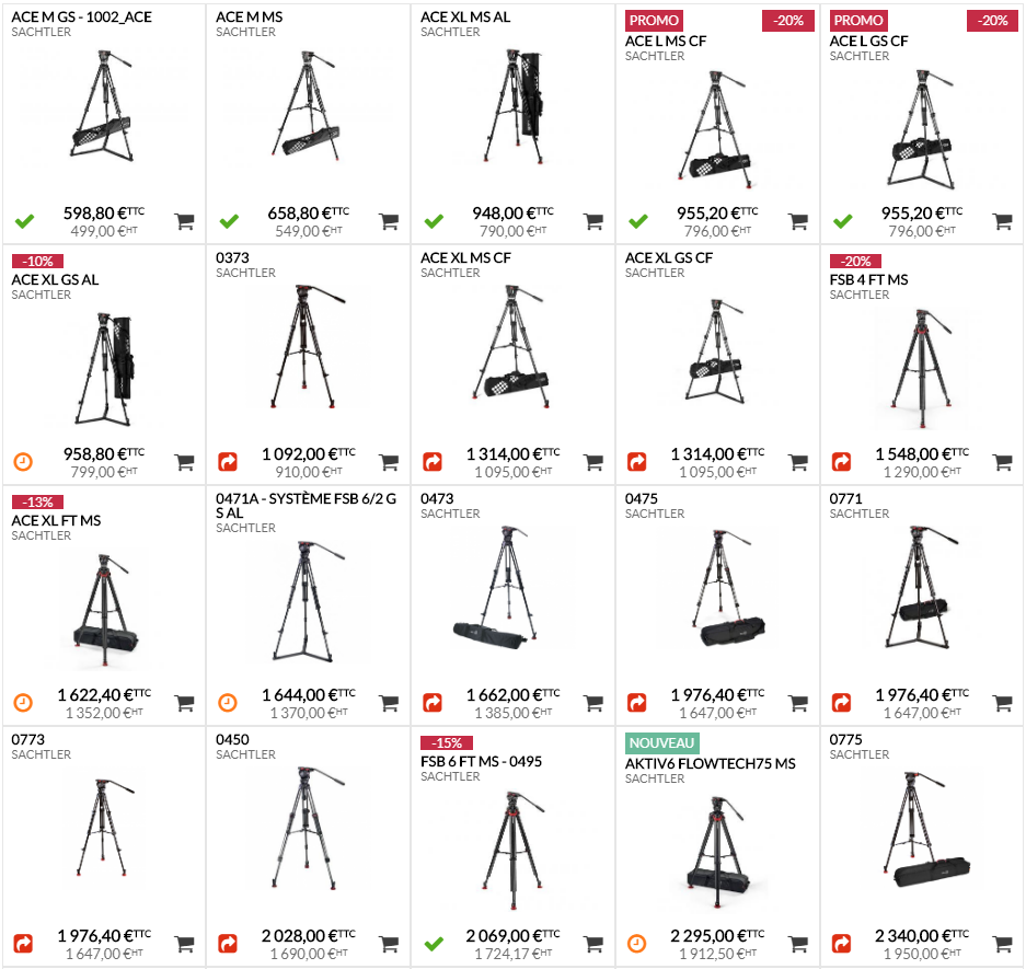

    Chez le même commerçant, tu as ça :
    Ca fait le (bon) trépied à 200€ !
    Hauteur maxi du trépied 1,6m, avec la tête video tu arrives, mais à peine, à tes 1,8m.
    Plus de 1,80m pas facile à trouver...
    Mais juste une question : c'est pour mettre quoi dessus ? Car FSB 4, charge maxi 4kg ça veut dire qu'il sera très bien pour....2kg.

    Je vois que les modèles "ACE" sont plus économiques, c'est un bon coup ?
    #4 nitrate, 14 Novembre 2020
  5. Charlie
    5 900
    58
    1 784
    +200 / 996 / -1

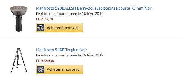

  6. nitrate
    2 150
    697
    +7 / 23 / -1
    En fait comme je ne voyais dans le commerce que des 75, 100 et 150, je pensait que 60 était hors norme, propre aux chinoiseries.
    Merci pour le lien, c'est un modèle intéressant pour remplacer la tête actuelle de mon trépied bas de gamme.

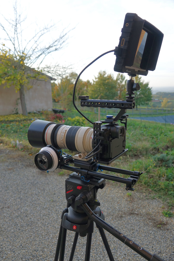

    Pour ma part, mais ça peut servir de repère, j'avais le problème inverse...
    Une tête fluide de bonne qualité Manfrotto 501, mais un pied classique à embase plate , comme la tête...
    J'ai opté pour l'achat d'un pied à base plate et du demi-bol séparé... ce qui m'a permis de conserver la tête.
    L'ensemble est très stable et fluide (là j'ai 4 kg dessus)

    @charlie : je trouve ton ensemble (certains diraient set up !) un peu "échafaudage", non ?
    Ne serait-il pas plus simple (et.... stable !) de fixer le moniteur avec sa rotule juste sur la cage ?

    Yes, j'ai "monté" ça juste pour donner et avoir une idée du poids... :) mais en plus je positionne le zoom H5 au bout du rail ...

    Chartie bonsoir , le moniteur va tourner , se pencher alors qu'il est sensé te permettre plus de confort visuel.
    J'ai fabriqué (en bois de hêtre) un support de moniteur sur une jambe (double de mon trépied Vinten) . Comme cela si je panote, l'écran reste sous mes yeux.
    Et avec un peu plus de hêtre j'ai fabriqué un autre support pour une seconde caméra qui peut capter un plan fixe alors que l'autre est pilotée. Avant j'utilisais trois trépied. Apatura dirai: " ça fait arbre de Noël! "

    Oui bien sûr l'ensemble pivote, mais globalement je ne fais jamais de grands panos, ce n'est donc pas franchement dérangeant pour moi...
