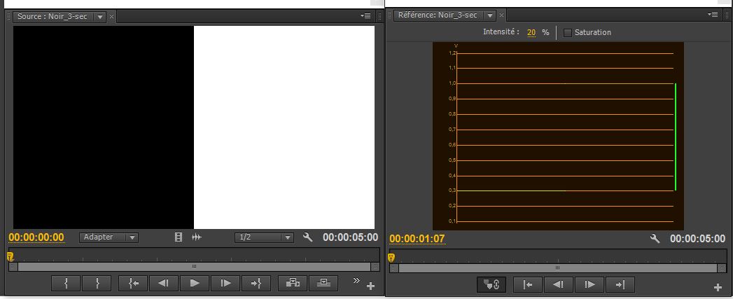

    Il faut faire un test avec du noir et du blanc, on vérifie le clip sur la TL à l'oscillo on exporte dans son format habituel, puis on importe et on compare , si il y a une différence il faut voir les réglages du logiciel (Avide dans le cas présent).
    Il faut, bien sur, que le moniteur de la station de montage qui permet de visualiser la sortie vidéo du logiciel soit étalonnée.
    Le test sur Premiere Pro CS6 (peut importe le logociel :
    Une piste de réglage : Des couleurs délavées dans VLC Media Player? Essayez ce correctif - Musique Et Vidéo
    On attend maintenant les réactions de pandaroux
