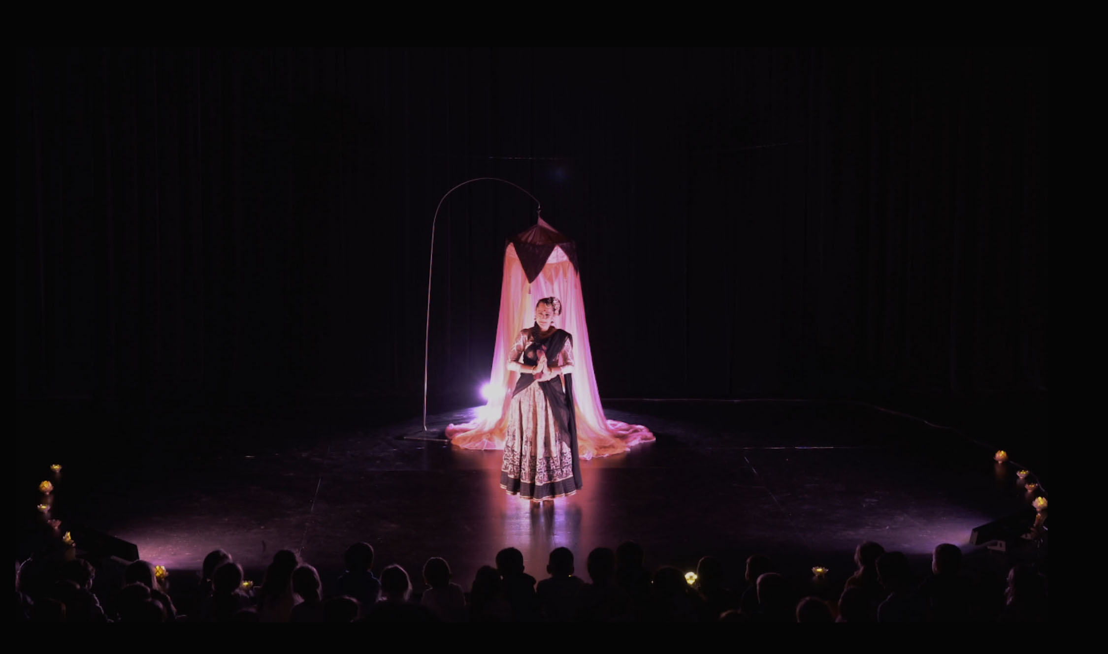

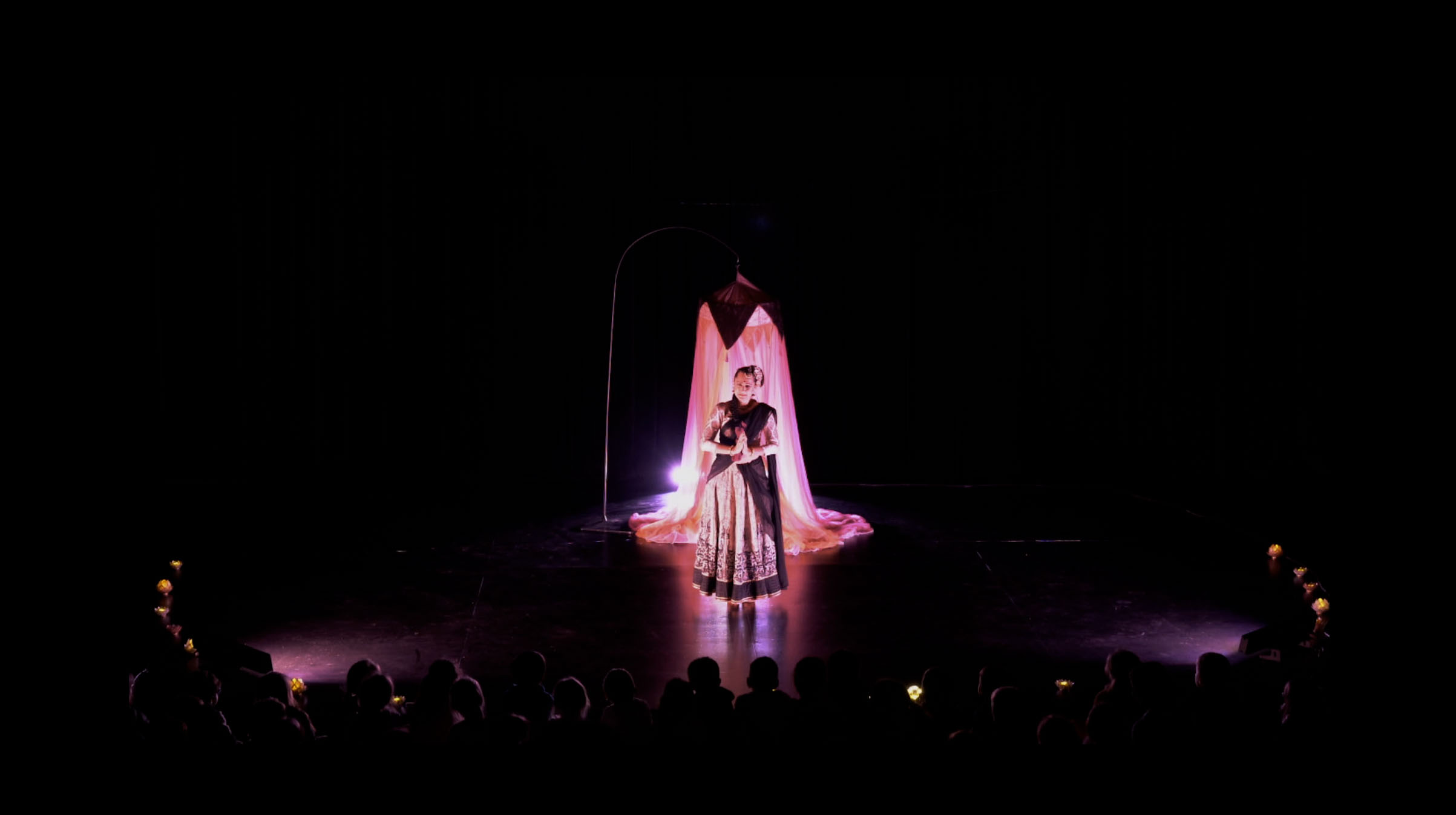

    Hello tout le monde,
    Je me retrouve confronté à un problème dont je ne trouve pas la solution.
    Je me rends compte grâce à deux projets qui sont des spectacles en intérieurs sur fond noir, que je n'ai absolument pas le même rendu lumineux lors de mon exports.
    Voici ce que ça me donne quand je visualise sur Avid :
    Et ce que ça donne à l'export :
    Et voici les paramètres utilisés pour l'export :
    J'ai essayé de changer plein de choses, de faire plein de tests mais rien ne fonctionne... Et autant on trouve beaucoup de choses concernant DaVinci et Premiere sur internet, autant concernant Avid, ça devient compliqué :sad:
    Merci d'avance pour votre aide !
  2. giroudf
    +891 / 4 050 / -39
    regarde les video level

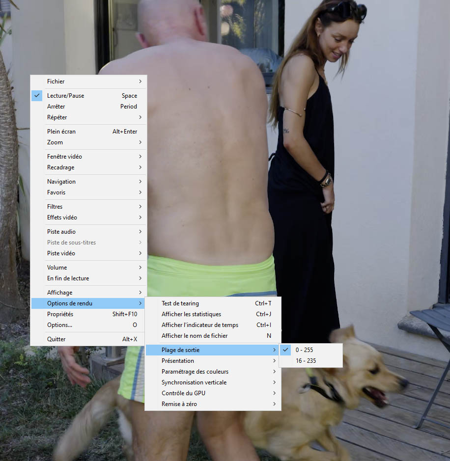

    Pourtant mon lecteur est paramétré en 0 255 question de préférence et être en accord avec la visualisation de la TL au montage et rien ne me choque à la lecture des exports
    Jamais bien compris cette limitation 16 -235
    si le lecteur AVID est en 16-235 et que tu lis en 0-255 c'est normal que les noirs soient plus bouchés
    Paramètre le lecteur en 16-255
    avec MPC HC c'est facile : voir ma capture écran

  10. caraibe
    24 668
    +629 / 2 004 / -90
    Lecteur en 16-235
    Lecteur en 0-255

    Il semble bien que La capture écran lecteur en 16-235 donne comme sa capture sur la TL Avid.
