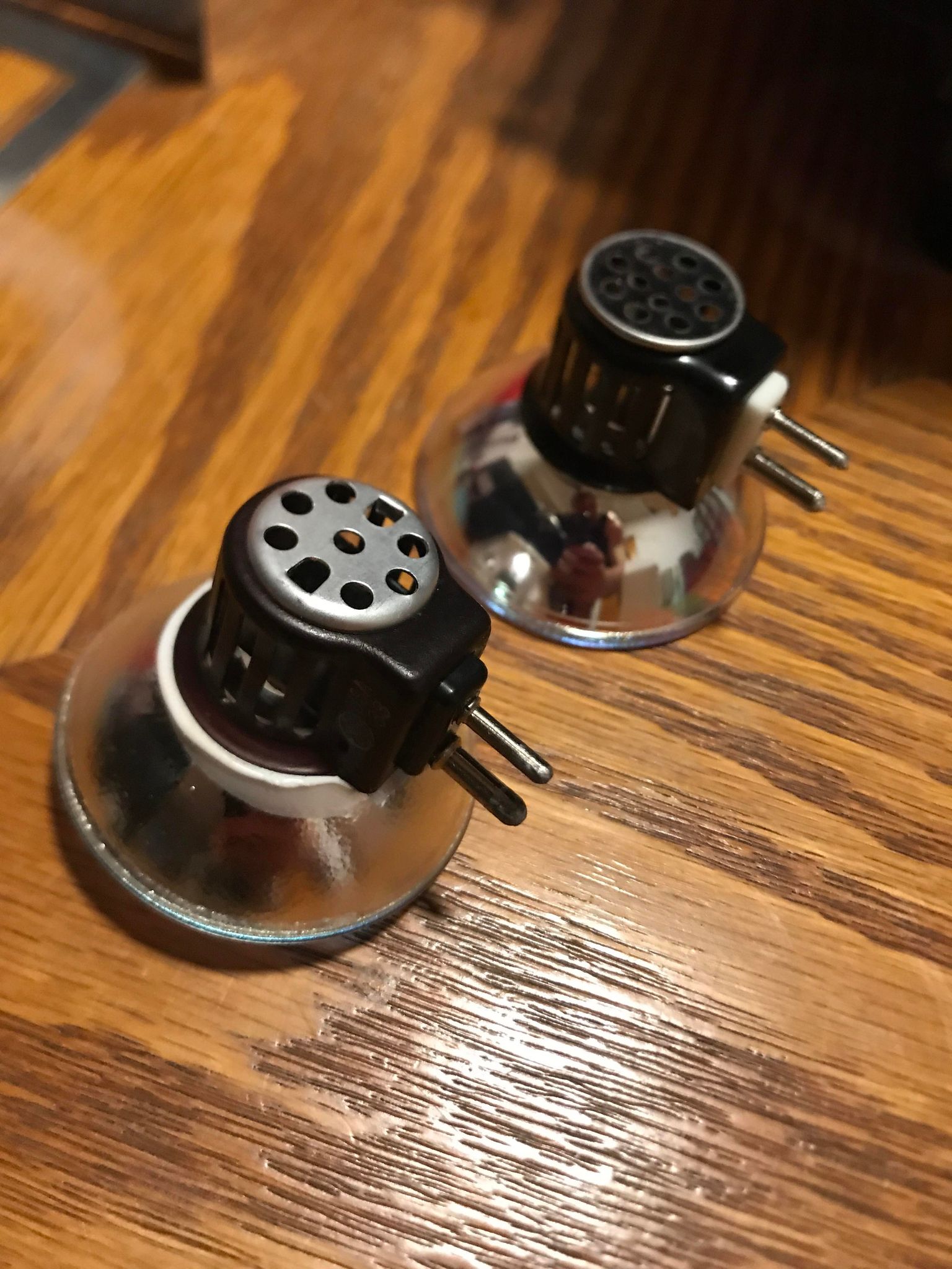

  3. saint kro
    24 190
    +744 / 4 321 / -92
    Bonjour et la bienvenue
    Regarde aussi du coté lampe, peut être un mauvais centrage du filament par rapport au miroir.
    Voir aussi la hauteur du filament une fois la lampe en place

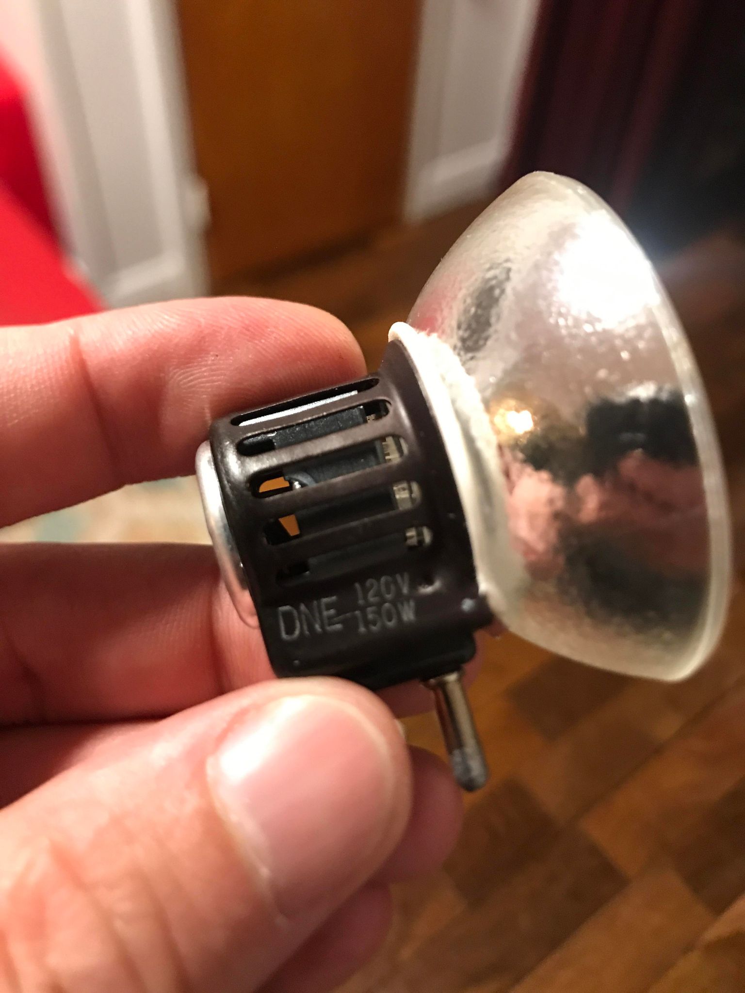

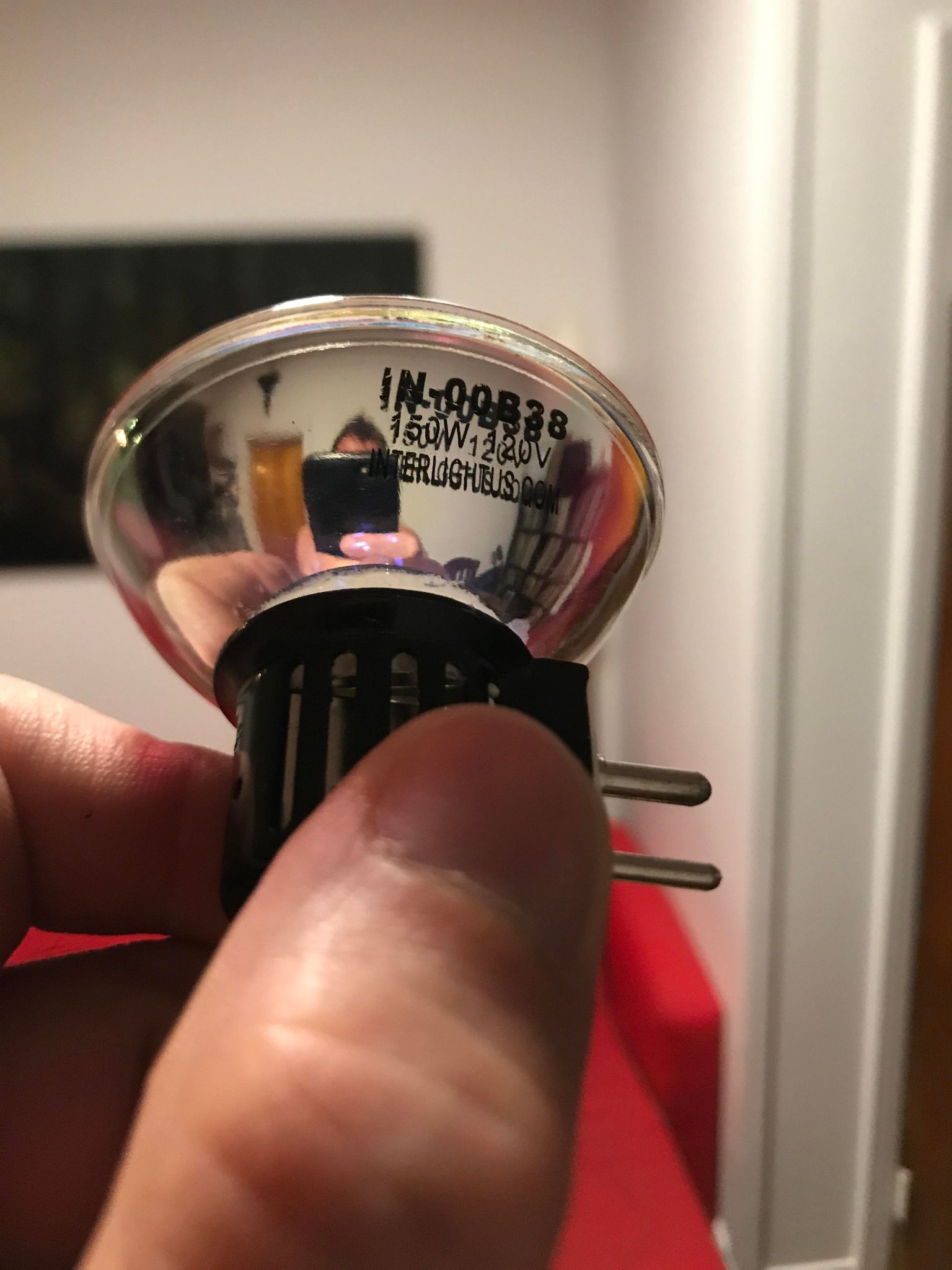

  4. saint kro
    24 190
    +744 / 4 321 / -92
    En y regardant bien, sur les images, le miroir, coté arrière, ne semble pas du même type.
    Sur l'ancienne il est brillant, sur la nouvelle il est dépoli ou à facettes ?
    Des photos de face pourraient nous aiguiller
  5. caraibe
    24 658
    +629 / 2 001 / -89
    Bienvenue aussi !!
    Même avis que Lucien cette lampe ne me parait pas vraiment identique d'après tes photos
    Regarde ici:
    Lampe Chinon 7500 - Ampoule Chinon Sound 7500 - Lampe pour projecteur Chinon Sound 7500
    pour 15€ tu risque rien !!
    Elle a l'air au moins plus lisse ..C'est pas là que tu l'as commandé je pense ?

  7. benjiro59
    +0 / 0 / -1
    Vous avez raison, elle a la même forme, les mêmes spécifications techniques, mais n'est pas EXACTEMENT pareille. J'en ai trouvé une sur ebay qui est exactement pareil, elle est en route, je vous tient au courant merci !
  8. benjiro59
    +0 / 0 / -1
    Bilan des courses, lampe reçue, ça fonctionne avec cette autre lampe ! Merci d'avoir amené mon attention là dessus :) C'est trés étrange car c'est le même wattage et voltage... Rendu là je ne vais pas essayer de comprendre et reprendre mes projections ! Merci à vous !
  9. saint kro
    24 190
    +744 / 4 321 / -92
    Non, pas étrange du tout, il y a une donnée que tu ne prends pas en compte, c'est le miroir avec sa focalisation/diffusion différente.
