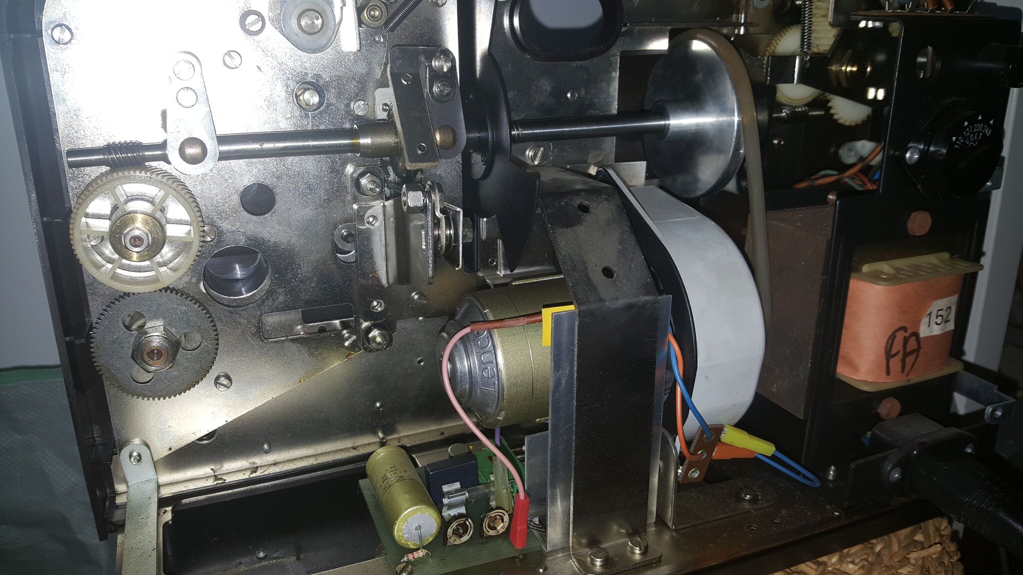

    Bonjour à tous,
    Je suis à la recherche - désespérement - de l'astuce permettant de remplacer la courroie d'un Heurtier P842.
    Quelqu'un pourrait-il me renseigner ?
  2. PJB
    PJB
    Quelqu'un pourrait-il me renseigner sur la manière de remplacer la courroie d'un Heurtier P842 ?
    Je ne parviens pas à comprendre comment sortir la courroie.

    Il y a une vidéo de réparation (!) sur cette vidéo Youtube :
    En général, pour sortir une courroie, on insère un petit tournevis entre la courroie et la poulie et on fait tourner, jusqu'à ce qu'elle se déjante.

    Le problème que rencontre PJB, c'est que la courroie est prisonnière de l'axe qui porte les pales. Il n'y a pas possibilité de la faire passer, sauf à déposer cet axe. Il me semble qu'on peut la passer coté transfo sans forcement déposer totalement, mais en desserrant et en basculant juste ce qu'il faut. Une photo de cette partie là aiderait.

    Il faut dévisser les attaches des paliers, et faire glisser l'axe vers la gauche et passer la courroie coté transfo.

    Merci pour vos avis. Je suis parvenu à enlever la courroie avec difficulté après avoir séparé les deux parties de l'axe au niveau du ressort, en dévissant et en enlevant la goupille qui les rend solidaires (je n'ai pas pu remettre le ressort mais il semble inutile car le projecteur fonctionne normalement). Il faut ensuite déserrer les vis qui bloquent le "disque noir" et la petite masse. On peut alors séparer les deux parties de l'axe de quelques millimètres pour passer la courroie.
