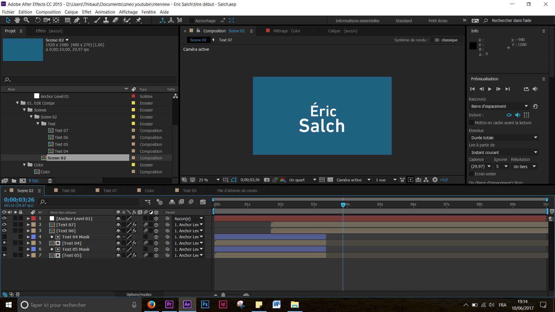

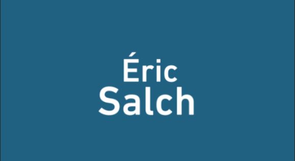

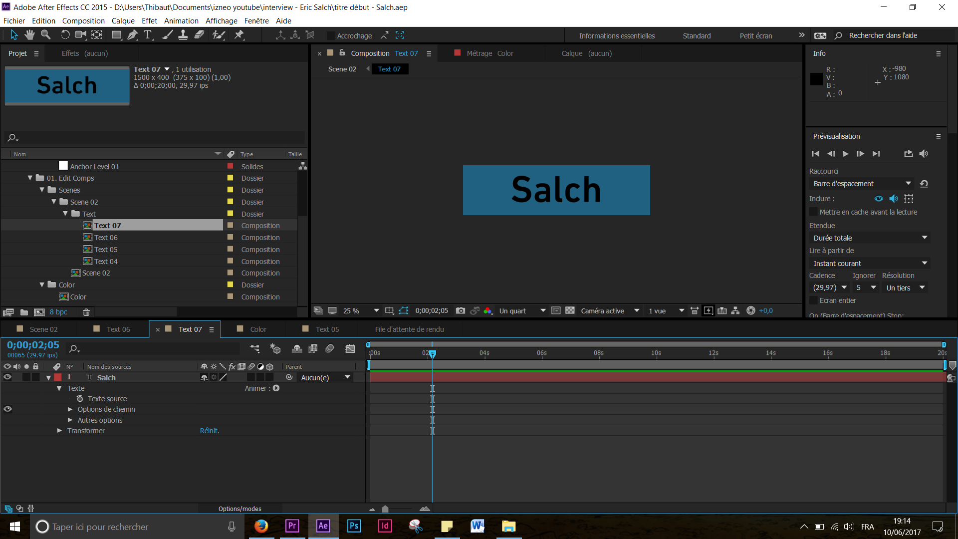

  3. Thibaut Lasfargues
    Bonjour et merci pour votre réponse. Voici mes deux écrans, si cela peut vous aider. On voit clairement le problème de couleur.
  4. ogt
    J'ai du mal à suivre, car dans votre exemple, ce n'est pas seulement un problème de couleur, le texte est aussi différent !
    N'avez vous pas dans votre calque de texte des images clés qui font que le texte et la couleur évoluent au cours du temps ?

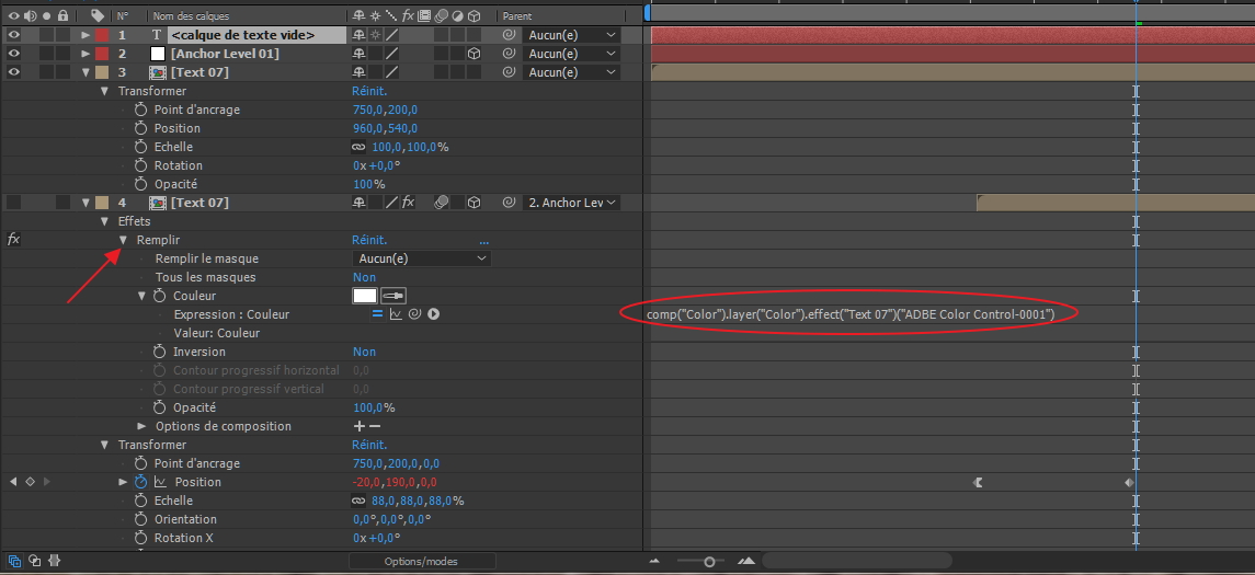

  7. ogt
    Oui manifestement !
    Car vous avez rajouté dans la composition Text 07, après imbrication, un effet "Remplir" avec une expression modifiant la couleur.
    C'est évident que cet effet à priorité sur la couleur d'origine qui vient de la composition Text 07.
    J'ai désactivé votre imbrication et refait une autre avec Text 07 originale et là, la couleur est bien modifiée.

    Il suffit de supprimer vos imbrications et de les refaire, ou de simplement supprimer l'effet rajouté.
  10. Thibaut Lasfargues
    En effet, merci beaucoup pour votre aide, le screenshot a été d'une grande utilité !
