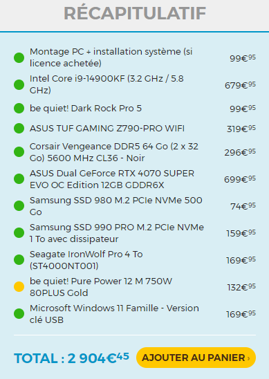

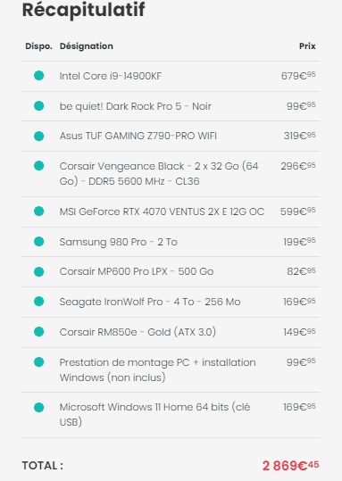

    Même grossiste ..mais des variables en magasin chacun grattant où il peut.
    LDC s'emmerde pas il met touts les GPU modèle comparable à ASUS aligné sur ASUS donc tu prends 100 € , aucun intérêt de changer ...ailleurs ils te redonnent un peu
    Là c'est pour Intel .... si il faut serrer le budget, voir avec AMD ....

    Tu es tout de même dans des configs a presque 3000 balles
    Et en partant sur de l'AMD ???
    Avec 32Go sur de l'AMD (AMD Ryzen 9 7900X3D) je suis déja à 2448€
    l'AMD moins puissant que le i9 14900 (50000 vs 60000 cpu mark) en utilisation cela doit très peu jouer.
    Mais tant qu'à faire ...
    Sur que pour 2900€ tu as un avion de chasse :good::good:
