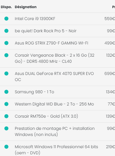

    j'ai parcouru quelques discussions… ...n'y connaissant pas grand chose. Et comme pour finaliser un projet, ça devient compliqué , à la lecture, perte d'images permanente , pour bouger la souris un temps de réponse rendant le travail presqu'impossible, en tous cas avec du 4K comme récemment.
    Je pense pourtant que PP optimise mieux le matériel qu'avant. Bref, je réfléchis pour du montage 4K sur Première en sachant que je pars de ça PC TOUR 2017
    Fractal Design R5
    CPU : INTEL I7 8700K
    Ram : 32 Go Crucial Ballistix Sport DDR4 4x8 2400 Mhz Cas16
    C. M : MSI Z370 GAMING PRO CARBON
    GPU : ASUS GForce GTX 1060 Dual OC 6Go
    Ventilo : Noctua NH UI2S + Acrocool Dead Silence 140mm
    TPLIINK Carte Wi-fi PCI E TL WND 4800
    Alim : 620w Seasonic M 1211 Evo Modulaire
    SSD Syteme : 500 Go Samsung 960 Evo M.2 PCIe-NVMe
    2 SSD : 2x 512 Go Sansung 850 Pro
    DD : Barracuda 7200T
    Et je me demande si cette config est cohérente/raisonnable, bien que la ram en DDDR4 est semble dit-on préférable ?
    Je garde Boitier/ les 3 SSD, HDD...
    Merci pour l'éclairage....;)

    Tes choix pour config 2024 me paraissent très bons :good:
    Soutenu par Bertrand ! :laugh:
    Le Dark rock pro 4 que j'ai aussi est un très bon ventirad
    Tu optes pour 32Go en Ram ce qui suffit en principe
    J'ai du passer de 16 à 32 car sur certain projet la Ram saturait
    Première va être content avec ça
    Tu devrais avoir des rendus export 4k hevc 25p en 1/3 du temps réel

    la carte mere me parait un peu chere, la carte video aussi
    pour 700 euros j'ai une 3090 d'occase.

    Bien sûr Bertrand si tu fais la synthèse avec l'ancien PC , le stockage ne devrait pas être le pb ;-) :
    Système /OS =1 SSD NVME 960 pour (ex config)

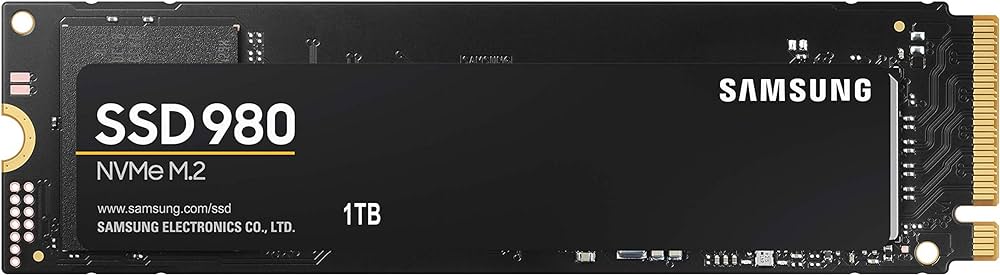

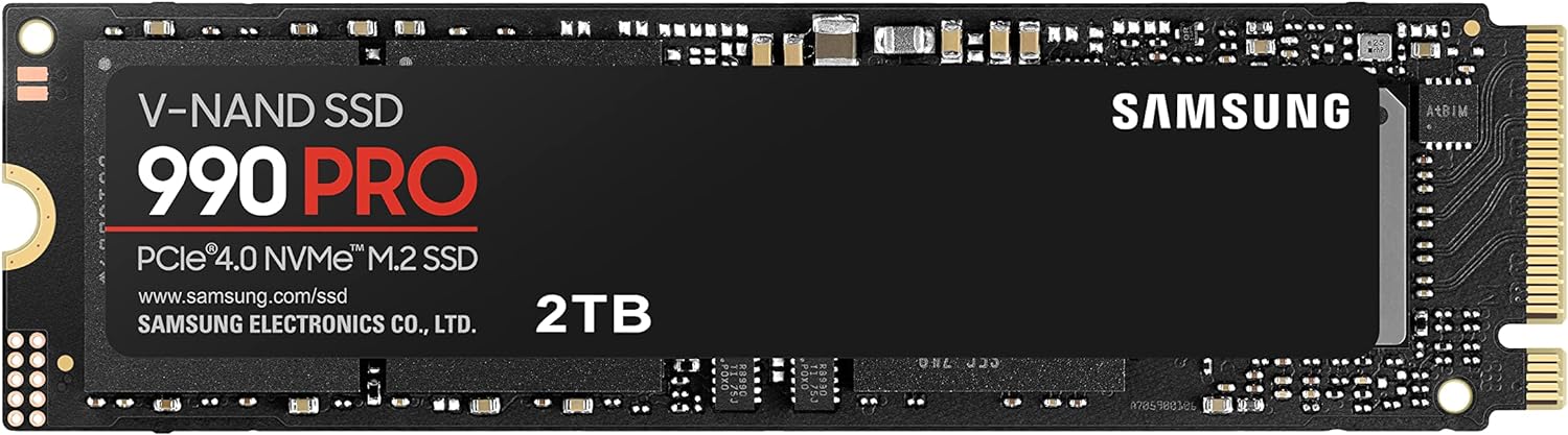

    MONTAGE = il y a 2 ex SSD 500G et je rajoute un 3e SSD Samsung 980 1To pour le montage ( le 990 Pro pas conseillé justement)

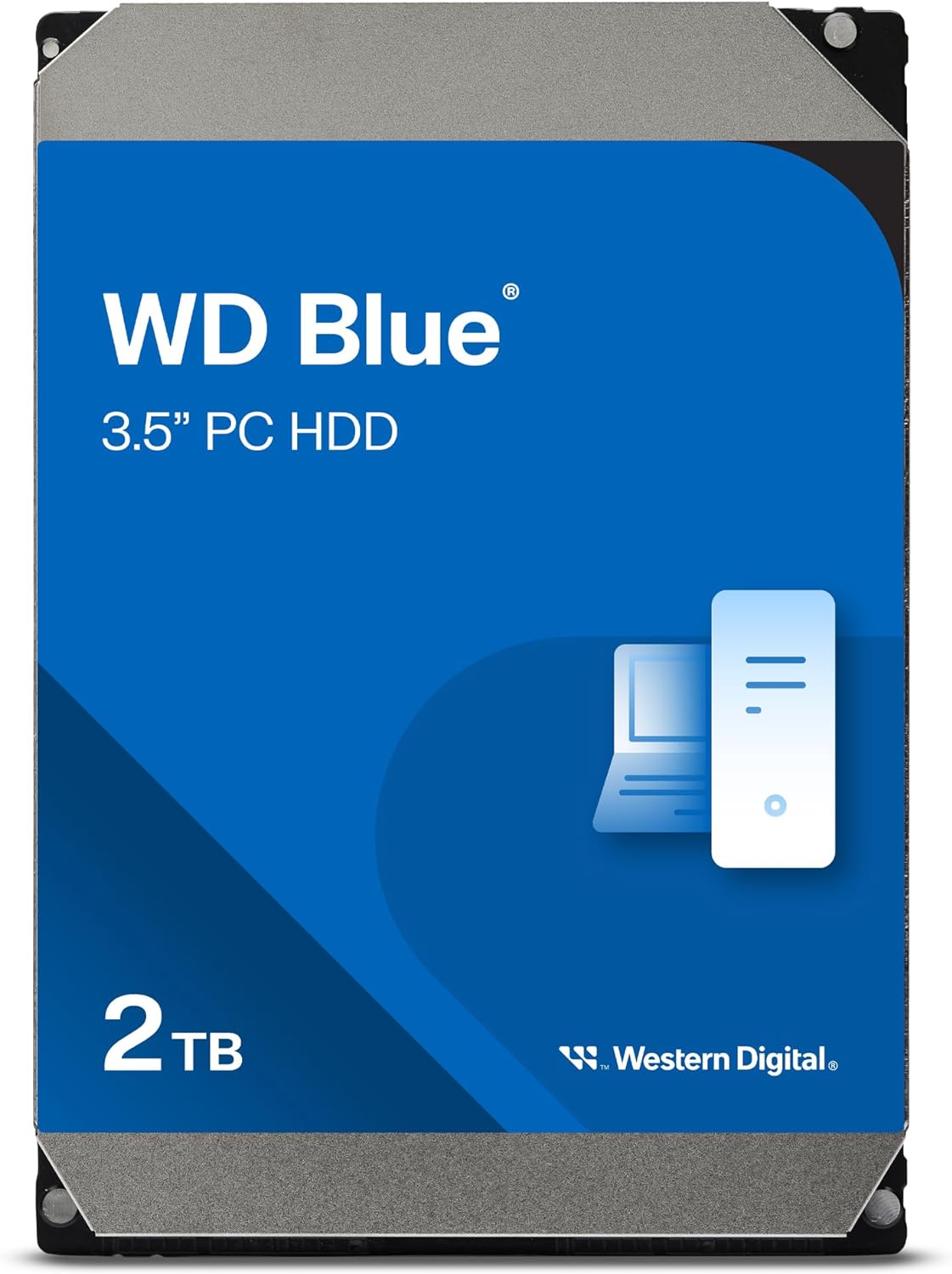

    Stockage interne classique = Le WB Blue me parait adapté ;)

    J'ai vu que la tendance est d'avoir aussi de la ram et 48 Go à 64 Go avec Première si on regarde un peu ..:unsure:

    Tu as surement raison c'est plus puissant... mais en neuf ooo ...et comme je fais faire l'upgrade en renvoyant le PC ...
    On revendra ce que je n'utilise plus CPU/GPU/ Carte mère....mais ce qui m'embête un peu, je n'ai pas le choix vers de la Ram DDR4..:sad:

    Pour celui qui fait de très gros projets 1h à 2h c'est peut être justifié...
    En ce qui me concerne j'ai encore 8Go qui traine je ne les ai pas mis car il fallait que je démonte mon Drak rock pro pour avoir accès à tous les emplacements de Ram
    Comme ça marche très bien avec 32 Go... Je suis du midi :good:
    Un peu chère ta carte graphique je trouve:
    https://www.pccomponentes.fr/carte-...Jt5pH_keiqMUuYjK1suXAuBEJO3owPt0aAuDpEALw_wcB
    Et la même que tu as choisi
    https://www.pccomponentes.fr/asus-d...0CAfmyp98CGjwUVoFE1QO9TS0sVJJzaEaAuSrEALw_wcB

    en partant sur de l'AMD ca te couterais moins cher.
    le Ryzen 9 7900X on le trouve a moins de 400 euros.
    AMD Ryzen 9 7900X (AM5, 4.70 GHz, 12 -Core) - acheter sur digitec
    une carte mere equivalente (asus X670E plus WIFI) facilement a moins de 300 euros.
    ASUS TUF GAMING X670E-PLUS WIFI (AM5, AMD X670E, ATX) - Galaxus
    la difference tu peux la mettre dans de la DDR5 (par exemple deux barrettes de 48Go)
    Corsair Vengeance (2 x 48GB, 5600 MHz, DDR5-RAM, DIMM) - digitec
    La X670E supporte 4 SSD M.2, en mettant deux de 2 To, et 2 de 1 To
    on peut faire une config de course pour le meme prix..
    on trouve des Crucial pour pas cher.
    Crucial P3 (2000 GB, M.2 2280) - kaufen bei digitec
    mais pour l'OS je mettrais quand meme un Samsung 980
    tout en Nvme gen 4 bien sure. (7Go/sec ca te changera de tes SSD SATA a 500Mb/sec)
    Perso, j'en ai deux comme ca, un avec un 7600 et 128 Go de ram et l'autre avec un 7900 et 64 Go de ram. Perso je vois pas la difference entre les deux.
    les deux tournent avec une 3090 d'occase ( IA oblige...)
    Mais bon je monte encore la video sur mon bon vieux 4970K avec une 980ti.. et ca marche pas si mal. Par contre je m'y frotterai pas avec du HEVC ou du 4K.
