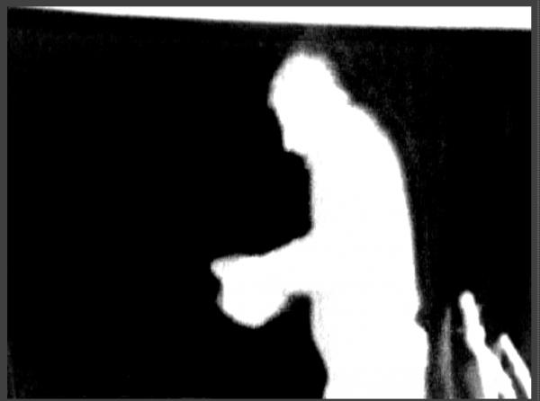

    Par exemple le chroma key avec mon HG10 j'en suis venu à la conclusion que c'est quasiment impossible, trop de bruit, la compression me laisse souvent des trainées bizarre, et autre. J'ai aussi vraiment envie de me mettre au stop motion donc j'apprécierais quelque chose avec le live view, je sais que ça se fait pour certains appareils photos, je sais pas si ca existe pour les caméras ou si il me faut absolument investir dans une carte d'acquisition.

    j'ai posté une capture d'écran de ce que j'arrive à faire mon hg10 ... je pense pas que ça soit très dur de faire mieux!
