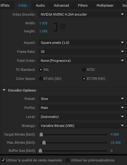

    Bonjour et bienvenue,
    Le mieux me semble de fixer la taille de l'export en 2 passes avec une petite marge avec 3,9Go en H264 et son mp3 variable à 128Kbits (si c'est une qualité suffisante)
    Tu peux utiliser le plugin Voukoder qui va permettre d'exploiter ta carte vidéo, notamment si tu as une Nvidia pas trop ancienne.
    Encodage Premiere en X264 x265, Nvidia ou AMD, VBR, CQP, AC3, MKV etc | Le Repaire
    Éventuellement il faut calculer le débit cible :
    3,9GO x 1024 x 1024 : 2 : 3600 x 8 = 4500 Kbits/s (à vérifier)
    Il vaut mieux faire des essais avec par exemple quelques minutes caractéristiques avant de lancer le codage des deux heures.

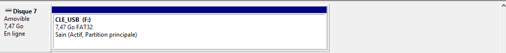

  12. ogt
    17,700
    23,510
    +713 / 1,396 / -42
    Ne pas confondre la taille du disque (de la partition) avec celle des fichiers.
    Une partition Fat32 peut atteindre 32 Go sous Windows !
    (c'est aussi lla taille limite des clés USB formatées en Fat32)

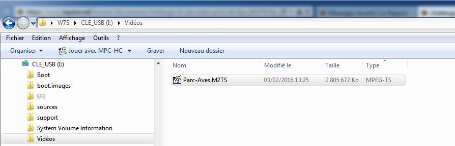

  14. ogt
    17,700
    23,510
    +713 / 1,396 / -42
    Il suffit que Manudu42600 lise ce fil, et les réponses que l'on a donné.
    NON, je viens de copier et lire un fichier vidéo de 3 Go sur ma clé de 8 Go formatée en Fat32, sans problème (je n'ai pas de fichier de 4 Go sous la main).
    #14 ogt, May 13, 2019
