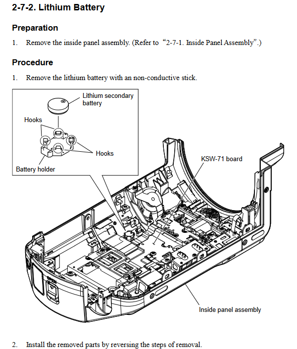

    La batterie de secours de ma z280 ne tient plus du tout la charge, une fois la batterie principale retirée, la z280 perd immédiatement la date et l'heure.
    C'est très gênant de devoir mettre l'heure et la date à chaque tournage, en plus Sony ne dit pas un mot pour la remplacer.
    J'ai dévissé la plaquette de protection sous la caméra, malheureusement aucune batterie de secours.
    La x200 n'avait pas ce problème, il suffisait de remplacer la pile au lithium.
    Mon ami Bertrand a-t-il eu ce problème ? nos caméras ayant 6 ans.

    Ouh là là, faut faire un sacré démontage pour remplacer une pile bouton !!
    Effectivement, je ne vais pas prendre le risque de mettre ma z280 en panne pour une pile à 3 €
    Par contre ce qui m'étonne, c'est que le manuel version française ne parle pas d'une pile, mais d'une batterie qui se charge avec la batterie principale, ou lorsque la caméra est sur secteur.

    Pile bouton = Lithium secondary Battery = Batterie de sauvegarde

    Une pile lithium ne se charge pas, elle se remplace par une neuve, et doit être facilement accessible comme sur la x200

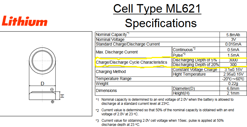

  6. bcauchy
    27 106
    +862 / 3 002 / -74
    Non "mais" je ne l'utilise pas autant que toi, surtout je lui laisse toujours une batterie chargée en place.
    dit autrement elle n'a jamais l'occasion de se décharger
    Ceci explique peut être cela ? ( le nombre limité de charges d'un accu)
    De mémoire c'est bien un accu et non une pile qui est logé à l'intérieur
    La solution temporaire (sauf envoi au SAV), placer la caméra sous secteur au changement de batterie externe

    Ce sont bien des éléments rechargeables, et une de leur propriété est de très mal supporter les décharge profondes qui limitent drastiquement le nombre de cycle possible.
    Je documenterai mieux ce propos dès que j’aurai un peu de temps.
    Garder une batterie au cul de la machine durant des périodes de stockage est une solution possible. Il y a peut être des effets de bord que je ne maîtrise pas, mais c’est également ce que je fais.

    Pour documenter la durée de vie de ces batteries internes, ci dessous un extrait de data sheet d'une ML621 que j'ai déjà remplacée sur quelques caméscopes.
    Ce n'est peut être pas ce modèle qui équipe la caméra objet de la discussion, donc à considérer pour illustration.
    Pour une profondeur de décharge de 5% --> 3000 cycles de charges/décharge.
    Pour une profondeur de décharge de 20% --> 300 cycle de charge/décharge
    Le data sheet ne va pas plus loin en terme de profondeur de décharge. On peut imaginer que c'est parce que cela ne correspond pas au domaine d'utilisation, et que ça devient catastrophique.
    Avoir en tête que si une machine ne conserve plus la date, ça ne veut pas dire que la batterie était complètement déchargée (0V), mais qu'elle n'avait plus la tension nécessaire au caméscope pour la fonction.
