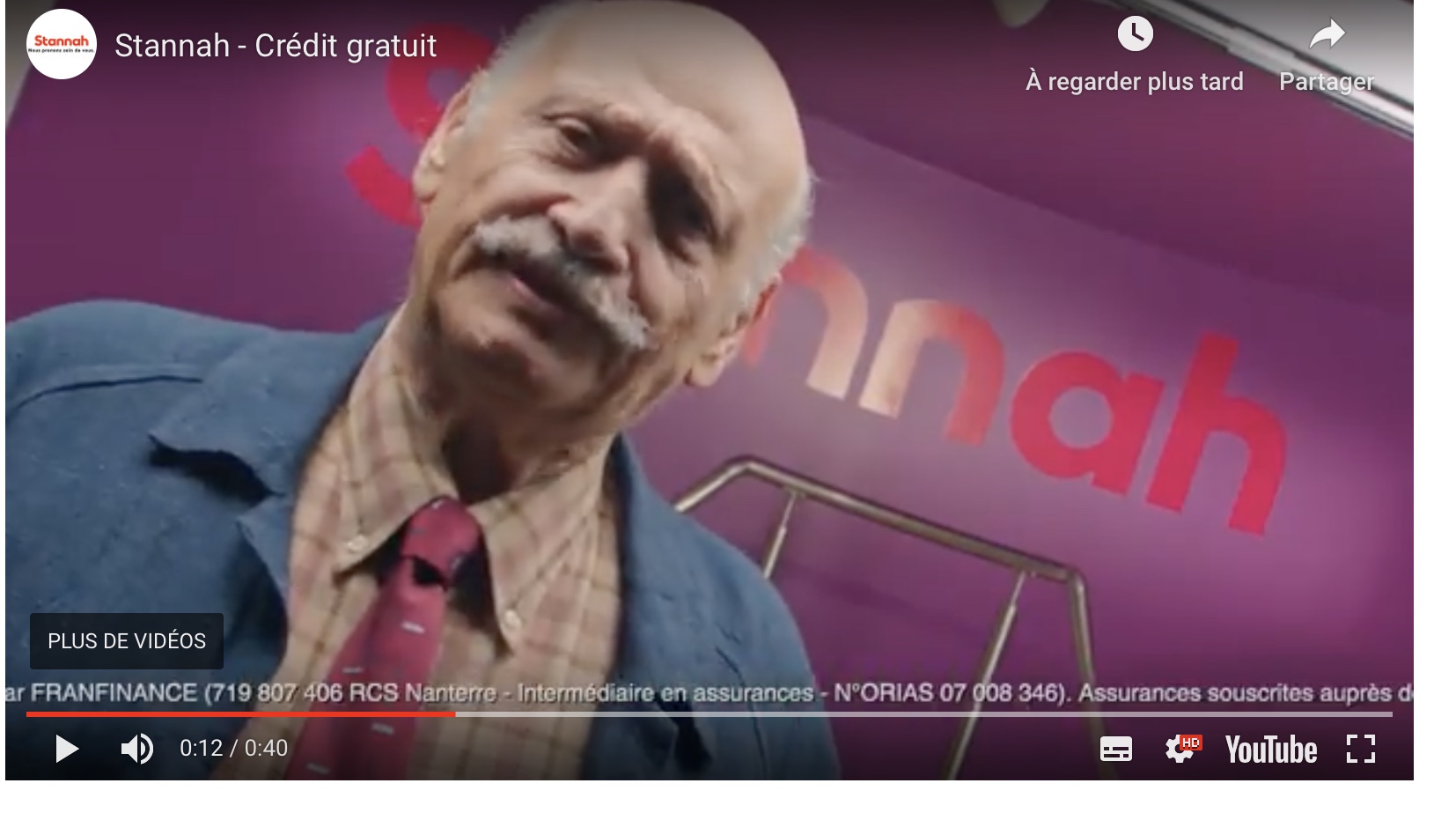

    3. Improves operational stability.
    "Mon Stannah est plus stable que votre caméra !"
    On le sait maintenant : la pub Stannah avait été réalisée avec une Z280 !
