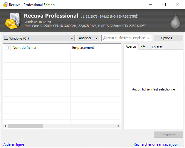

    par contre si tu tiens absolument à tes clips ,ce logiciel de récupération fonctionne
    >>>Recuva - Free Download

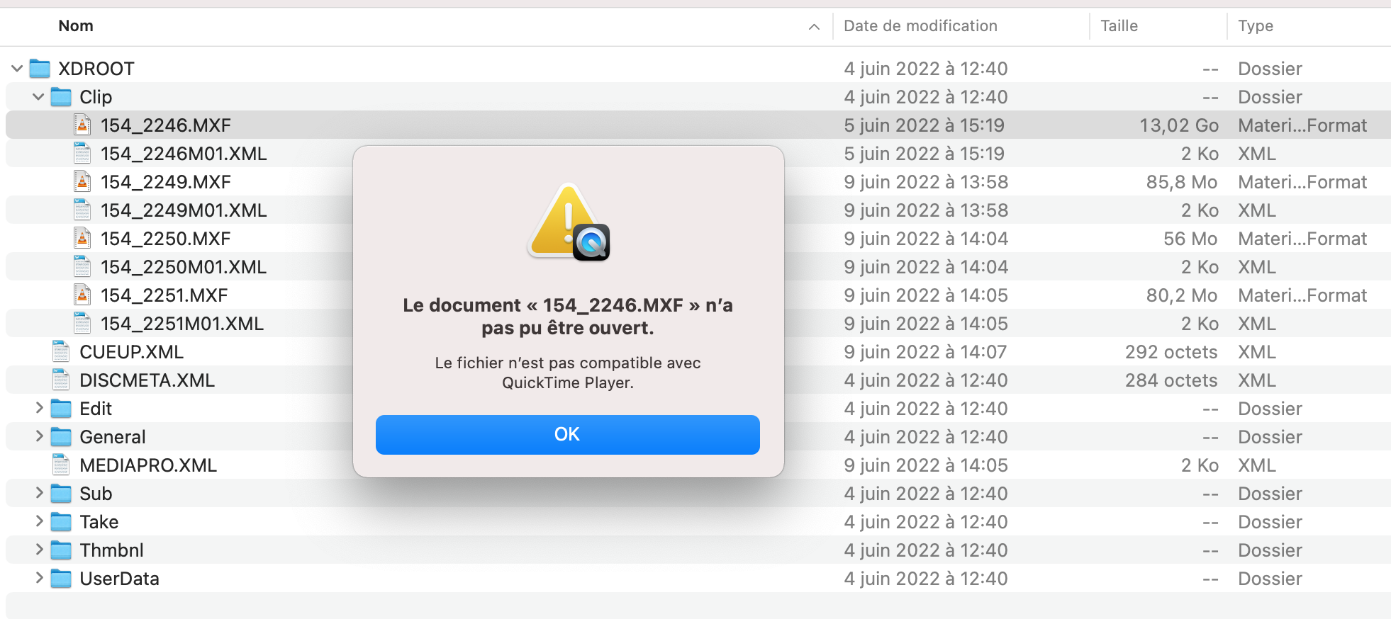

    Merci bien Bertrand, mais je ne peux pas utiliser ton fichier Recuva vu que le clip corrompu est bloqué sur la SxS, impossible de l'importer, ni-même par un sélectionné/glissé.
    Au début je voulais faire une copie de la SxS vers une autre SxS, des fois qu'au ré-allumage la x200 impose la restauration, mais rien !

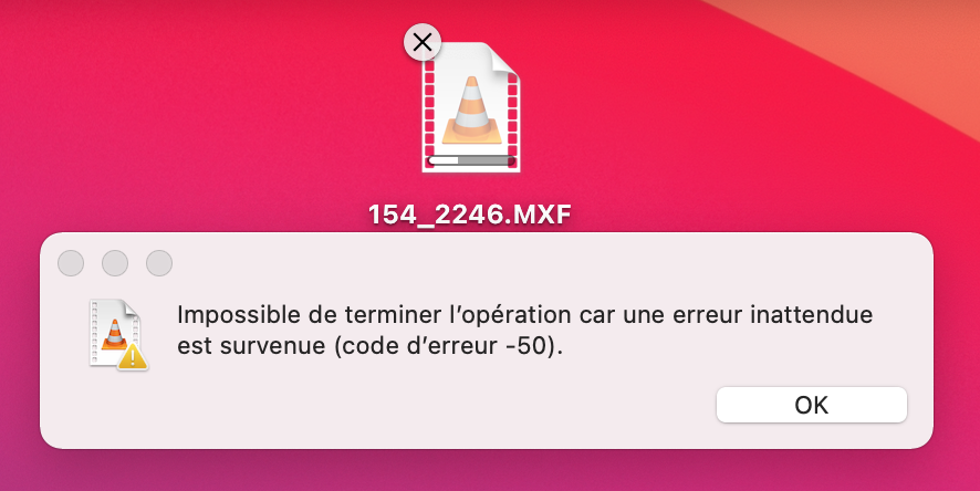

    Capture d'écran quand j'essaye d'ouvrir le fichier corrompu (2246), les autres aucun problème.
    Par contre c'est possible avec VLC (clic droit sur le fichier, puis Ouvrir avec) mais j'ai seulement les 10 minutes correspondant avant la coupure de courant.
    Même chose si j'essaye de glisser le fichier corrompu, on remarquera que l'importation a commencé pour s'arrêter à 10' qui correspond à la coupure du courant, mais ces 10' non sont pas récupérables.
    #402 breaux, 22 Juin 2022
