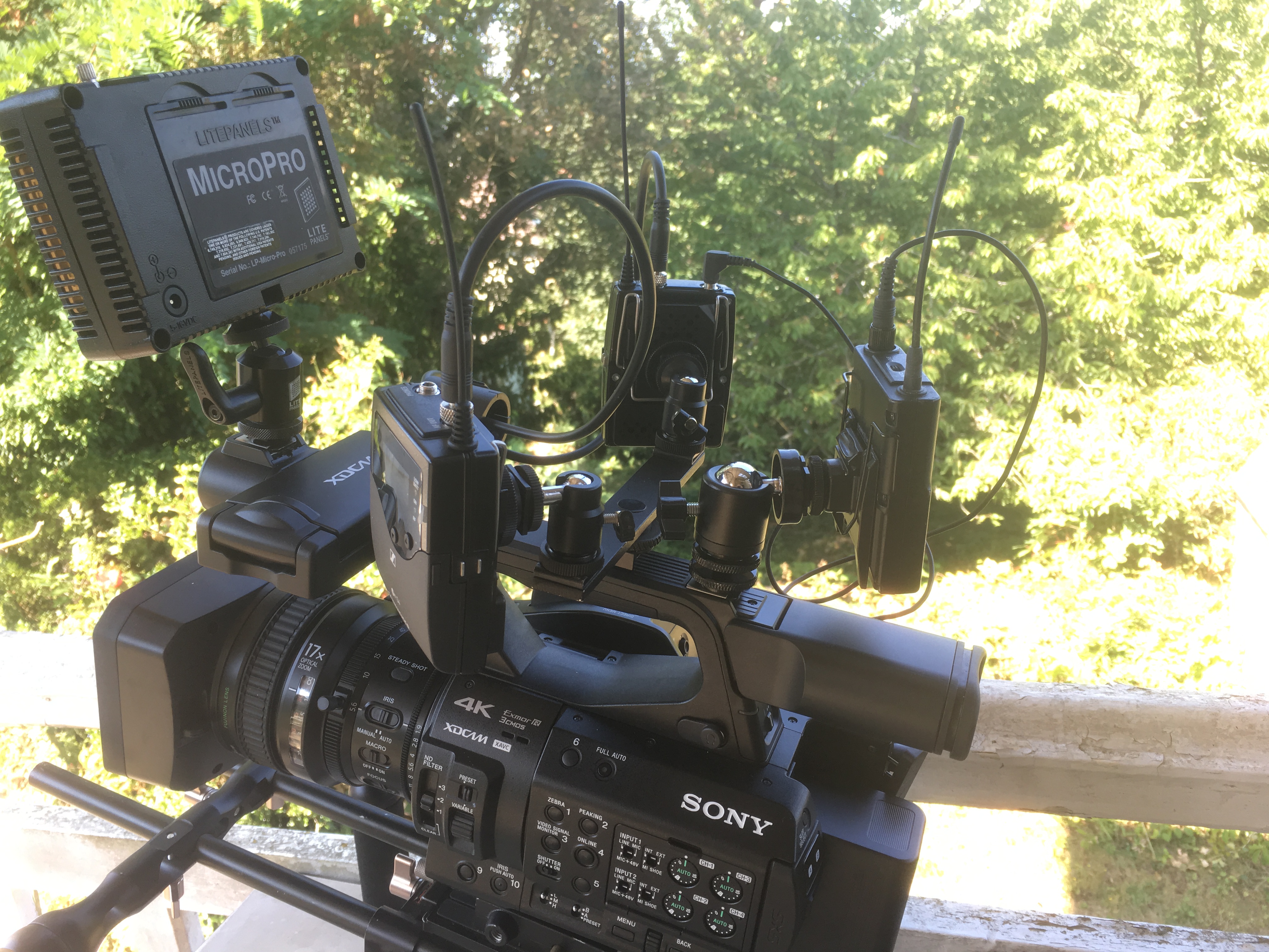

    Oubli ..ce petit truc est aussi assez génial ...un "attache tout"
    SMALLRIG, Poignée Légère (~130gr) pour caméra, Plate-Forme Vidéo Universelle avec 5 Adaptateurs de Cold Shoe Intégrés 3764

    ;) "Ça se discute"....j'ai le choix ... j'utilise aussi ces deux "barrettes " Rycotte 20 et 10cm (qualité Rycotte )
    selon les cas d'usage .."pour moi" la solution "Smallrig"ci-dessus est surtout plus robuste
    pour fixer ce type de support
    Permet de se libérer d'un accessoire quasi immédiatement.
    Exemple : rependre rapidement la machine à main levée, avec le moniteur c'est impossible
    1) rotation de l'attache du câble SDI, 2) libération avec le mini levier ..c'est fait
    Ce type d'attache "rapide " est tout aussi utile pour interchanger la Gopro par une "Minette"
    (pas trouver juste le petit bidule à fixer sur l' accessoire sans le reste du Smallrig :sad: )
    Bertrand
    N.B. sans oublier une forme d'allergie pour les supports à "rotule boule" qui se dérèglent par trop facilement ...
    Si de plus la "piece montée " est fragile :mdr:

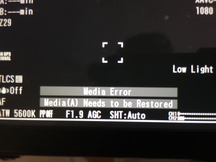

    Dimanche lors d'un grand évènement, le public très nombreux autour de ma x200 et x280, a malencontreusement débrancher l'alimentation ! (j'étais dans un espace protégé qui m'était attribué)
    Au ré-allumage des caméras, obligé de restaurer les 2 cartes SxS pour continuer, et RAS.

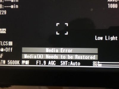

    À l'importation des rushs, ma x200 me demande de restaurer la SxS, et reste bloquée sur cette fenêtre (photo) sans me proposer l'option, ==> restauration, ==>Ok
    La carte mémoire dans le lecteur, je peux lire la partie non corrompue, environ 10', et ça va pas plus loin ...
    Le mode d'emploi indique de la copier sur une autre SxS, chouette, j'ai accès au menu, mais je n'ai pas vu l'option de restauration, et je ne peux même pas faire un sélectionner/glisser vers le lecteur SxS ayant une carte mémoire vierge.
    As-tu une idée de comment forcer la restaurer ? la carte contient pas moins de 13 Go de rushs !

    Quand j'insère la SxS corrompue dans la x200, à l'allumage tout est normal, je peux même enregistrer normalement et revoir ma séquence avec les touches lecture.
    Par contre si je veux choisir une vignette via la touche "Thumbnail" (l'équivalent d'une planche contact en photo) c'est là qu'apparait l'avertissement de restauration (photo) et ma x200 est bloquée.
    Maintenant si j'insère la SxS dans mon lecteur de carte Sony, j'ai tous mes clips qui apparaissent normalement, même celle qui est corrompue, que je peux lire avec VLC uniquement le passage non corrompu, mais impossible de le faire glisser sur le bureau par exemple.
    Mais j'aimerai bien savoir comment forcer la caméra à restaurer cette SxS ?
