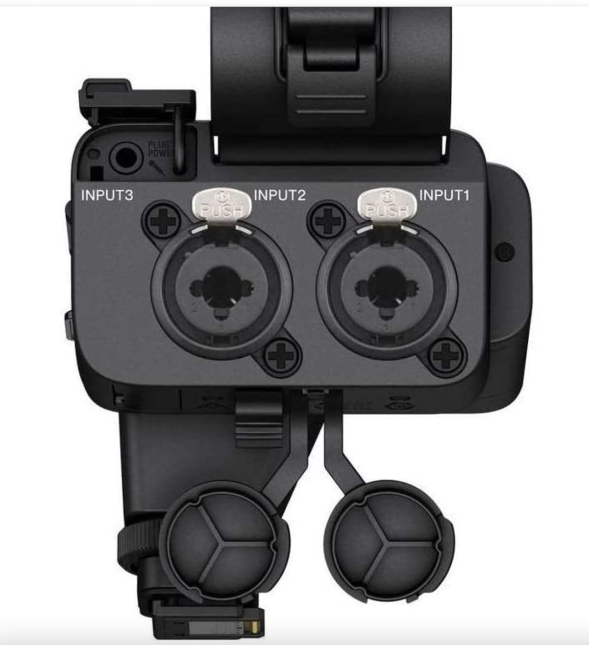

    ;) Pour information :
    Ces deux interfaces Audio "Mi shoe"
    Sony XLR-K2M XLR ou Sony XLR-K3M XLR
    Sont "aussi" compatibles/gérés avec/par la Z280,
    Ce qui porte à 8 le nombre maximum de canaux audio supporté
    (XAVC-I = 8 ; MPEG HD422 =8 ; XAVC-L = 4)

    :good: Ah bravo Bertrand pour cette trouvaille qui pourrait être une ingénieuse idée, oui mais ...
    Tu annonces 8 pistes, pour moi ça fait 4, je ne compte pas celles que l'on ne peut pas gérer, l'entrée jack sur l'adaptateur, et les 2 pistes venant du micro intégré de la z280.
    Mode d'utilisation
    https://bit.ly/3G0U0A2.
    https://bit.ly/31uVvY8.
    Enthousiasme au début, puis en fait plus vraiment, voici pourquoi.
    1) Le prix 550 € (Amazon) ou 600 € (Darty, FNAC),
    2) Les entrées ne sont pas en XLR, adaptateur obligatoire,
    3) Comment sont gérées les 4 pistes en CH, et les 2 pistes du micro intégré sur la SxS ?
    4) L'accessoire prendra place sur le 2e support de la z280, en fixe pas de problème, toutes les entrées seront par câble, mais en mobile, forcément les 4 entrées auront des récepteurs sans fil, dans ce cas où allez-vous les mettre sur la z280 sans faire un bidouillage pas terrible ?
    5) Avez-vous pensé au poids conséquent de l'ensemble incompatible pour une bonne tenue en main ?

  9. mafach
    6 300
    59
    2 060
    +53 / 286 / -1
    Le nom donné par le constructeur XLR-KxM
    J'imagine que ta remarque est spécifique à la prise jack du XLR-K3M.
    La façon dont c'est écrit fait penser qu'elle concerne les 2 produits de façon générique.
    Les 2 produits cités ont bien 2 canaux audio dont les entrées sont en XLR (LINE / MIC/ MIC +48V).
    Le XLR-3M est équipé d'une entrée audio stéréo supplémentaire de type jack 3.5mm.
    Cette mise au point pour éviter de détourner de ces produits des utilisateurs potentiels.
  10. breaux
    4 180
    22
    2 899
    +46 / 98 / -38
    Je suis utilisateur de CH1 et CH2 sur mes caméras Sony, le boitier propose 2 entrées de plus CH, au total ça fait 4 entrées, ma question, les pistes sont-elles séparées sur la SxS ?
    J'ai bien compris que les entrées sont en XLR-KxM, dont il faudra un adapteur.
    Je parle bien d'une prise jack micro sur l'accessoire.

  12. bcauchy
    27 140
    +863 / 3 011 / -75
    C'est justeb une information
    Ayant ce bidule sur mon AX700, j'ai "bêtement *" (*comme d"hab !) essayé sur la "Z"
    Faut bien s'occuper ..( les fêtes, anniversaires, mariages, ça reprend mais qu'au printemps )
    Et ..? ça marche ...si..si
    Intérêt : quasi "nul" ....(sauf à faire causer dans l'poste )
    pour l' Audio supplémentaire *** la bonne configuration c'est bien celle là :
    Exception faite de la minette Sony beaucoup trop volumineuse ("même si que" elle est gérée directement pas la caméra)
    Bertrand
