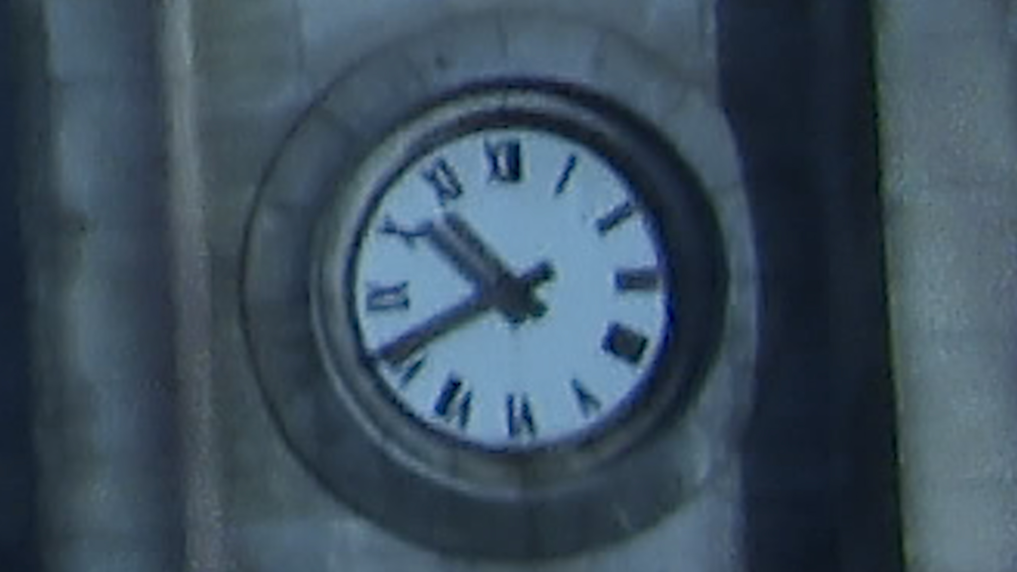

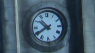

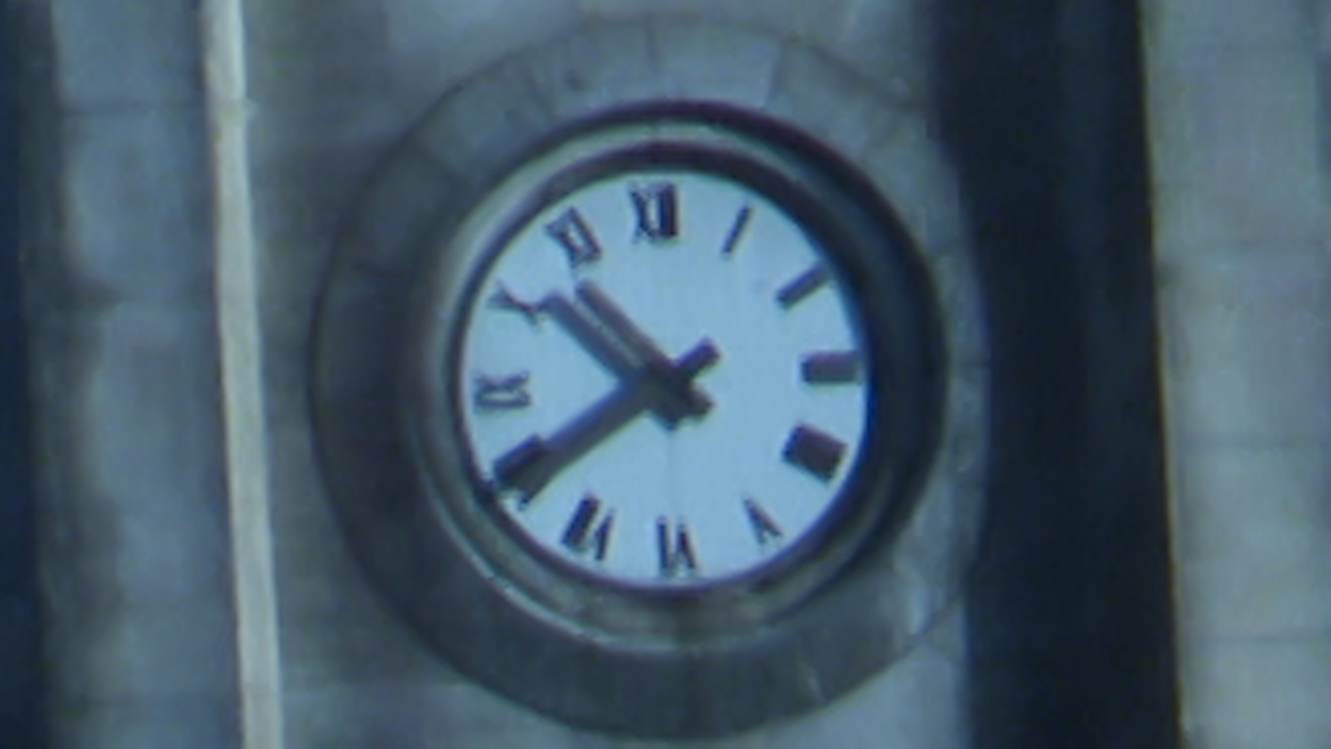

    Bertrand, j'ai téléchargé tes 3 rushs, #299 et chacun mis sur la time line.
    Caractéristiques du 1er,
    UHD, 4.2.2 10bit, 50p débit 500 Mbps, distance de mise au point, 152,20 mètres.
    Caractéristiques du 2e et 3e,
    HD, 4.2.2 8bit 25p débit 50 Mbps, distance mise au point, 150,9 mètres et 156,10 mètres.
    Le 1er rush est un plan éloigné des deux autres, et d'après Catalyst Browse le 2e et 3e sont identiques.
    Je me suis focalisé sur l'horloge de l'église en zoomant le plus possible, mais avant que ça pixelise, puis image par image j'ai pris celle qui était la plus nette.
    Le rush HD s'en tire plutôt pas mal, mais il avait l'avantage d'être légèrement plus rapproché que celui en UHD.
    UHD
    HD
    #305 breaux, 12 Décembre 2021

    NON Lucien, j'ai vu sur le rush que les images ont été prises à quelques secondes d'intervalle, le temps que Bertrand change les réglages.
  8. saint kro
    24 209
    +744 / 4 333 / -92
    Michel, là sur les deux images que tu présentes, il y a au moins une minute d'écart.
  9. breaux
    4 180
    22
    2 899
    +46 / 98 / -38
    Le rush HD a été filmé vendredi 10 décembre à 10h43'08" et celui en UHD à 10h43'49"
    Bertrand a fait très vite pour changer les réglages !

    Mon but n'était pas de tester cette caméra, ça déjà été fait, mais de faire une comparaison entre l'UHD et HD d'une même image.
    Je ne pouvais le faire qu'avec les rushs qu'a eu la sympathie de nous envoyer Bertrand.
