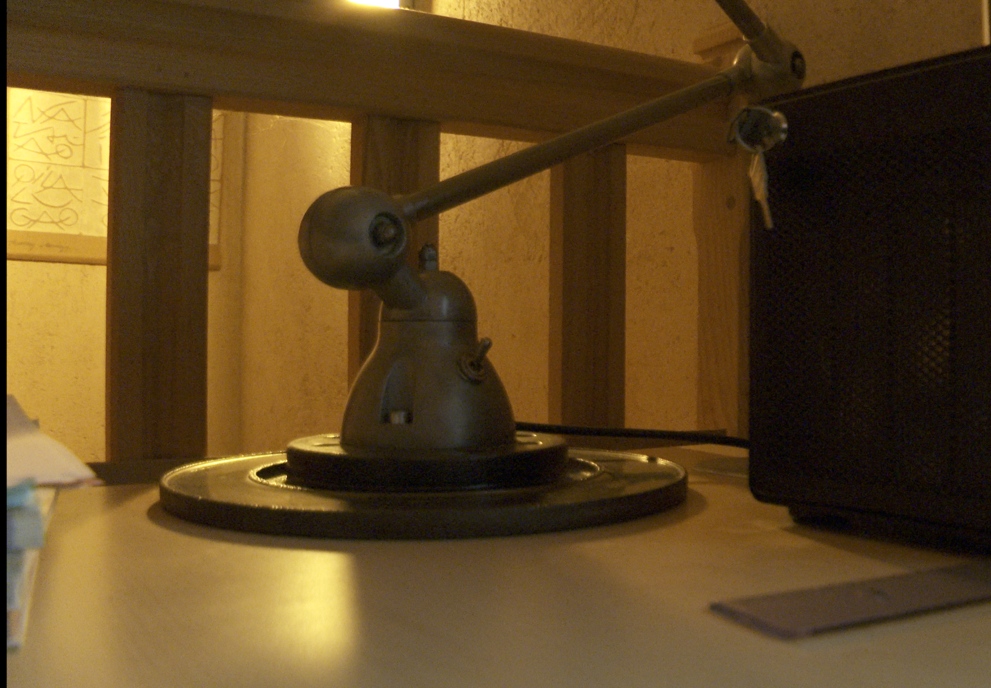

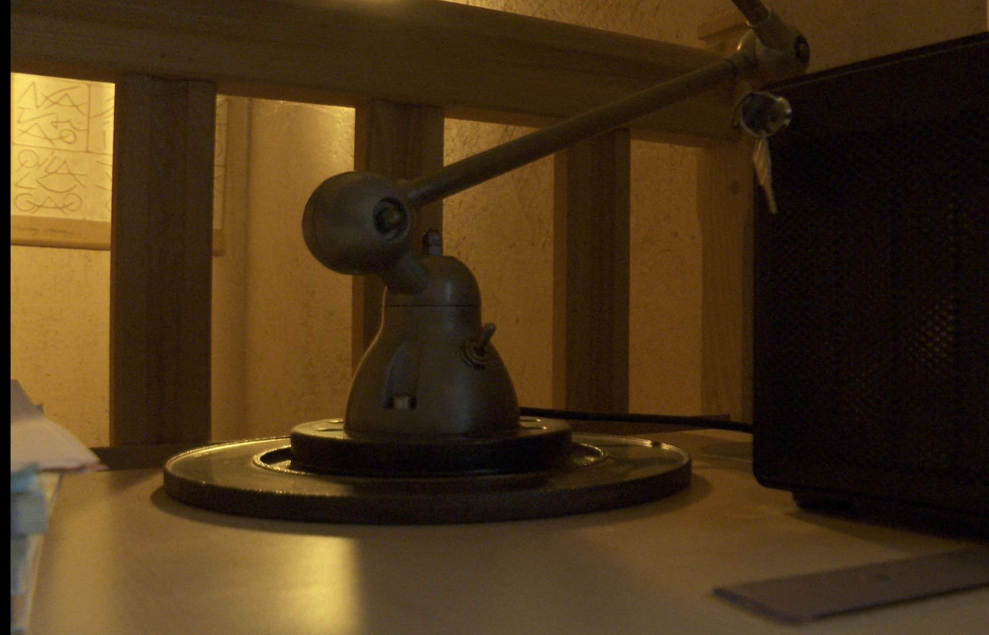

    Aïe ! Tu as laissé ton gain en auto !

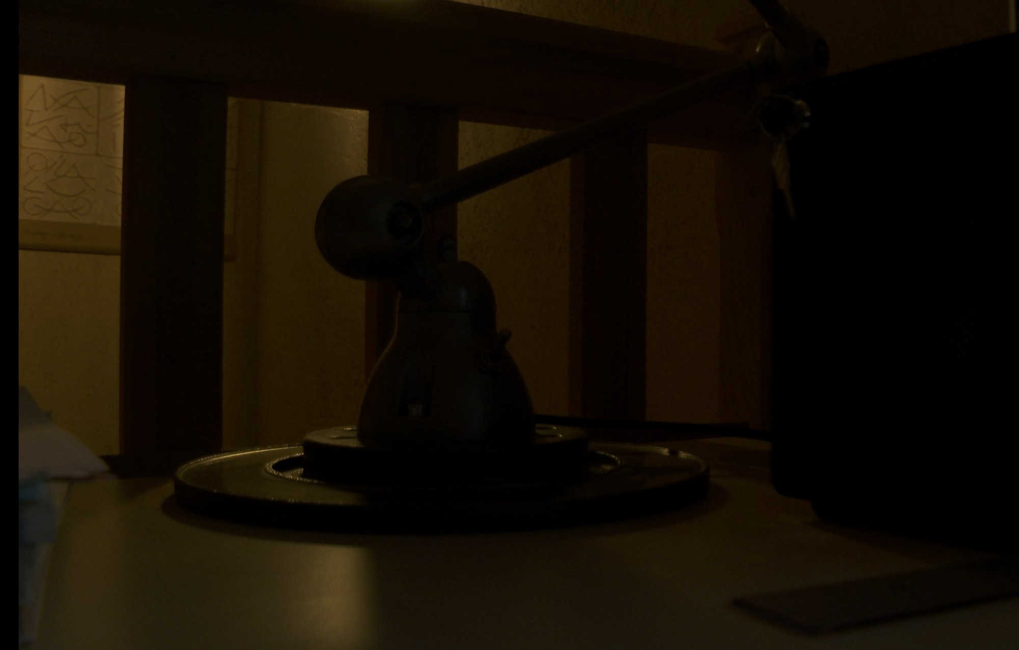

    Je viens de faire de mon côté en milieu bien sombre :
    1) AGC Off (Gain bloqué à Odb )/ High sensitivity Off
    2) AGC Off ( gain bloqué à Odb) / High sensitivity On
    3) AGC On / High sensitivity Off
    4) AGC On / High sensitivity On
    Et l'exposition évolue de façon flagrante, l'image est de plus en plus lumineuse
    de 1 vers 4.
    Dans le viseur/écran lorsque le gain est en auto il affiche 18db, le maxi que je lui ai assigné. Le mode High sensitivity ajoute bien de la luminosité indépendamment du gain affiché. Mais comment ??????
    Il faudrait sans doute choisir un environnement encore plus sombre où le gain auto irait au maximum (non bridé donc). Dans ce cas si le mode High sensitivity n'est qu'une façon déguisée d'ajouter du gain
    (ce que je pense) il ne pourrait faire mieux.
    A noter que la Canon XF 605 se pare elle aussi d'un mode "High sensitivity", mais sa doc le dit franchement : c'est du gain......
    Ci dessous les 4 captures d'écran :
    Capture d’écran 2021-11-18 à 22.38.50.png Capture d’écran 2021-11-18 à 22.39.01.png Capture d’écran 2021-11-18 à 22.39.12.png Capture d’écran 2021-11-18 à 22.39.26.png

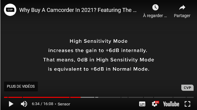

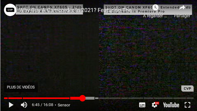

    Oui, ce n'est pas du dual ISO. C'est juste un "boost" du gain, un peu sale : sinon, ça ne serait pas une option... ;)
    C'est pour sauver les meubles, en cas de besoin...
    Sur la XF605, une fois le high sensitivity mode enclenché, c'est l'ensemble du gain qui est augmenté, quelque soit la sensibilité sélectionnée. On peut voir comment ça fonctionne ici (à 6:33) :
    sur la XF, la limite max de 21 dB passe ainsi à 36 dB... Bien sûr, le bruit est bien loin d'être contenu lorsqu'on utilise cette fonction... C'est à mon avis à réserver lorsqu'on a vraiment pas le choix (et encore, il est bien possible qu'il soit plus pertinent de voir cela en postprod, en partant d'une base saine).
    Sur un usage plus mesuré, ça peut permettre de gratter un diaph à la volée, sans passer par le menu, via un bouton attribué, si on doit bypasser le préréglage max, genre en reportage un peu énervé (pas sûr que ça soit plus efficace que de changer les dB à la volée, au joystick ou au tactile, mais pourquoi pas).

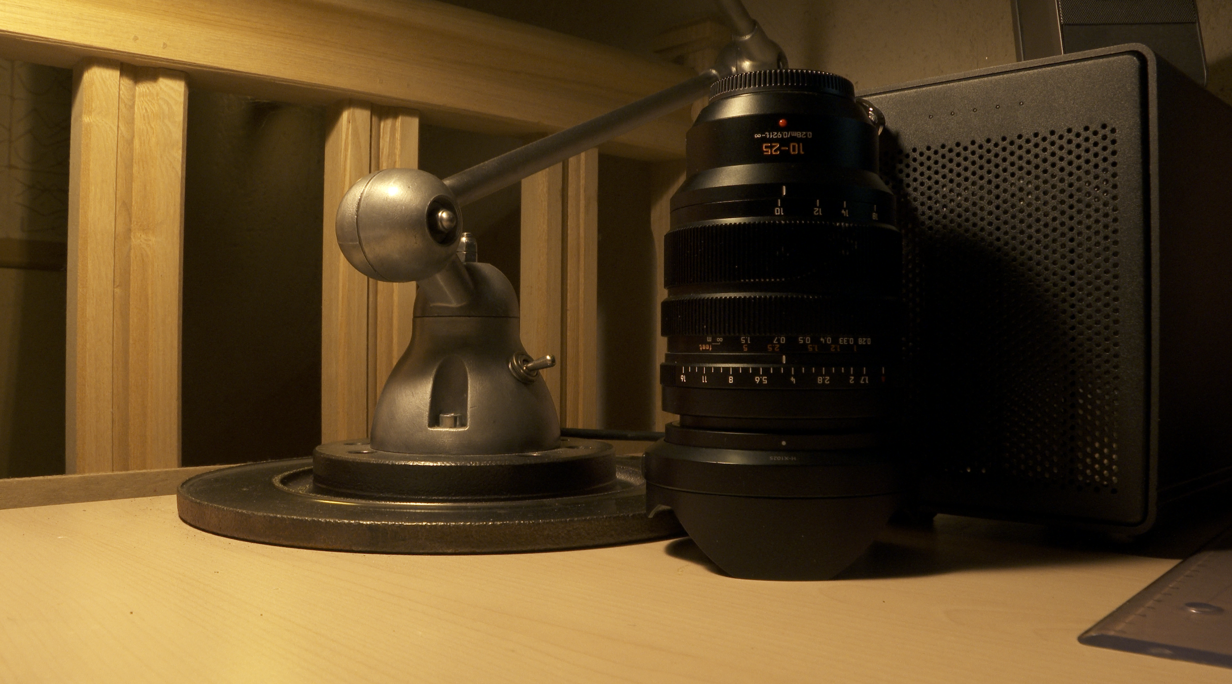

    ;) Le décor du test HIGHT SENS
    AGC Off Gain 0db HS off
    AGC off Gain 0db HS ON
    AGC ON HS off
    AGC ON HS ON
    tout en WB 6300K
    #278 bcauchy, 19 Novembre 2021

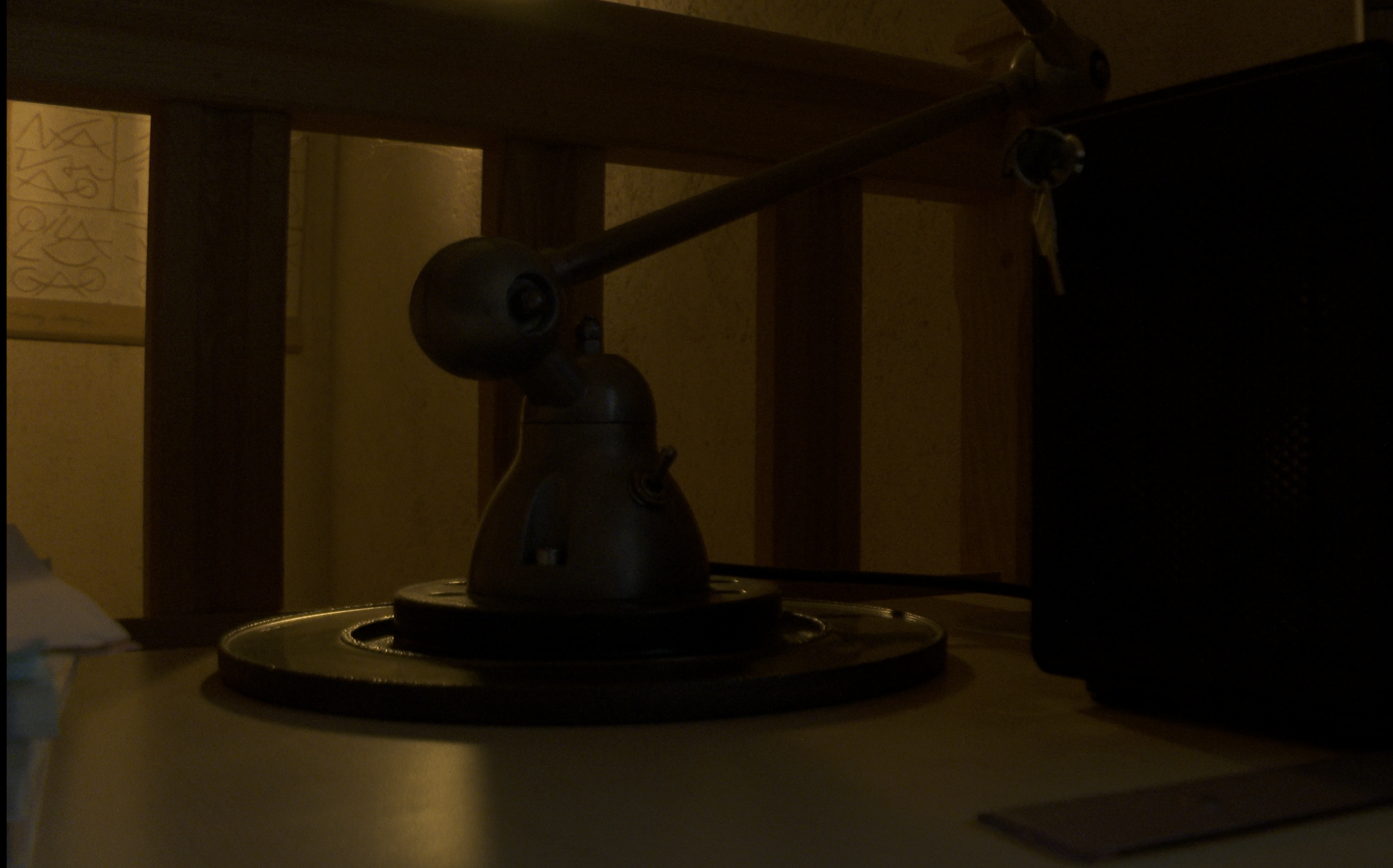

    Un dernier essai :
    F4 1/100 Gain 6db HS Off
    F4 1/100 Gain 0db HS On
    Il semble donc bien que le mode High Sensitivity ajoute bien l'équivalent de 6db de gain.
    Mais ne s'agit'il que de ça ? Je le crains : car à F1.9 HS Off l'expo est correcte, et ON c'est surex.....
    Conclusion en ce qui me concerne : fonction inutile, sauf en effet comme dit par GRG :
    Mais je pense que j'aurais plus le réflexe de la commande préréglée de gain sur le corps de la cam
    (pour moi L = -3db, M =0db H = 6db).

    Mouais.....chez moi je ne vois pas de différence entre les deux images (6db et HS Off versus 0Db et HS On) dont j'ai mis en dernier les copies d'écran, y compris dans les ombres (voir l'objo Pana).

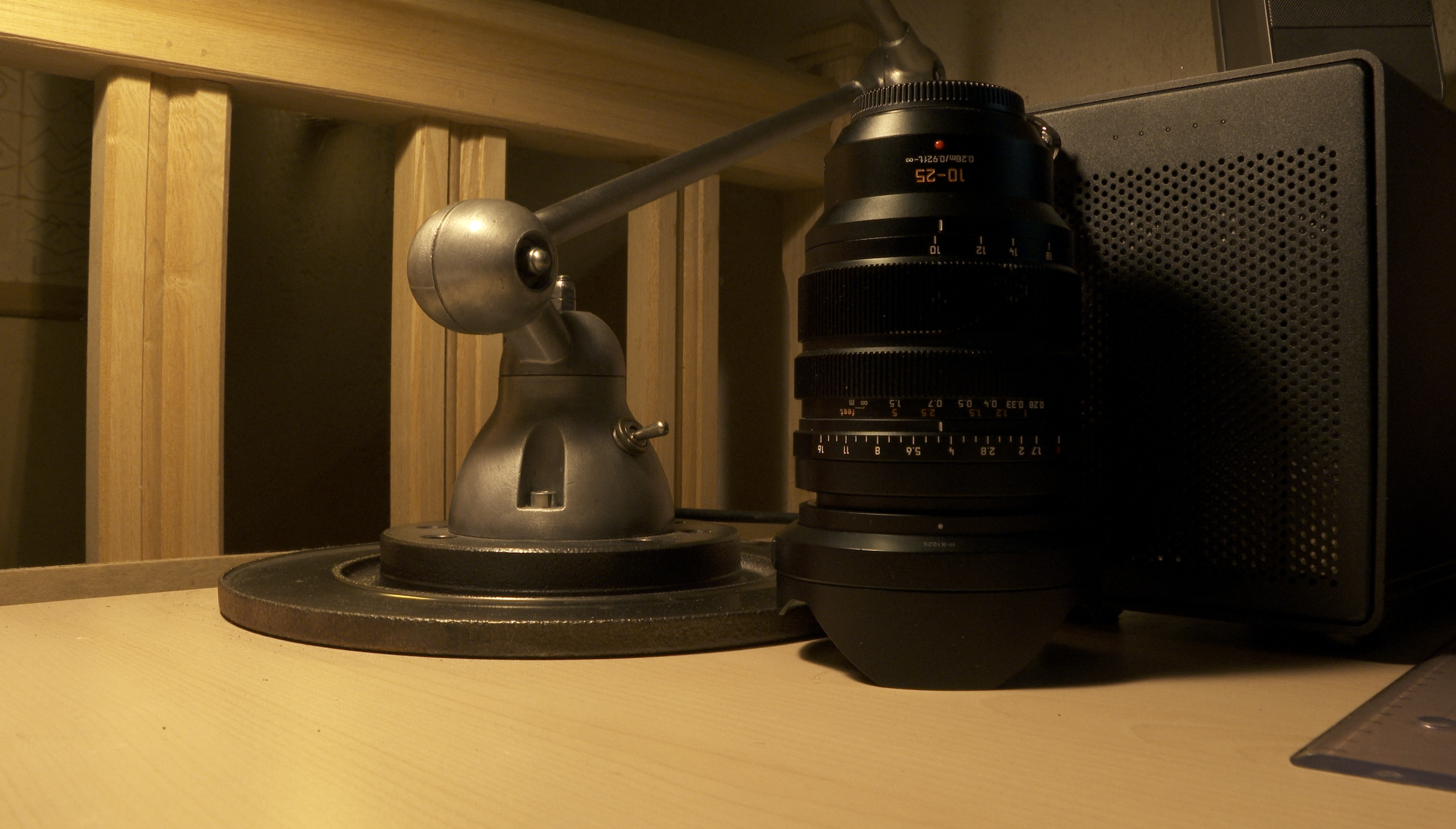

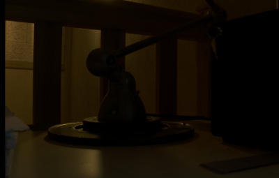

    Je me suis attardé à faire cela ...il est possible de zoomer dans l'image jusqu'à 325% c'est acceptable**
    (**pieds statuette et coté partition )
    Image de base
    de nuit sans HS
    de nuit avec HS
    Bertrand
