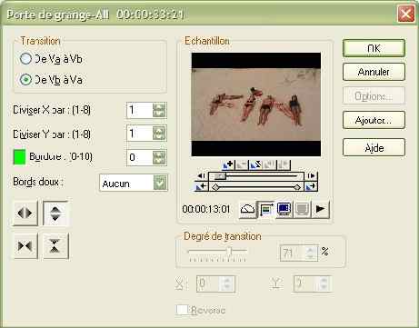

    Astuce pour transformer un fichier AVI Dv anamorphique en letter box
    A l'aide de "Média studio pro", insérer sur la piste "Va" votre fichier vidéo anamorphique, ensuite, sur la piste "Fx" choisissez la transition nommée "Porte de grange-All". Etirez la pour qu'elle couvre toute la durée de votre fichier vidéo, puis accédez aux paramètres de cette transition en cliquant 2 X sur la piste "Fx". Choisissez "de Vb à Va", ainsi que l'effacement vertical (représenté par 2 triangles, l'1 pointe en haut, l'autre pointe en bas), puis, dans "degré de transition", choisissez la valeur de 70 °/° pour le début et la fin de cette transition. Compilez la chose et constater...
    C'est du bricolage mais ça marche.
    Maintenant, il est fort probable que d'autres logiciels (voir Média studio pro, que je ne maîtrise pas suffisamment) proposent des manières plus académique pour le même résultat.:)
