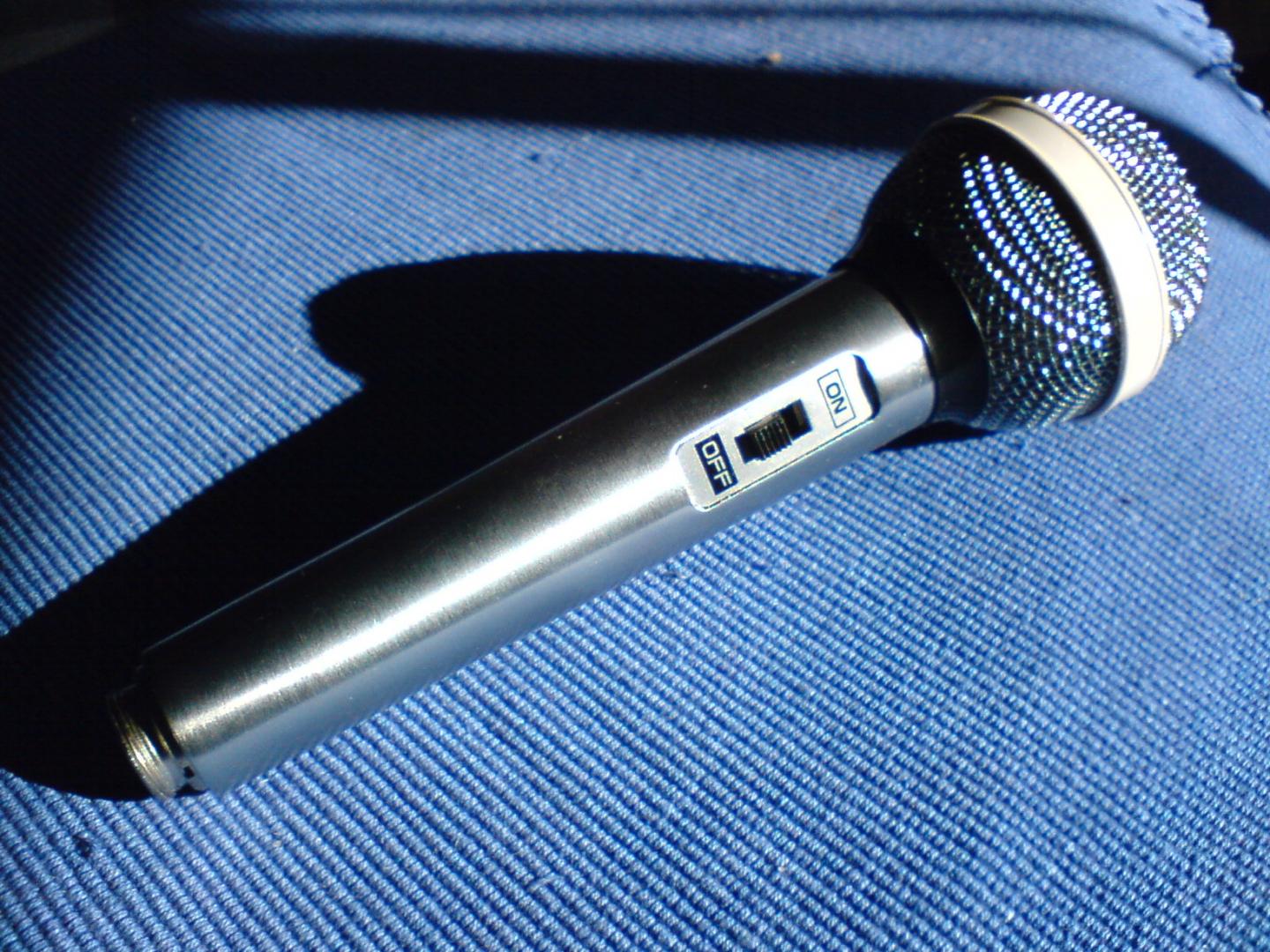

    je viens de retrouver un micro (voir photos) qui était livré avec d’anciens projecteurs diapo pro (que je n’ai plus et dont je ne connais pas la marque)…il n’a pas l’air d’y avoir un compartiment pour pile.
    Sauriez vous me dire ce que c’est que ce micro ? Ou ce que je peux en faire ?
    Merci

    Ce microphone semble être un Dynamique avec interrupteur.

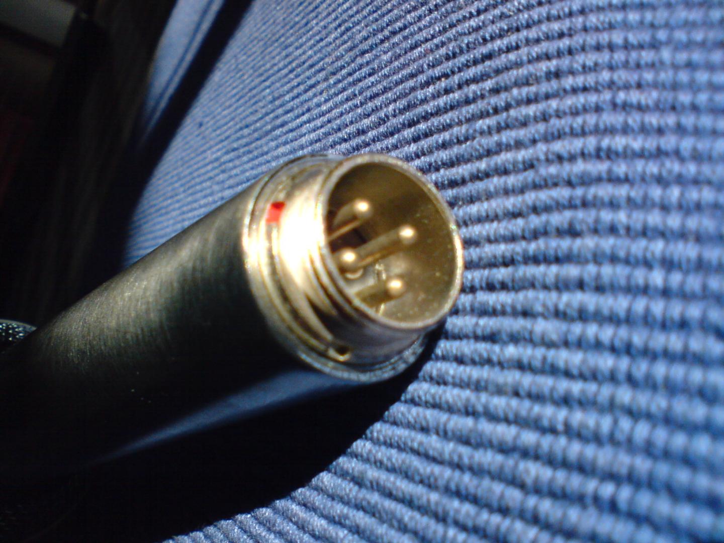

    Le connecteur est du type Tuchel ( Din à vis)
    Par contre je ne connais pas la marque !!!
    rolland:jap:

    Le cable, c'est juste une âme+masse repris sur seulement 2pin au cul du micro, j'imagine que l'interrupteur "coupe" le point chaud pour mettre le micro Off.
    Je vais y souder à l'autre bout un XLR, selon quel shéma ?

    ce qu'il y a de curieux c'est ce connecteur 4 broches, c'est beaucoup pour un micro mono ce ne serait pour télécommander l'avancée du panier en appuyant sur le bouton en position ON ?

    Je ne sais si tu as lu mon dernier post ou si on s'est croisé, mais seules 2 broches sont reprises par le cable.

    Oui on s'est croisé, à mon avis ne perds pas de temps à transformer ce micro il est vraisemblablement câblé en asymétrique. Le blindage du câble va quelque part ?

    Sur les 4 broches au cul du micro, 3 sont reliées entres elles et au corps du micro, une de ces 3 broches est réliée à la masse du cable via le connecteur vissant, mais il n'y a pas de sur-blindage enveloppant la masse.

    non je croyais qu'il n'y avait que deux connecteurs câblés sans rien d'autre, voici un lien où tu trouveras comment faire ton branchement : Connectique - Connecteurs BF . Ne t'attends pas à des résultats exceptionnels ...
