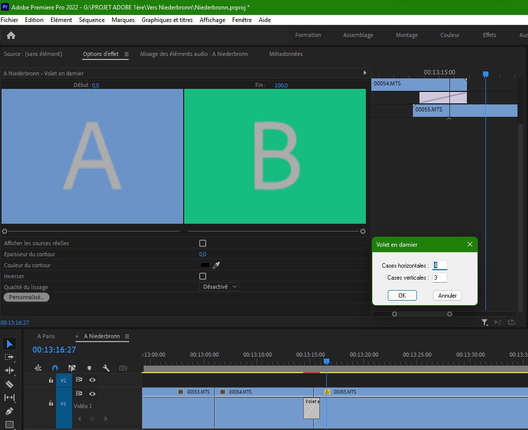

    Bonsoir Alex123456,
    Tu utilises la transition " Volet Damier" qui se trouve dans "Transitions vidéos", "Sens" ! Une fois posé sur les clips, tu ouvres "Opitions d'effet" où tu peux régler les nombres de mosaiques désirés en cliquant sur "Personnaliser..."(Voir image jointe).

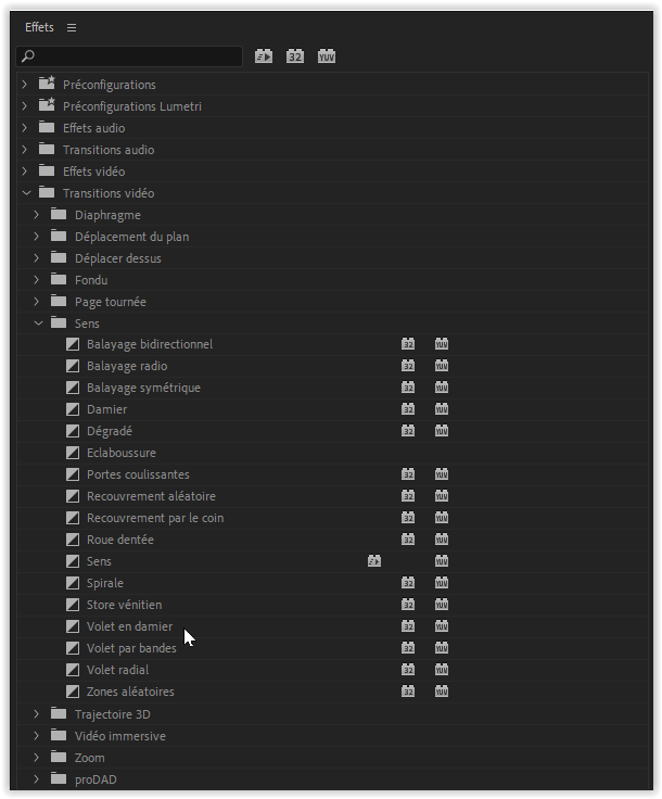

  8. Alex123456
    17
    je trouve pas c'est à quel endroit ?
    #8 Alex123456, 12 Avril 2022

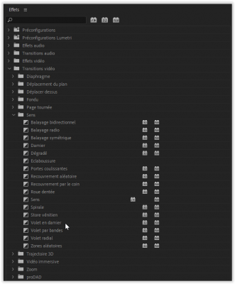

  9. GCVMP
    4 650
    46
    3 949
    +64 / 193 / -8
    Ici.....où il y a la souris...
