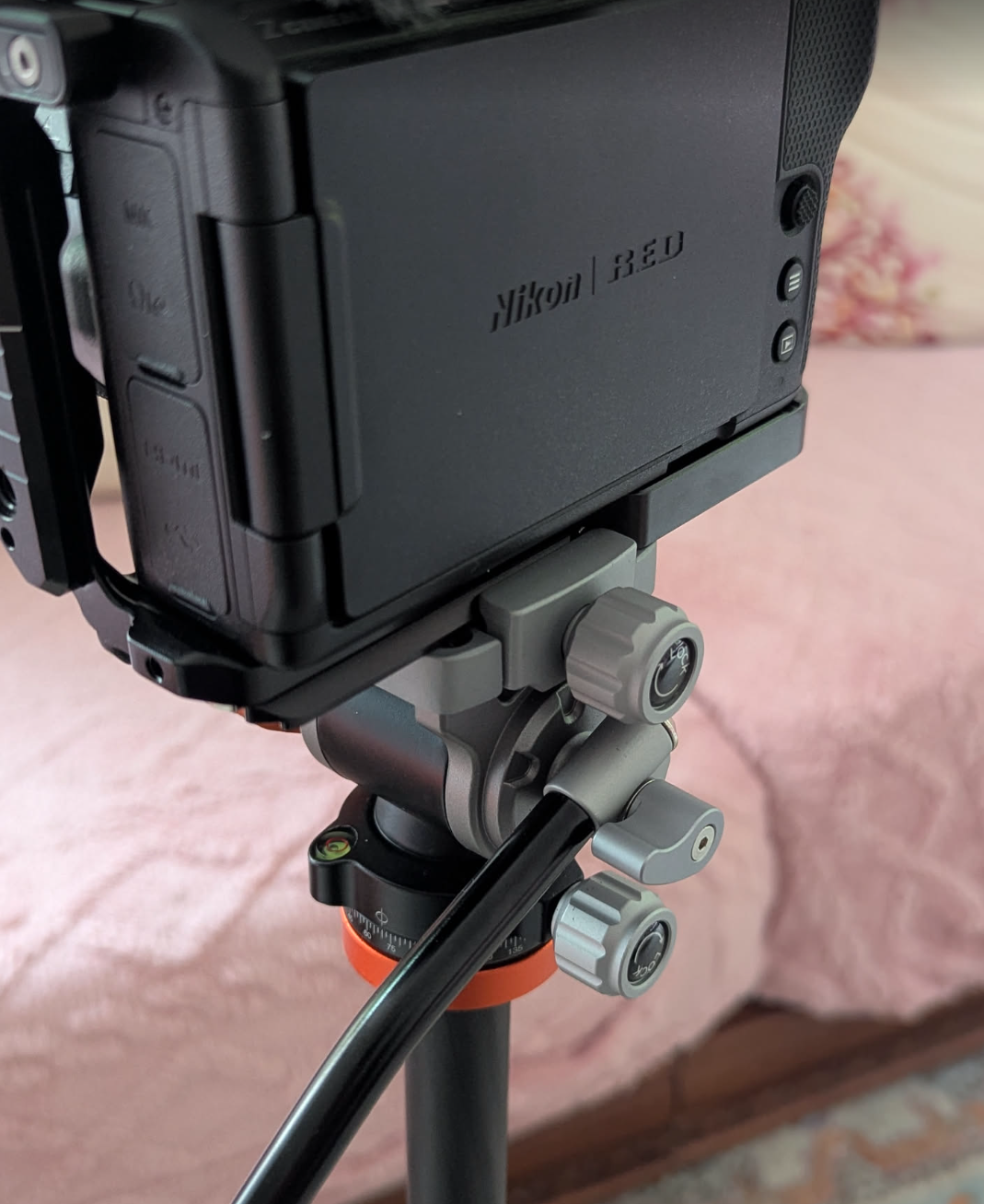

    Voilà mon point: j'ai équipé ma caméra d'une cage SmallRig, fournissant par défaut une compatibilité avec un rail Arca-swiss. Jusque là rien de bien extraordinaire.
    Me viens alors l'idée de prendre un trépied plus léger que mes historiques mais également, tant qu'à faire, équipé d'un rail Arca-Swiss.

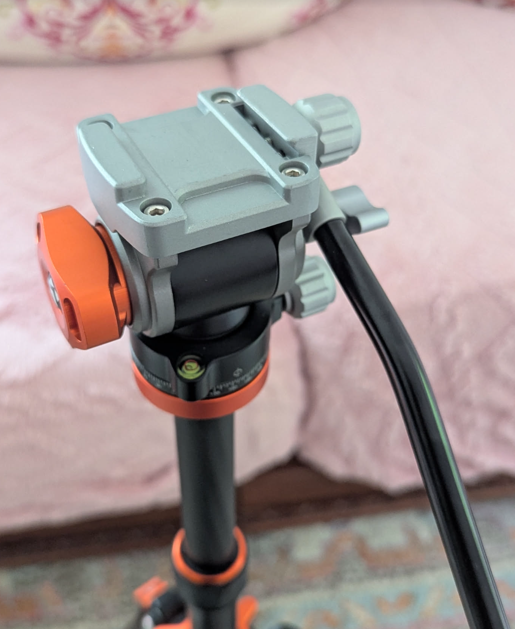

    je reçois le matériel, tout content je déploie et là, surprise ! Le bras de la tête est alignée avec le rail. Pas perpendiculaire... Impossible de faire des panoramiques verticaux.
    Du coup, c'est pas du tout pratique (c.f. photos).
    2 possibilités alors:
    * fixer la platine du trépied platine sur la cage, mais ça ajoute un élément permanent sur la caméra, alors que je ne serrs du pied qu'occasionnellement,

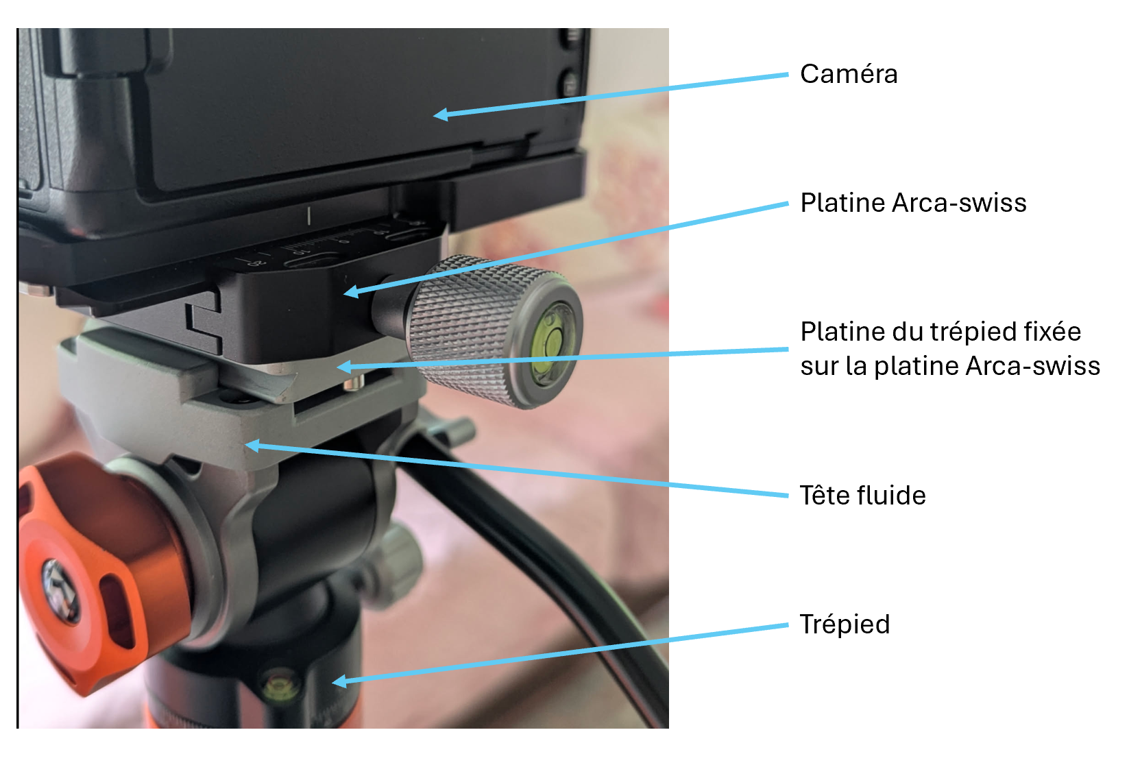

    * fixer la platine du trépied sur autre platine Arca-Swiss (que j'ai fort heureusement), et qui est fixée perpendiculairement à la 1ere. Ca fonctionne, mais ça ajoute du stress à mon petit coeur, car il suffit qu'une de ces 3 vis se desserre pour que la caméra passe par dessus bord.
    J'ai beau regarder des vidéos, ça n'a l'air de déranger personne d'autre :sad:
    Bon, je me suis dit que j'allais démonter la plaque et la remonter à 90° mais j'ai un peu peur de tout casser...

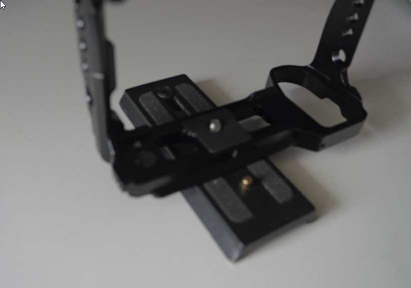

    Perso sous ma cage Smallright j'ai fixé une platine qui vient s'adapter sur le pied...

    Oui cette orientation est étrange. Mais celle à la base de la cage, non celle de la tête de trépied qui est tout ce qu'il ya de plus... normal !
    La solution, elle aussi très classique, est celle de Charlie : une semelle au format Arca Swiss à fixer sous la cage, comme on la fixe depuis toujours sous le boitier lui-même.
    L'autre solution c'est de virer la cage, sauf bien sûr si elle t'est indispensable....

    photo n°1 : on voit très bien la rotule (montée sur colonne ça c'est pas top mais autre sujet...) avec la plate forme Arca Swiss et le levier dans l'axe, c'est OK.
    photo n°3 (post n°2 de Moutchou : "on" a empilé une semelle (apparemment celle fournie avec le trépied), puis une "platine Arca Swiss" (avec son niveau à bulle en position verticale) orientée à 90°, et enfin par dessus le boitier dans sa cage. ...
    A quoi sert donc cette "platine Arca," puisque nous avons une semelle ad hoc ???????
    Comment ça, rien fixé sous la cage ? Tu as deux trucs l'un sur l'autre.
    @AQW 33 : encore jamais vu de "poursuite avec une tête fluide " avec le bras de commande perpendiculaire à l'axe de prise de vue :weird:.

    Maispourquoi en mettre deux l'une sur l'autre ????
    L'horizon artificiel sur ton, mon, notre (et tous les autres) boitiers c'est très bien, mais avoir son trépied et sa tête bien d'aplomb AVANT d'y fixer son boitier c'est aussi un bon vieux principe...
