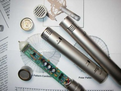

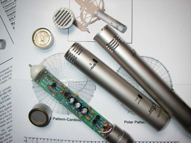

    Quant à l' ATM33a (actuellement AT8033) c'est un bon cardio à tout faire dont la nouvelle version dispose d'un coupe-basses. J'en ai un, bon cardio à presque tout faire, moyennement sensible, forme de la capsule nécessitant des bonnettes anti-vent type Rycote BBG aussi chères que le micro. J'ai tenté les Apex 185malheureusement les miens ont mal vécu une confrontation avec je pense une alimentation fantôme défaillante. Intérêt : livrés avec une suspension un peu raide et encombrante et têtes omni et cardio. La version plus simple 180 a beaucoup plu en rapport Q/P aux testeurs d'Arte-Radio en particulier l'ultra-compétent Philippe Labroue qui suggère d'infimes modifs sur le câblage de leurs XLR. Attention alim uniquement en fantôme mais deux parait-il appairés pour moins du prix d'un ATM33 et bonnettes softies faciles à trouver en diamètre non exotique.

    Je n'ai pas retrouvé mais tu devrais lui envoyer un MP. D'après ce dont je me souviens, il avait mis le corps du mic à la masse (Pin 1 XLR).

    Normalement, le corps métal des micros est relié d'origine à la pin de masse et lorsque le corps est en plastique, DO21 par exemple, l'intérieur du corps est recouvert d'une couche de graphite et relié aussi à la pin de masse.

    Salut St-Kro, j'ai ouvert et sondé un de mes Apex 185 mal en point, il y a effectivement continuité entre Pin 1 XLR et corps micro, donc la modif est ailleurs

    Je demanderai a M.Labroue et je vous tiendrai au courant.
