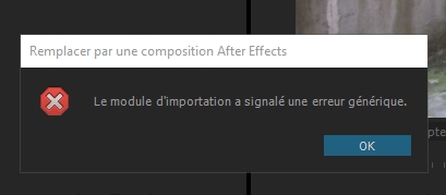

    Non, l'image jointe montre l’inverse...elle est déjà importée dans After Effects. Là c'est le moment que j'ai enregistre l'effet et que je retourne dans Première!
    J'ai eu ce message et l'effet n'est pas présent sur l'image dans première.

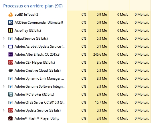

    PS. J'ai découvert aussi quand je travaille avec "AE" indépendant et que je ferme "AE", il est vraiment fermé! Par contre quand je l'ouvre via CC2015.4 et je le ferme après avoir enregistré le projet "aep" ainsi que CC2015.4, dans le "Gestionnaire des tâches "AE" est toujours active en arrière-plan...Ce qui m'empêche de le relancer normal et ce qui m'oblige de fermer la tâche!!!

    Non cela est normal : dès qu'il y a une composition AfterEffects présente sur la timeline de Premiere, il y a une instance de AfterEffects active en mémoire, mais sans interface graphique. (C'est lui qui calcule les images quand on balaye la timeline).
    Si dans Premiere on veut faire une modification de la composition, il faut faire clic droit sur la composition et "Modifier l'original", ce qui réactive l'interface graphique de A.E qui était en arrière plan.
    Ce n'est pas spécifique de la version CC1015.4, cela a toujours été ainsi.
