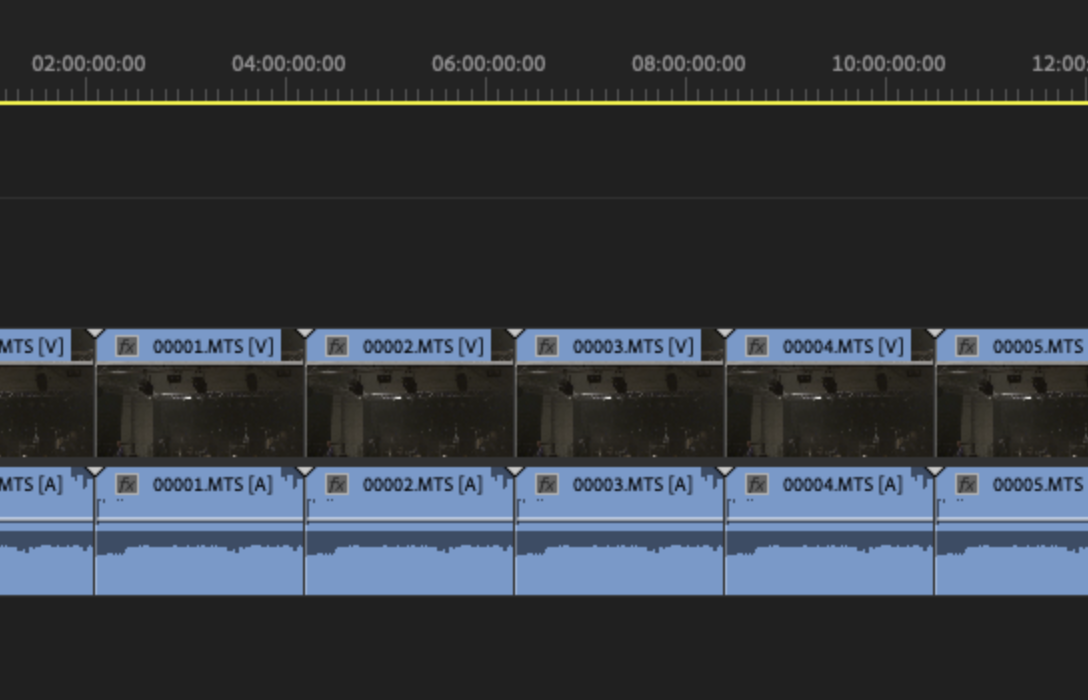

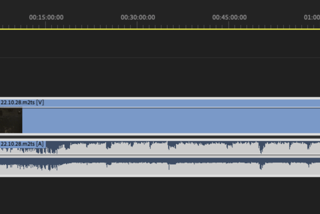

    Gilles, Bertrand et AQW333 je comprends vos interrogations de cette manip avec Catalyst Browser et je vais vous démontrer pourquoi (à mes yeux) il est indispensable pour l'AVCHD
    En fait, Catalyst Browser ne réunit pas physiquement tous les petits bouts de rush en un seul, mais tous les petits bouts qui sont à l'intérieur de la même enveloppe, ce qui n'est pas la même chose.
    En fonction de la durée de votre vidéo, il pourra y avoir plusieurs rushs à l'intérieur de l'enveloppe.
    1er cas vous importer tel quel votre rush AVCHD :
    Vous importerez aussi tous les petits bouts qui sont à l'intérieur de la même enveloppe, ça c'est le 1er inconvénient.
    L'extension ne mentionne aucune indication de date et d'heure, pourtant utile pour les archives et le repérage en multi-caméra, ça c'est le 2e inconvénient.
    Une fois sur la time line, vous aurez tous les petits bouts de rush qui pourront se détacher si vous y prenez pas garde (capture d'écran)
    Chaque extension porte un N° d'ordre, c'est bien, mais il ne vous sera d'aucune utilité.
    Le montage par découpage ne sera pas facile, car il va multiplier les petits bouts de rush, ça c'est le 3e inconvénient.
    En cas de multi-caméra, pour la synchro votre logiciel de montage ne prendra que le 1er rush de chaque caméra, ignorant les autres, vous devrez les intégrer manuellement, et ça c'est le 4e
    inconvénient.
    2e cas vous passez par Catalyst Browser :
    Vous aurez un rush d'un seul tenant, l'extension comportera la date exacte avec l'heure, minutes et secondes, utile pour l'archivage, et pour le repérage au montage, cas du multi-caméras, pensez que vous aurez autant de rush que de caméras.
    La synchro sera facilité par votre logiciel, et vous aurez aucune manip à faire.
    Surtout n'effacez pas les extensions, et en cas de multi-caméra inscrivez au devant le N° de caméra et un N° d'ordre du rush comme sur l'exemple.
    cam 2 N°1-20151211161505.m2ts cam 2 N°2-20151211161505.m2ts, et ainsi de suite…)
    Faites de même pour la cam 3, cam 4 ... et ainsi de suite
    En mono caméra vous gardez l'extension dans on intégralité et c'est tout.
    Maintenant le montage, le découpage sera d'autant plus facile à faire que vous avez un seul rush, que si vous en aviez eu plusieurs petits bouts.

    la ligne de temps des "petits bouts" : chacun, si je ne trompe, fait 2h...

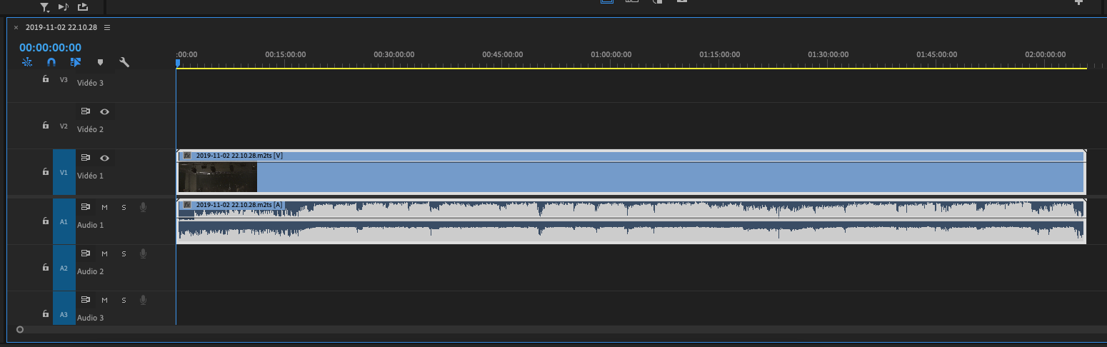

    La ligne de temps du "gros bout" : il ne fait que 2h. en tout. Capture d’écran 2021-02-06 à 12.01.19.png
    Bizarre, (j'ai dit : bizarre ?).

    Pas du tout Gilles, c'est justement pour les clips AVCHD qui sont fractionnés en 4 Go que Catalyst Browser va les réunir en un seul.
    Pour la démo j'ai pris une vidéo de 3h tournée en 2019 et qui était sur une carte SD, et on voit bien 13 petits bouts de clip, alors que dans le 2e exemple, on voit que Catalsyst les a réunis en un seul.
    Chaque petit bouts ne fait pas 2h, faut que je vérifie combien il fait.
