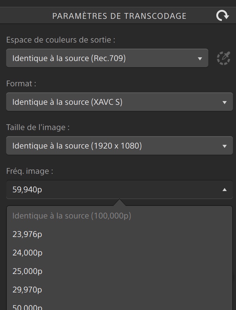

    Effectivement l'export en fréquence d'image identique à la source n'est pas permis :

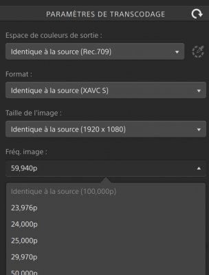

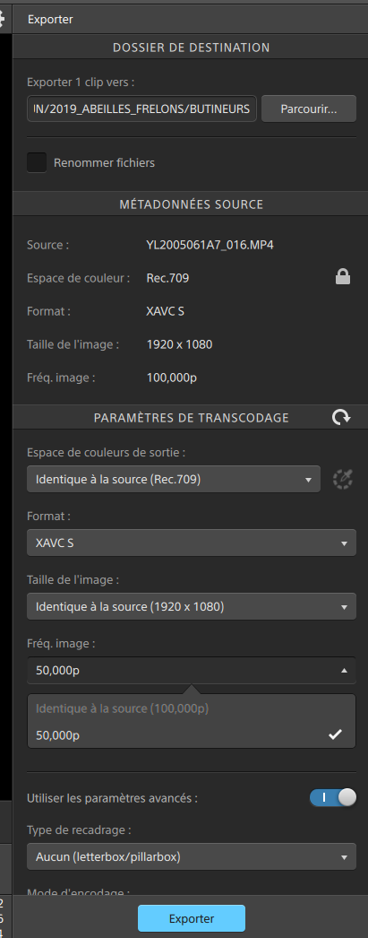

    Sur mon Catalyst Browser version 2019.2.2408, sur Mac OS 10.14.6, lorsque j'ai un fichier d'origine Alpha 7 III Capture d’écran 2020-08-31 à 08.50.58.png en 100fps, lequel s'affiche bien en 100p , je ne trouve pas d'autres solutions, si je veux extraire un plan que de l'enregistrer en 50p. (identique à la source reste grisé). Merci de voir le fichier.
