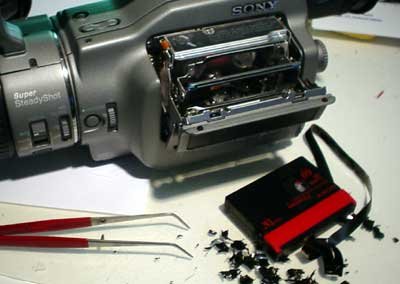

    broyage de bande avec VX1000
    Un témoignage sur l'utilisation des bandes.
    J'utilise surtout des sony (mais j'ai utilisé parfois d'autres marques ignorant ces problèmes de lubrification...).
    Et des premium parce qu'elles ne sont pas chères : recemment 26 Euros les 6 (un bon prix ?)
    Il faut avouer que je n'enlève pas systématiquement la K7, je transporte le camescope avec...
    Ce qui fait que c'est la deuxième fois que la bande casse (celle qui est restée dans le camescope) et toujours c'était une bande qui n'avait que qq secondes d'enregistrement (pour faire un test). Ce sont des faits.
    Je pense que pour filmer longtemps il faut ménager le camescope.
    Merci à Eric D.
    Une photo pour dire que ça fait mal une bande qui s'enroule et se casse dans le camescope. Et pour enlever tout le merdier c'est pas facile. Quand j'ai enfin sorti le dernier morceau je ne pensais pas qu'il repartirait.. Eh ben si !
