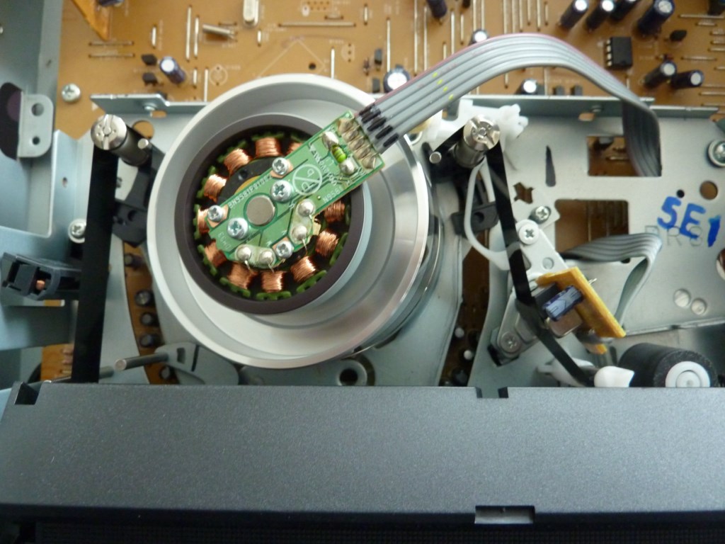

    En ôtant le couvercle, j'ai constaté que le mécanisme censé amener la bande sur le tambour et les têtes n'est pas entrainé. La bande reste parallèle à la cassette avant qu'elle ne soit éjectée. Les deux courroies de la platine VCR (B525 & B52 sur la notice technique) sont apparemment en état mais leur tension est-elle suffisante? Etant donné leur âge (7 ans) il faut sans doute envisager de les changer si cela est la cause du défaut constaté... Mais où trouver de telles courroies?
    NB: lors des dernières tentatives, à deux reprises, j'ai pu voir fonctionner le mécanisme chargé d'amener la bande sur le tambour, l'image affichée sur la TV étant alors zébrée horizontalement et sur un fond très bruité, mais ça n'a duré que quelques secondes suivies de l'éjection.

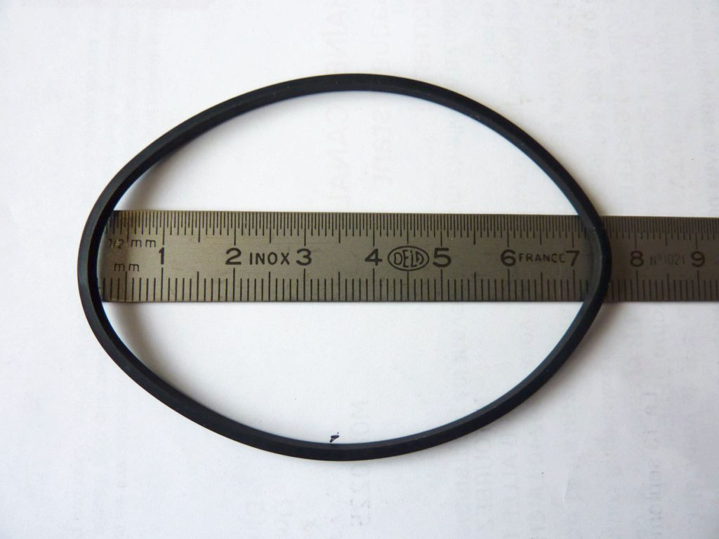

    J'ai mesuré au pied à coulisse la dite courroie: section "carrée" largeur = 1.70 mm épaisseur = 1.65 mm, diamètre = 65 mm

    Bonjour , je pense également savoir pourquoi ton magnéto rejette la bande au bout de qqs secondes ( grace à ces 2 photos ) . Sur la photo du mécanisme , on voit très bien que le chargement de la bande n'est pas effectué complètement . La tige guide se trouvant en bas et à gauche du tambour n'est pas dans la bonne position . Elle doit aller plus loin à gauche pour :
    - assurer son rôle c'est à dire créer une légère friction sur le porte bobine de gauche qui va se traduire par un bon contact entre la bande et le tambour
    - plaquer la bande sur la tête d'effacement général , ce qui n'est pas le cas actuellement
    Je fais cette remarque en supposant que tu as pris la photo pendant le court instant ou la bande est entrainée.
    La 2 ème photo ne fait aucun doute : une courroie qui a cette forme est une courroie qui est restée pendant des mois sur les poulies sans tourner . Je pense donc toujours que c'est la courroie détendue car c'est en fin de course que la "puissance de transmission " doit être la plus forte .
    Malgré sa déformation , il semblerait qu'elle fasse env 60 mm . Les courroies les plus proches qui pourraient convenir sont :
    TVKO 7225 section 2X2 mm - diamètre 56,5 mm .
    TVKO 7157 même section 58 mm
    TVKO 7310 section 1,7 X 1,7 mm 62 mm

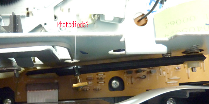

    Je me souviens que tu parlais de capteur photo-électroniques; diable!
    Je remets donc le capot et refis un essai avec la courroie d'origine: ca tourne à l'insertion mais seulement 7 sec exactement et puis passage sur OFF au niveau du combi, sans éjection; elle ne se produit que quand on rallume le combi..
    Sur ce, je retente avec la courroie de 62, qui semble la plus proche (cf e = 1.7mm) mais avec le capot en place: cette fois la cassette est bien prise et la lecture démarre, mais à nouveau, au bout de 7 sec, il y a extinction comme précédemment. Je refais un essai en essayant de voir, au travers d'un interstice du capot, ce qu'il en est à gauche, au niveau de la tête: la bande vient d'abord au contact (comme tu me l'indiquais), mais au bout de 7 sec, à nouveau, il y a retrait du mécanisme et extinction sans que la cassette soit complètement éjectée.

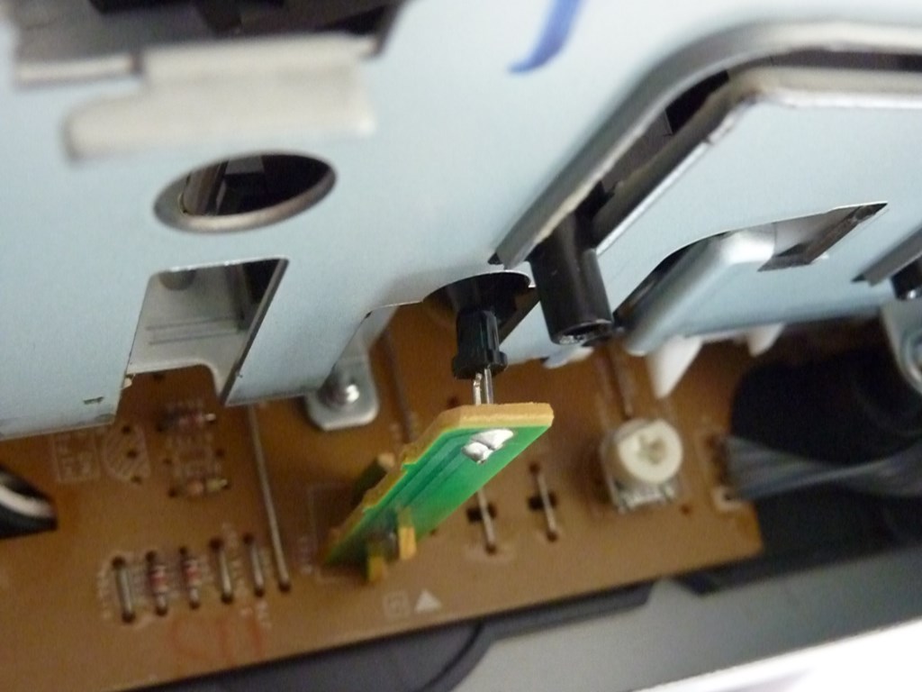

    Je suis bien déçu car il semble cette fois qu'il y ait une autre cause: le capteur (genre photodiode) qu'on aperçoit entre la courroie changée pourrait-il être en cause (déjà, il semble que, avec le capot ouvert, avec la lumière ambiante, ça ne fonctionne plus correctement)?
    Dernier essai, à l'insertion, je demande l'avance rapide, histoire de voir ce qu'il en est de ce côté: ça démarre normalement, le compteur indique bien l'avance, mais à nouveau, au bout de 7 sec, il y a extinction du combi, comme avec la lecture...
    Dur dur! :weird:

    J'ai filmé l'insertion de la cassette où voit bien la bande amenée sur les deux têtes gauche & droite, celle de gauche faisant apparaître une bizarrerie: la bande vient d 'abord à 1 cm de la tête, puis est plaquée quelques secondes avant que la mécanique ne relâche puis réapplique et finalement retire la bande.(http://www.cjoint.com/c/FBznBBJEO6g).
    A gauche, il y a aussi une autre photodiode, qui si on ne masque par la lumière ambiante, fait que la cassette est éjectée de suite... L'essai de lecture cité plus haut a été réalisé capot fermé.

    Bonsoir Vec 44 , si l'une ou l'autre des photodiodes étaient mortes ( les 2 mortes , c'est presque impossible ) , ta K7 remonterait tout de suite après sa descente , avant même que la bande soit chargée autour du tambour . C'est en tous cas , ce que j'ai constaté très fréquemment sur mes dépannages . Il se peut que ce modèle réagisse différemment mais je n'y crois pas trop .
    " passage sur OFF au niveau du combi, sans éjection; elle ne se produit que quand on rallume le combi.." Ca , c'est normal , tous les magnétos en panne réagissent comme ça.
    Lumière sur le magnéto : on peut travailler capot ouvert . Il faut simplement que l'éclairage ne soit pas trop intense .
    Quand n'est t'il au niveau du doigt qui doit appliquer la bande sur la tête d'effacement ? ( la pièce noire avec un petit bobinage cuivré visible sur la photo de l'autre jour - vers le milieu à gauche de la bande ) .
    Si tu est sur que la courroie est suffisamment tendue , il y a autre chose dans cet appareil .
    Le commutateur de modes ( switch mode ) peut effectivement être fatigué car c'est une panne assez fréquente mais là , autant te dire que ce ne sera pas dans tes compétences . Je dis ça parce que j'en ai déja changé plusieurs et qu'il faut tout sortir .
    PS : tentative possible : en fin de course de chargement , essayes "d'aider le moteur " en tournant dans le bon sens la poulie qui part à l'intérieur ( pas la poulie moteur ) . Si ça ne donne rien , il y a vraiment un problème ailleurs .
