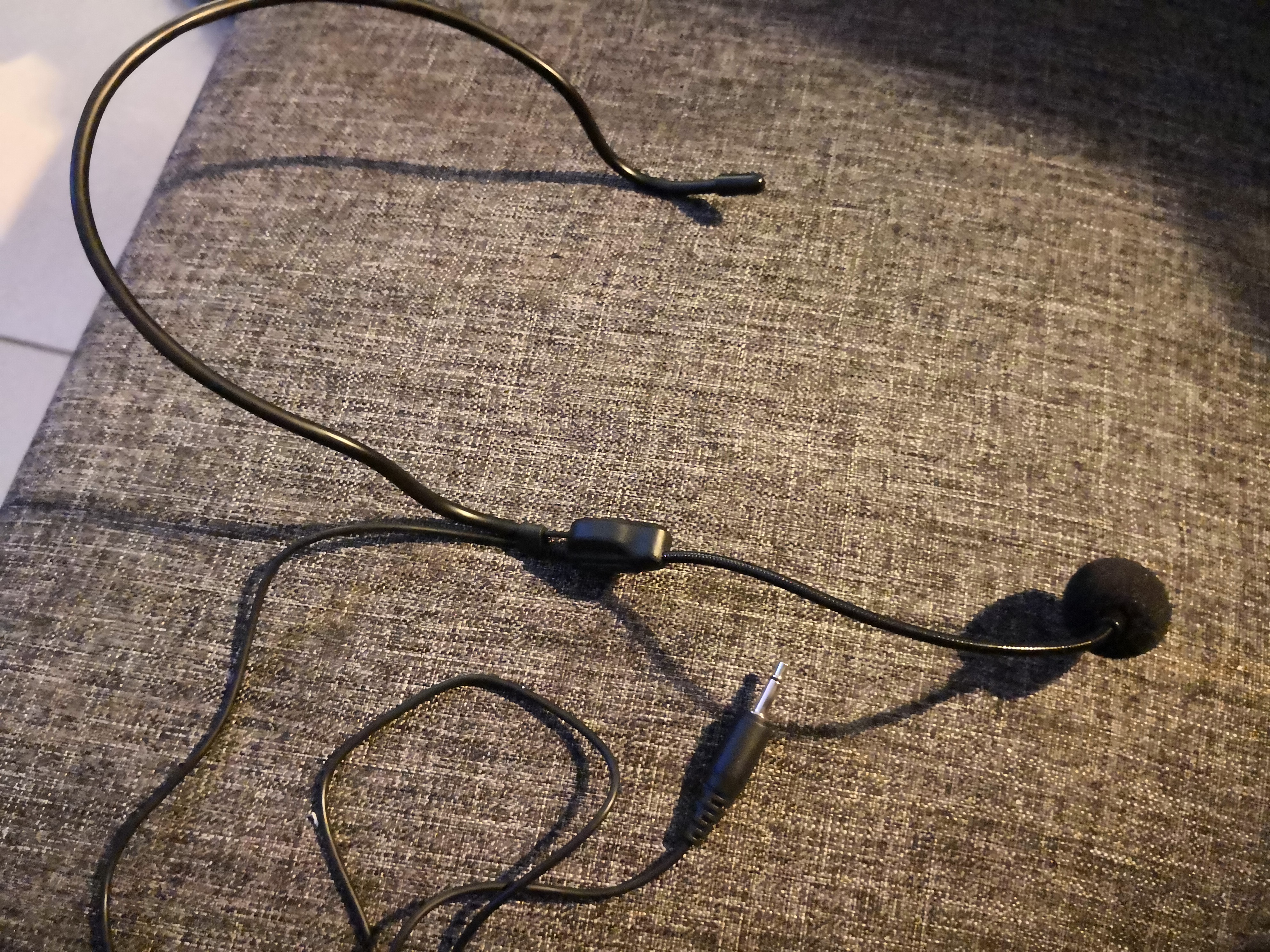

    Il semble que ce soit juste un micro serre-tête et non un micro-casque.
    Tu peux nous faire une photo de la prise mini jack sans l'adaptateur gros jack.

  3. tifosy
    22
    Oui je confirme c'est bien un micro serré tête.
    Voici quelques photos !
  4. tifosy
    22
    Photo 1
  5. giroudf
    +891 / 4 050 / -39
    oui la prise de ton micro indique bien qu'il y a deux contacts, donc asymetrique.
    ca veut dire que le blindage du fil va sur la pin 1 de la XLR, que l'autre fil va sur la pin 2 et 3 de la XLR et qu'il ne ne faut pas d'alim phantom, mais une alim normale de micro electret.
    si ton BOSS n'en delivre pas, c'est normal que ca ne marche pas.
    Peut-etre que ton BOSS a plusieurs reglages pour cette histoire d'alim. , a voir.
    On peut bricoler pour utiliser l'alim phantom et la faire descendre a 1.5v, mais ca ne parait pas etre ton intention de te lancer dans du bricolage.

    oui mais pour l'instant notre ami a un micro et un appareil, et il cherche a savoir pourquoi ca marche pas.
  8. saint kro
    24 197
    +744 / 4 324 / -92
    Euh....
    Faudra revoir les bases de la XLR.
    Déjà, avec 2 contacts, c'est de l'asymétrique !
    Et pour cabler une liaison asymétrique sur une XLR, c'est blindage en 1, point chaud en 2, et un strap entre 1 et 3.

  11. giroudf
    +891 / 4 050 / -39
    oui le micro donne en lien fonctionne, a deux bemol pres.
    1)le cable de 3m qui est un peu long
    2) c'est un omni, et comme tu voulais pas risquer le larsen trop vite, un micro directionel serait mieux.
    et peut-etre 3) c'est pas un micro boom, donc faudra bricoler pourle fixer pres de la bouche.
    Pour 4 euros, sur ebay tu trouves des boom mic, mais en mini XLR
    XLR 3 Pin Condenser Headset Microphone & Flexible Wired Boom MIC Black | eBay
    ca peut se resoudre avec un adapteur, mais pour l'encombrement, c'est pas ideal.
    3 pin XLR Male to 3 pin Mini XLR Male Mic adapter | eBay
    mais comme tu as deja le micro, il semblerait que le faire marcher sur ton appareil serait deja un bon debut. Parce que malgre que ces micros viennent avec une XLR, 99% de ces micros sont des micros asymmetrique a deux fils, et reste toujours ce probleme d'alimentation.
    C'est pour ca que je conseille soit un vrai micro boom en XLR, soit un micro boom avec batterie (XLR ou gros jack)
    En derniere extremite, tu peux eventuellement laisser tomber le micro et passer sur un laryngophone, qui est un micro qui s'attache sur le cou. aucune chance d'avoir des retours avec ca.
    Et ce sera plus facile a planquer.
