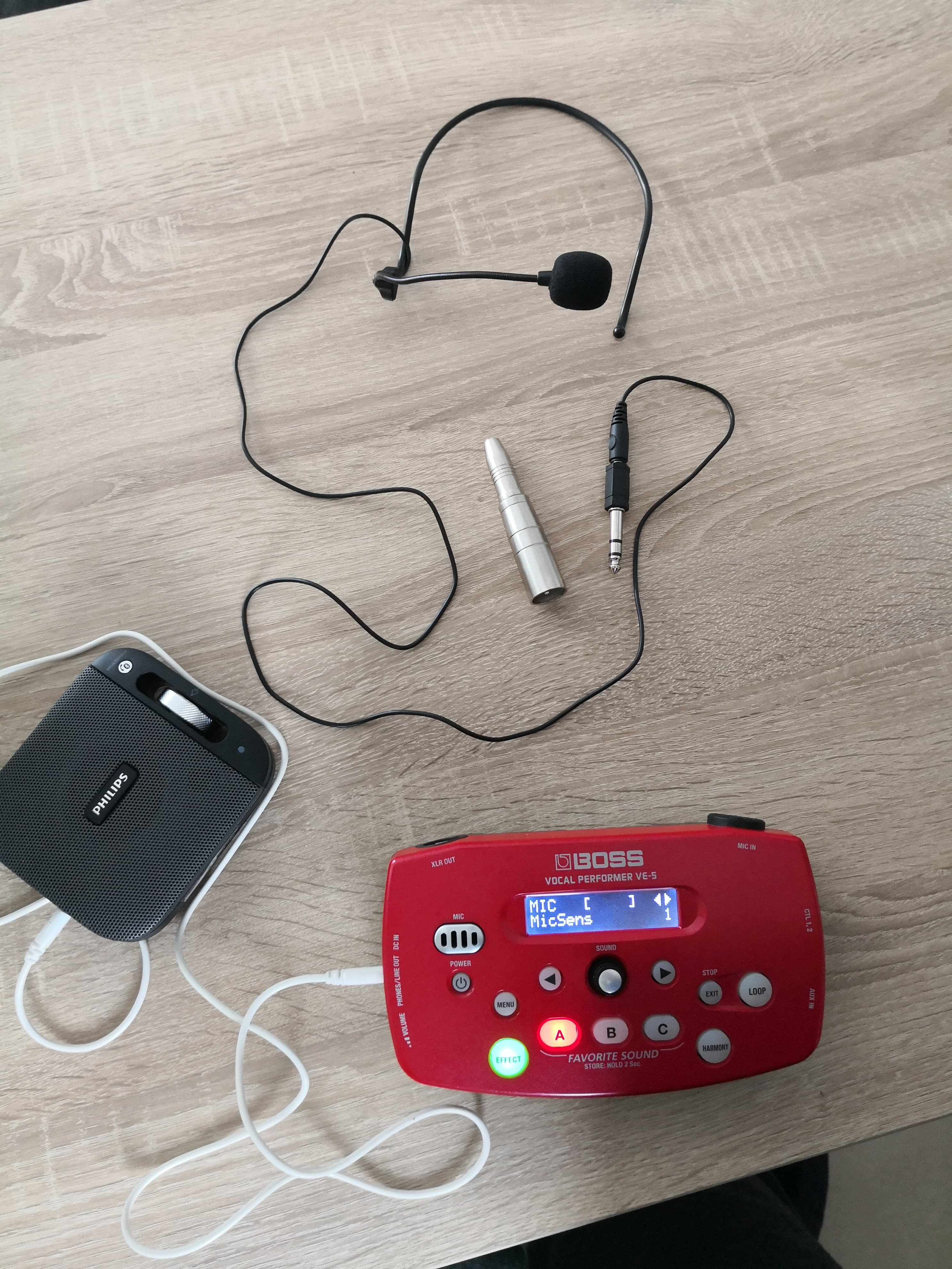

    Voilà, je vous explique tout. Je suis Cosplayer (Batman), je fais des représentations un peu partout en Europe, j'ai pris l'initiative de vouloir intégrer un modificateur de voix dans mon armure. Pour ça, j'ai acheté un BOSS VE-5 + une enceinte portative plate Philips(5w) pour la sortie du son, cette dernière sera cachée derrière le plastron sur mon torse.

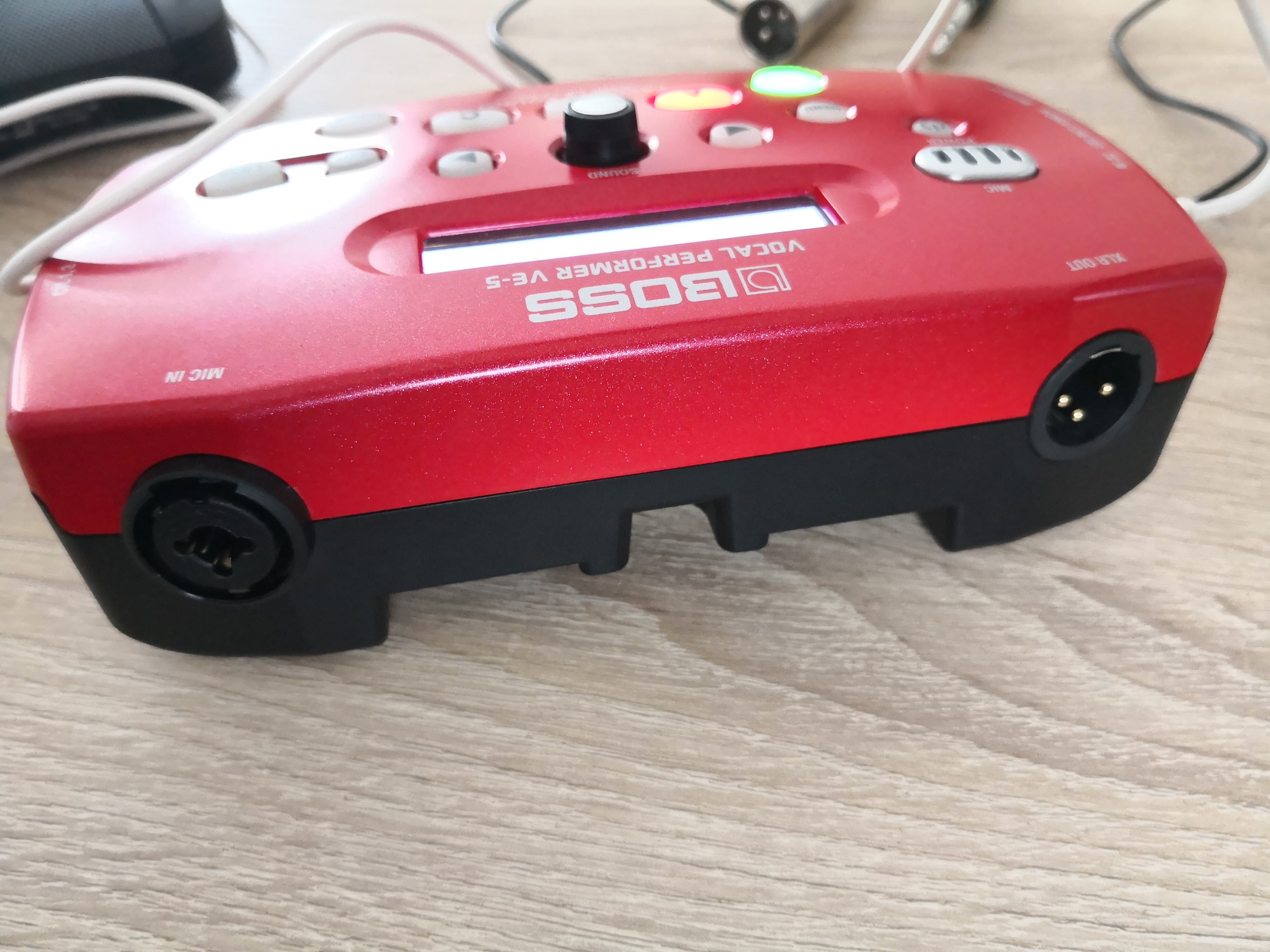

    Le problème est le suivant ! J'ai un casque micro très bas de gamme avec prise mini jack standard et ça ne convient pas au Boss VE-5 qui lui qui lui à besoin d'une prise XLR (3 branches) en connectique "IN". J'ai bien essayé d'utiliser un adaptateur jack/xlr mais ça ne fonctionne pas.
    Je sais que le système du micro XLR fonctionne car un collègue du métier a déjà réalisé l'installation, mais avec un micro à main qui ne peut pas me convenir étant donné que j'ai besoin d'avoir les mains libres et que le micro doit être caché très proche de ma bouche sous mon masque Batman. Bref, la galère...
    Donc... Je cherche un casque micro ultra fin/plat avec connectique xlr (3 branches) pour un budget ne dépassant pas grand grand max : 50euros.
    Une question, est ce qu'un micro cravate ferait l'affaire ? C'est à dire capter le son de ma bouche, le faire passer dans le BOSS VE-5 pour ensuite être diffuser dans l'enceinte portative ?
    Existe t-il des casques micro ou micro cravatte directement munis d'une prise xlr 3 branches afin de ne pas être obligé de faire de bidouille..?!

    Pourquoi n'avoir pas essayé le micro en jack directement dans l'entrée du Boss ?
    On voit mal sur la photo, c'est un micro/casque ou juste un micro ?

    Je viens juste de voir sur la photo qu'il y a un adaptateur mini jack/jack.
    Il faudrait voir le mini jack 2 ou 3 fils ?
    Référence de ce micro ?

    À vrai dire c'est bien un casque micro unifill, il y a un seul fils. C'est vraiment quelque chose que j'ai dû payer 2 ou 3 € initialement inclu un package modificateur de voix qui coûtait moins de 10 € sur Internet. C'est vraiment quelque chose de très basique, Larsen beaucoup beaucoup trop fort, et trois fois sur quatre quand je le branche ça ne fonctionne pas. C'est pour ça que j'ai vraiment envie de passer sur un casque micro ou un micro-cravate avec prise XLR trois branches. C'est essentiel car j'ai vu sur le micro à main prise XLR de mon collègue que ça fonctionne très bien

    une prise XLR peut etre utilisee en symetrique (les 3 fils sont utilises) ou en assymetrique (seulement 2 fils et probablement 2 pins de la prise pontee). Dans le cas d'une utilisation assymetrique, il faut en general couper l'alimentation phantom.
    le probleme des micros symmetriques c'est qu'en general ils sont dans le monde pro, donc plus chers.
    Un adaptateur devrait faire l'affaire, c'est assez etrange que tu dise avoir essayer et que ca ne marche pas.

    Oui moi aussi je suis surpris, j'ai coupé le mode phanthom, j'ai essayé tous les trous façon de parler, le mic IN , le jack etc... ça ne fonctionne pas ! Je sèche là... Un micro cravate xlr serait top, mais ya pas dans mes recherches, je tombes systématiquement sur des montages à faire !

    si ton micro est un micro casque, (avec le jack), tu ne peux pas l'utiliser comme ca. C'est pas le bon cablage
    fait un test avec un micro seul, en jack ou XLR.
