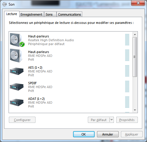

  8. ogt
    Quel vu-mêtre ? celui correspondant à votre box ?
    Exemple sur l'image pour une sortie HP -écrans
