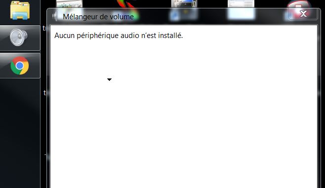

    j'ai voulu faire une manip sur la section son de ma carte Asus P6T Deluxe V2
    c'est à dire faire fonctionner la sortie S/PDIF pour avoir le son dolby AC3 par l'entrée
    S/PDIF sur mon ampli, sinon, avant cete manip la sortie Stéréo ligne de la carte fonctionnait bien,
    la sortie casque aussi...
    Bref, aucun son n'est sorti de la S/PDIF, et depuis hier je dois en être à la 20 éme heure
    de tentatives avec X manips vues sur le net, (Bios compris) de retrouver le moindre son en sortie casque ou ligne,
    le dernier driver son SoundMAX 2000B Audio Driver V6.10.2.6585 for Windows 32 et 64bit
    Windows 7 date de 2009, re-installé / désinstallé, tout est bon dans le gestionnaire de périphériques,
    mais pas de son.. "aucun peripherique audio est installé" indique l'icone du haut-parleur...

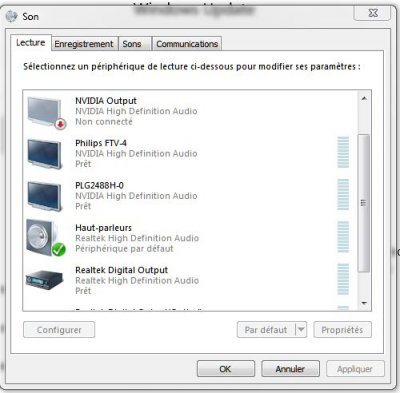

    Que donne le panneau Son, en Lecture, ?
    vous devriez avoir quelque chose comme sur mon image.

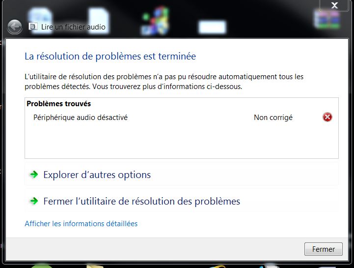

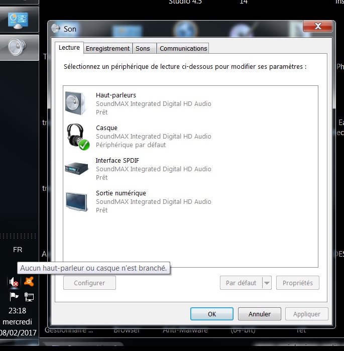

    Oui, la même chose, (photo 1) là le casque est branché et même reconnu,
    j'ai désactivé les sorties audios HDMI de la carte Nvidia des fois qu'il y ai confli...
    mais quand je clique sur le petit haut parleur de volume en bas,
    windows lance la recherche de problème sans trouver (photo 2)
    je travaille principalement au casque...

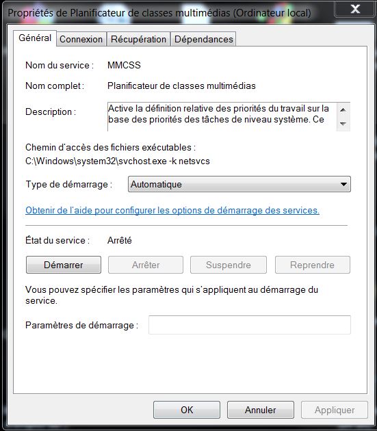

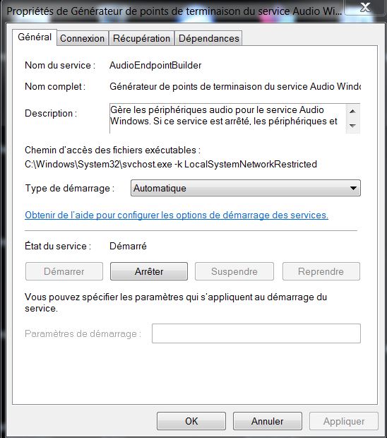

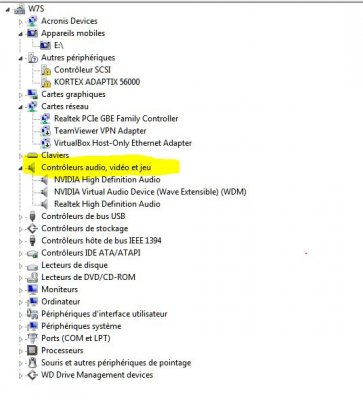

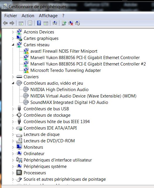

    1- vérifiez dans le gestionnaire de périphériques que les différents controleurs audio, sont bien activés
    2 -Vérifiez (manuellement) que les services Audio sont bien activés :
    AudioSrv : Audio Windows
    AudioEndpointBuilder : Générateur de points de terminaison du service Audio Windows
    MMCSS : Planificateur de classes multimédias
  5. bernard paris
    1,700
    328
    +3 / 19 / -0
    ça, oui , les contrôleurs étaient activés, pas de point d'exclamation ou autre...
    le reste je vais voir merci !

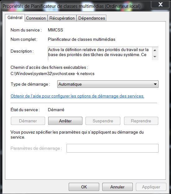

    Alors, apres quelques recherches pour trouver l' "audioEndpointBuider"
    dont la ligne se nomme en fait en Français "generateur de points de terminaison"
    Les services sont bien activés SAUF "Le planificateur de classes multimédia" qui était "arrété",
    je l'ai remis en marche, je vais redemarrer l'ordinateur, je n'avais pas fais les manipulations "Générateur de points... et MMCSS....
    Mais re-démarage et toujours pas de son...

    Non les sons système ne sortent pas car il y a une croix rouge sur l'icone haut-parleur, impossible de moduler le volume (il n'y en a pas) et dès que je clique sur le haut parleur, un fenêtre s'ouvre "activer un fichier audio" qui n'active rien du tout en fait...
    Non car le vu-metre qui apparaissait quand on cliquait sur le haut parleur n'apparait pas mais seulement la boite de dialogue ""activer un fichier audio"..

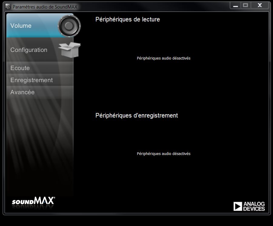

    Après des heures et des jours de recherche sur le net,
    de reconfiguration, divers essais à distance avec un informaticien,
    l'installation d'une carte son neuve (Asus DGX) qui a donné exactement le résultat,
    c'est a dire "périphériques audio desactivé"

    L'installation de Windows7 s'est bien passé, au moment
    d'installer les pilotes Son de la Carte Mere Asus P6T Deluxe V2, affichage "Pilote impossible à installer",
    je n'insiste pas, j'éteins, installe la carte son, redémarre windows, là le haut-parleur apparaît SANS
    sa croix rouge, j'installe le CD de la carte son... et ça marche ! ça veut dire que j'ai du griller quelque chose de la
    carte mère en voulant simplement activer la sortie S/PDIF, j'ai la nette impression que je ne suis pas le seul à qui cela
    à du arriver quand j'ai vus les forums sur le web. Le plus troublant c'est qu'il était aussi impossible de faire
    fonctionner la carte son additionelle, la carte mère, sans carte son, refusait l'installation des pilotes
    son de l'Asus P6T Deluxe V2, (SoundMAX) sur le site Asus il n'y a qu'un pilote 2009 32 et 64 Bits disponible,
    il y a un deuxieme en version Beta,
