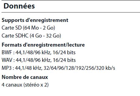

    La durée dépend aussi du type de carte : Support SD 64Mo à 2Go et SDHC 4Go à 32Go

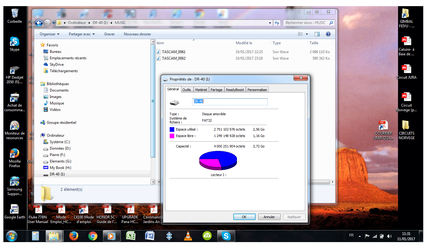

    J'ai fait un enregistrement en WAV 16 bits qui a duré près de 4h
    Or sur la compteur était indiqué initialement : WAV - 16 bits => 2h 53' 35"
    Au bout du temps affiché, un deuxième fichier est créé pour continuer sans coupure. Bien que la carte soit formatée en 4Go.
    D'après les propriétés de la carte il resterait 1,16 Go (voir capture écran jointe) pour le deuxième fichier voir un troisième ....
    Par contre il me semble que le compter affichait un temps bien moindre pour ce deuxième fichier (je n'ai pas mémoriser !!!)

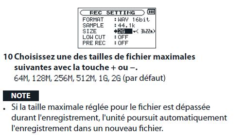

    Apparemment, le Tascam découpe les fichiers en segments de 2 Go, comme beaucoup d'appareils.

    Normalement cet appareil supporte des cartes SDHC jusqu'à 32 Go (page115)

    Par rapport à ta capture Tascam1.JPG, je n'ai pas cette indication mais : à la place de SIZE 2G j'ai : TRACK INC (OFF / 5min /10min / 15 min / 30min / 60 min ...) par contre je ne vois pas ce que ça veut dire !!!
    Je pense aussi que c'est le maxi pour un même fichier ... après un deuxième fichier est créé.

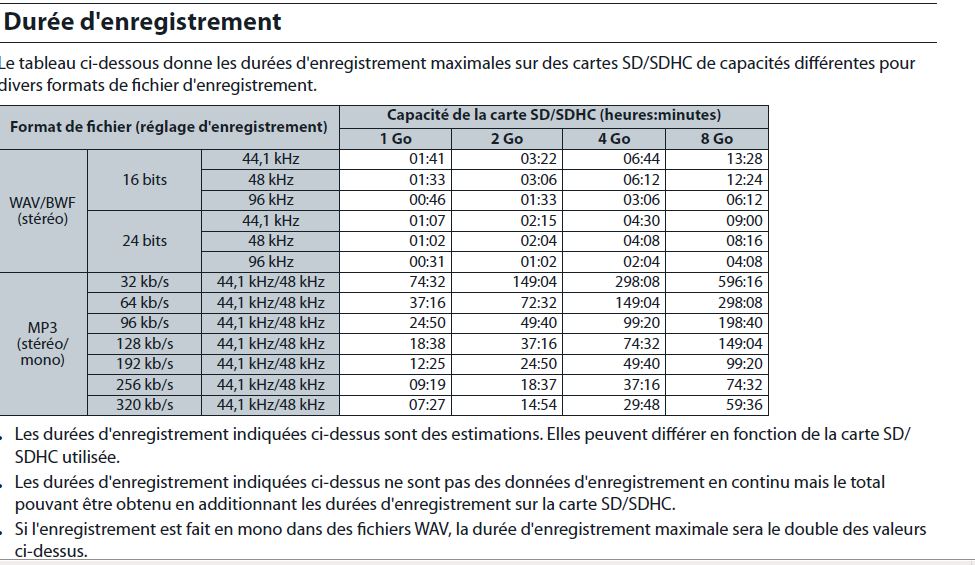

    Du coup, je pense avoir compris, c'est ce qui est écrit dans ton troisième tableau Tascam2.JPG => " Les durées d'enregistrement ne sont pas des durées en continu,.... mais obtenues en additionnant .... " donc si je mets une carte 32 Go j'en aurait pour un bon moment certes en plusieurs fichiers de 2Go (le maxi comme indiqué dans ton tableau Tascam1.JPG). Après il me restera à les recoller en post-prod.
