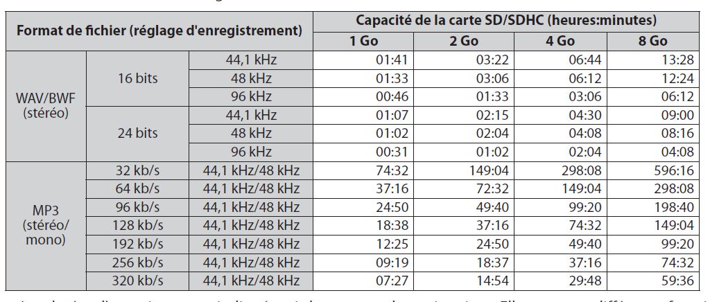

    J'ai pas les mêmes résultats, certainement la différence entre une base 1000 et 1024.

    Petit récap sous Excel en reprenant tes durées

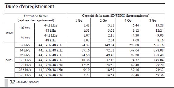

    Infos sur le Tascam DR100 :
    Support SD 64Mo à 2Go et SDHC 4Go à 32Go
    Partition : FAT 16/32
    A vérifier pour le D40, mais cela doit être identique

    Tableau des durées
