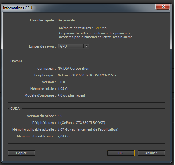

    J'ai fait dernièrement une config matériel avec un core i5-3570 et une gtx650ti 2GB OC d'usine, avec windows et CS6 sur SSD. Je me suis décidé pour cette carte graphique en toute connaissance de cause (non compatible officiellement avec AE mais possible de la faire reconnaître...)
    J'ai donc tweaké AE pour qu'il reconnaisse ma carte (qu'il fait sans problème) et j'ai fait quelques autres optimisations dans les menus .

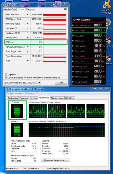

    En toute état de cause AE pour la prévisualisation et travail des compos 3D standard et le rendu 3D standard ne fait pas du tout appel au GPU mais que au core i5.
    Par contre pour le 3D raytracing c'est le gpu qui travail et le core i5 très peu.
    Le GPU fonctionne t'il qu'avec le ray tracing?
    Est-ce le cas pour les personnes qui ont une carte GTX officiellement compatible?
    Sachant que le core i5 a un core graphique intégré j'ai aussi essayé de désactiver l'IGP dans le bios. Ca ne change rien, ne n'est que le proce qui travaille.

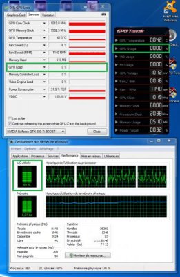

    OpenGL est utilisé de façon transparente.
    J'ai quasiment la même carte graphique que vous, et le GPU load dépasse rarement 2-3 %, alors qu'on monte à 80 % avec Premiere.

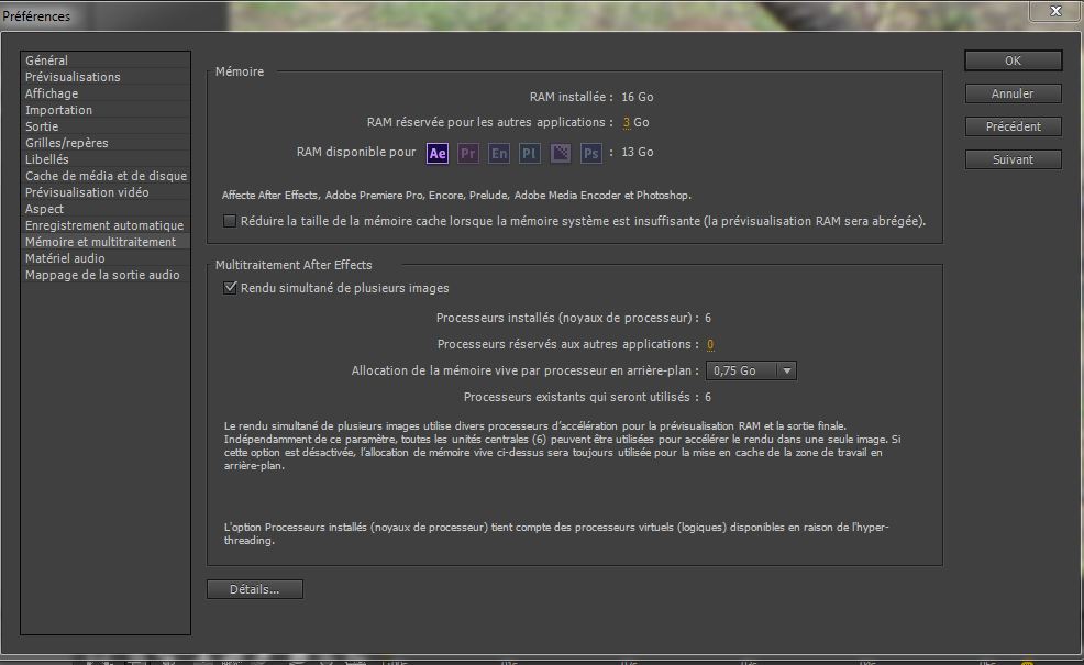

    Pour utiliser au mieux les processeurs il faut bien paraméter l'option Mémoire et Multitraitement (voir image).

    Pour le Multitraitement je sais et j'avais essayé plusieurs réglage. Mais je suis un peu cours en RAM. Je ne peux pas allouer une quantité suffisante de RAM par proc.
