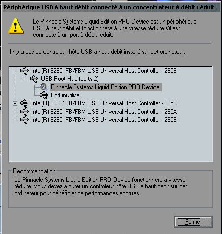

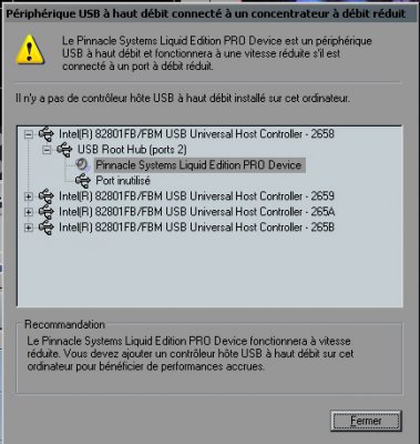

    C'était effectivement la carte graphique qui avait rendu l'âme et qui a été remplacée par une ATI RADEON X1650 Series.
    Les projets en cours ont été ouverts sans problème sauf que... je n'ai plus de sortie TV via la box branchée sur un port USB. Hors j'ai le message suivant (P.J.).
    Je vois avec l'assembleur comment régler ce problème.

    Voilà,
    Liquid est opérationnel.
    Je ne sais comment cela s'est produit, alors que rien n'a été touché, dans le Bios "Usb2 controller" était désactivé. Le problème du port Usb 2 est résolu.
