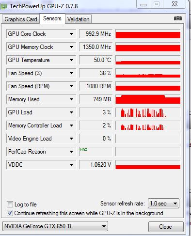

    "je crois que les softs videos qui font l'usage de CUDA n'exploitent que le minimum syndical. avoir 256 ou 1500 CUDA ne change pas la donne"
    Je ne suis pas d'accord la dessus :
    Je ne vois pas comment on peut utiliser 100 % du GPU si tous les cores ne sont pas exploités :
    c'est exactement pareil que pour un CPU multicores, par exemple j'en ai 8 sur mon AMD 8350 FX,
    si un seul core est utilisé : charge CPU = 12 %
    si 2 cores sont utilisés : charge CPU 24 %, ...
    Pour mon GPU qui a 768 cores, si la charge est 100% c'est que tous les cores sont utilisés
    Nota : je suis très rarement à 100% sauf si je cumule les effets colorimétriques .
    Pour le simple downscale 4K=> FullHD, le GPU navigue entre 0 et 100 % (mais peut être bridé par manque de mémoire graphique : seulement 1024 Mo).

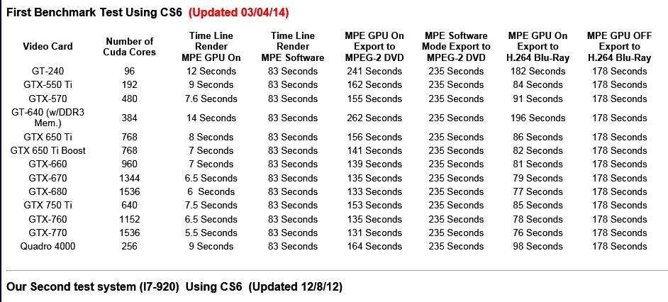

    oui mais la table indiquee plus haut montre bien que les carte plafonnent, qu'elles aient 256 cuda ou 1536.
    le gain est enorme entre cuda ou pas cuda, mais des qu'il y en a , ca change plus grand chose. 480 ou 960 (le double) cuda, meme temp de rendu...

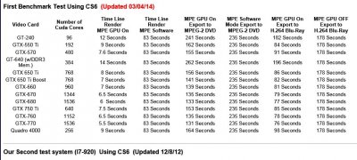

    J'ai plus confiance au tableau de test qu'au poucentage d'occupation GPU donné par GPUZ, du moins en ce qui concerne l'occupation des cores CUDA.
    Un peu IDEM pour le CPU, tu as d'ailleurs remarqué toi même que suivant le travail demandé il y avait des 100% qui le faisait plus chauffer ..
    Il convient donc d'être assez prudent sur ces infos de pourcentage GPU ou CPU utilisé.
    MAIS MAIS si on regarde bien les deux tableaux de mon lien on voit que CS6 en EXPORT H264 a l'air de bien tirer partie du nombre de core
    En Time Line Render LA c'est pas du tout le cas.
    Regarde donc quel est ton gain de temps en encodage GPU à 0% et GPU à 100%
    avec un nombre de core Cuda de 192 je suis à un gain entre 25 et 30%
    Tu en as 4 fois plus sur ta carte ;)
    Tu devrais au moins diviser par 2 ou voire 3 ton temps d'encodage.
    Sur le confort de travail le gain doit être moindre
    j'ai lu quelque part que quelque soit le nombre de cores cuda présents sur la cartes CS5 n'en utilisait que 92 ou 96 ...
    Une info qui reste tout de même à bien vérifier
    Je n'ai pas trouvé la réponse pour CS6 et les versions supérieures
    En tout cas après lecture du tableau en EXPORT H264 CS6 donne l'impression d'en utiliser un paquet :good:
    Il n'est pas pas illusoire de penser que les développeurs vont encore accentuer leurs efforts sur cette fonctionnalité CUDA qui n'est peut être pas exploitée à fond

    Attention : on ne sait pas du tout sur quoi est basé le tableau :
    le contenu des clips, les effets appliqués.
    Je ne sais pas ce que veulent dire les mesures sur le rendering, vu que le rendering ne s'applique que sur les lignes rouge de la timeline (et donc en principe justement non cercerné par Cuda)
    Je rappelle les fondamentaux que tout le monde oublie y compris ceux font des test comparatifs :
    Premiere n'utilise l'accélération Cuda que dans certains effets (essentiellement colorimétriques) et tout ce qui est mise à l'échelle (par exemple le downscaling 4k=> 2K).
    Il ne l'utilise pas en principe pour l'export, mais l'export comprend 2 phase :
    - phase 1 : l'interprétation de la timeline et l'application des effets, et là bien sûr Cuda s'applique au même titre que le balayage de la timeline (donc on voit bien l'utilisation du GPU pendant l'export)
    - phase 2 : changement éventuel de format (codec, résolution) puis , réencodage pour sortir le film terminé, et si à ce niveau il y a des mises à l'échelle, Cuda est encore utilisé.
    Conclusion : pas simple pour tirer des conclusions si on ne possède pas toutes les données du problème, ce qui est souvent le cas de ces tableaux faits à la va-vite.

    Quand aux effets tu ne veux pas tout de même tester tous les effets de PP PRO et toutes les préconfiguration d'export proposé ooo ooo ooo
    Ce tableau a le mérite d'avoir été fait et donne tout de même une indication
    Certes il ne s'agit la que des temps d'export en H264 Blu Ray ..Mais bon..
    En tout cas la dessus, l'impact du nombre de cores ne me parait pas évident du tout sur ce test
    Et le tableau ainsi présenté est assez parlant ...Mais quid du protocole,... de l'occupation GPU ????

    Pour aller dans ton sens je dirais que je n'ai pas vu les pourcentages d'exploitation du GPU.
    Plateforme d'essais:
    •Motherboard - A Gigabyte GA-990FXA-UD3
    •CPU - AMD FX-6300 6 Core CPU running at 3.5 Ghz with turbo to 4.1 Ghz
    •16 gigs of Ram - DDR3-1600
    •3 Western Digital Black Hard Drives. SATA 6.0Gb/s, 7200 rpm. One drive is a 1TB hard drive and there are two 500GB hard drives. 64MB cache on all drives.
    •Windows 7 Home Edition
    •1 Gig or more of DDR 5 on all video cards tested, except for the GT-640 video card. It had DDR3 memory.
    •Each test was run 5 times in the GPU mode and then averaged together.
    •To measure the time, I used a stopwatch and the PPBM5 script
    •Tests with the Mercury Playback Engine in Software mode was run once.
    Bref c'est vrai que j'ai trouvé dans ce tableau un aspect plutôt réconfortant !!!
    Mais tu as raison ..Pas de conclusion hâtive ;)
