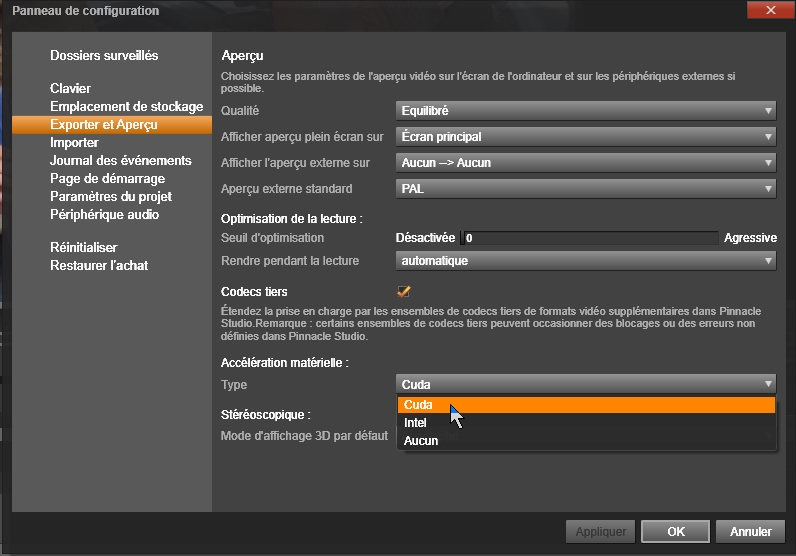

  9. GCVMP
    +64 / 193 / -8
    4 650
    46
    3 949
    Une fois ta nouvelle carte installé, vérifie bien que le cuda dans Studio est activé! Voir image.
      141.3 KB
      478
