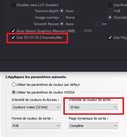

    J'ai une gtx980 ti à la maison et ça roule pour l'affichage sur mon moniteur 10bit. Que ce soit via hdmi ou dp.
    Après, es-que le logiciel gère les 10bits à l'affichage... ça c'est une autre histoire. voir aussi suivant les éditeurs l’acquisition d'un carte spécifique à leurs matériels. (broadcast externe, moniteur video...)
    Je n'ai pas adobe premier sous la main, mais logiquement comme toute bonne documentation ce devrait être marqué ?

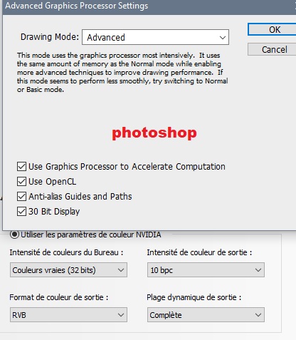

    note : le screen plus haut c'est sous BM Fusion et celui-ci sous PS

    J'étais tellement sur de cette réflexion, que j'avais mis des imprim' écrans à l’appuie plus haut.
    Tu les a vu j’espère ? le premier sous fusion de blackmagic le second sous photoshop, je ne vais pas installer tous les logiciels tout de même.
    Allez, je les remets.
    Ensuite, que veux tu prouver de plus ? car la pour le coup ce ne sont pas des imprim écrans qui vont te donner des informations, mais plutôt un test in-situ.
    A quel moment je vois le bénéfice du 10b ?
    De beau dégradé (genre ciel bleu) voir plus technique et lié à mon travail une passe de Zdepth, vélocité...
    Mais aussi pour du HDR.
