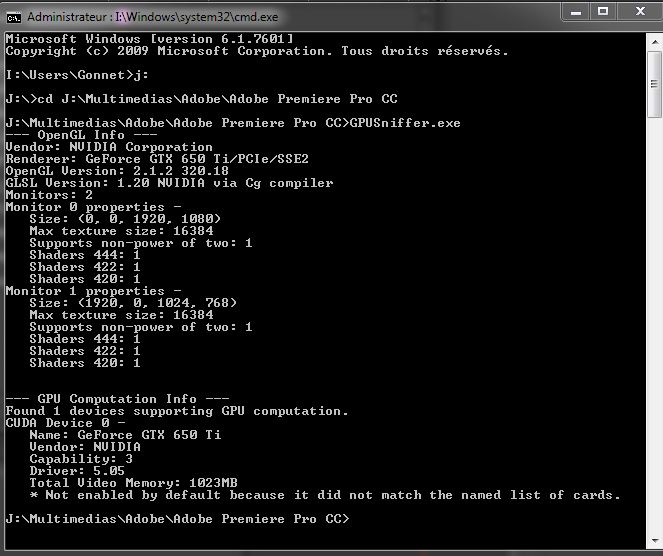

    GPUSniffer détecte bien la carte et ses fonctionalités CUDA, mais
    Soit il y a une faute de frappe (espaces, majuscules/minuscules...), soit le fichier "cuda_supported_cards.txt" n'a pas été correctement enregistré. Recopier très exactement ce qu'il y a à côté de "Name".

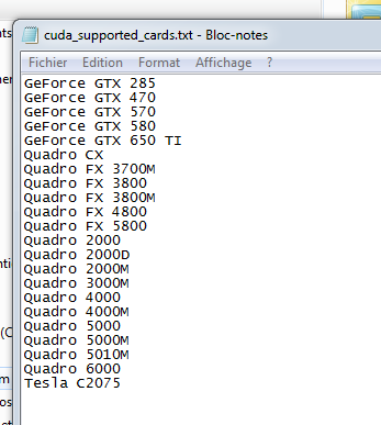

    Voici mon fichier txt j'ai rajouté la mienne qui est la Geforce GTX 650 TI. Il a bien été enregistré via le bloc notes... :perplexe: mystére !!! (suis sous win 7 pour info)

    Il faut taper "Ti" au lieu de "TI" (i minuscule, comme indiqué par GPUSniffer)

    ah super ça marche ! merci beaucoup !!! en fait je m'etais inspiré du tableau joint d'Olivier sur lequel etait marqué TI... ;-) apparemment ça fonctionnait bien comme il l'avait ecrit
    encore merci

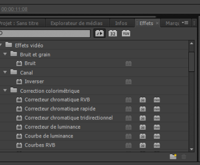

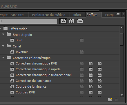

    - si aucune modification du fichier : l'accélération Cuda est prise en compte, mais pas activée par défaut (voir image)
    - les modifications du fichiers sont prises en compte en ignorant les majuscules/minuscules donc TI ou Ti fonctionnent.
