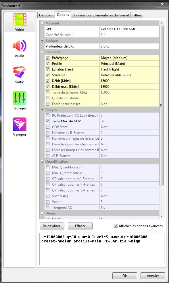

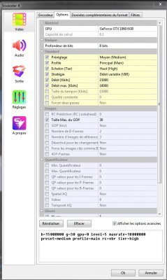

    Pour Voukoder je te conseille de commencer par un de leur première version la 0.8.2 est très bonne et surtout facile à paramétrer.
    Ensuite comme plusieurs version peuvent cohabiter à toi de choisir celle qui te convient le mieux.
    Si tu commences pas la 0.8.2 je pourrais te donner mes paramètres d'export qui vont très bien.
    Avec les autres versions je trouve qu'il a compliqué un peu la sauce sans pour autant un apport significatif.
    C'est quoi Olivier ce connecteur pour Première ...C'est les dernières versions qui demande ça en plus ?

    Vouk a développé son plugin maintenant pour plusieurs produits :
    - Premiere
    - AfterEffects
    - Vegas
    - VirtalDub
    Donc il l'a coupé en deux ; une partie commune (la base) et une spécifique pour chaque produit (l'interface ou connecteur).
    Vraiment ce n'est pas plus compliqué à paramétrer la dernière version que la première, la seule différence est qu'il y a un panneau supplémentaire à celui d'export de Premiere.

    Ok Olivier je testerais cela ..Mais ma version me donne bien satisfaction aussi !
