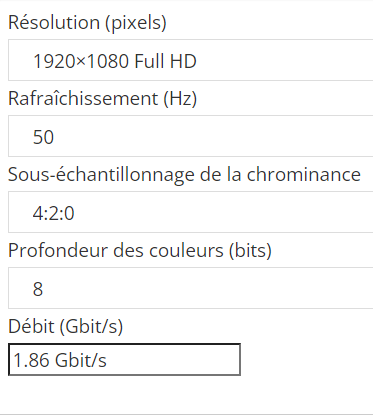

    Jai regardé des calculateurs de débit vidéo trouvés sur le net, qui m'indique que le débit d'une vidéo 1080p50 en 4.2.0 8 bits (format de sortie hdmi de l'AX53 je suppose) est d'environ 1.86 Gbit/s, soit environ 232.5 Mo/s.
    Or la carte Avermedia LGP2 Plus fonctionne en USB 2.0 qui a un débit max de 480 Mbit/s, soit 60 Mo/s
    J'en déduis donc que la carte applique une compression !

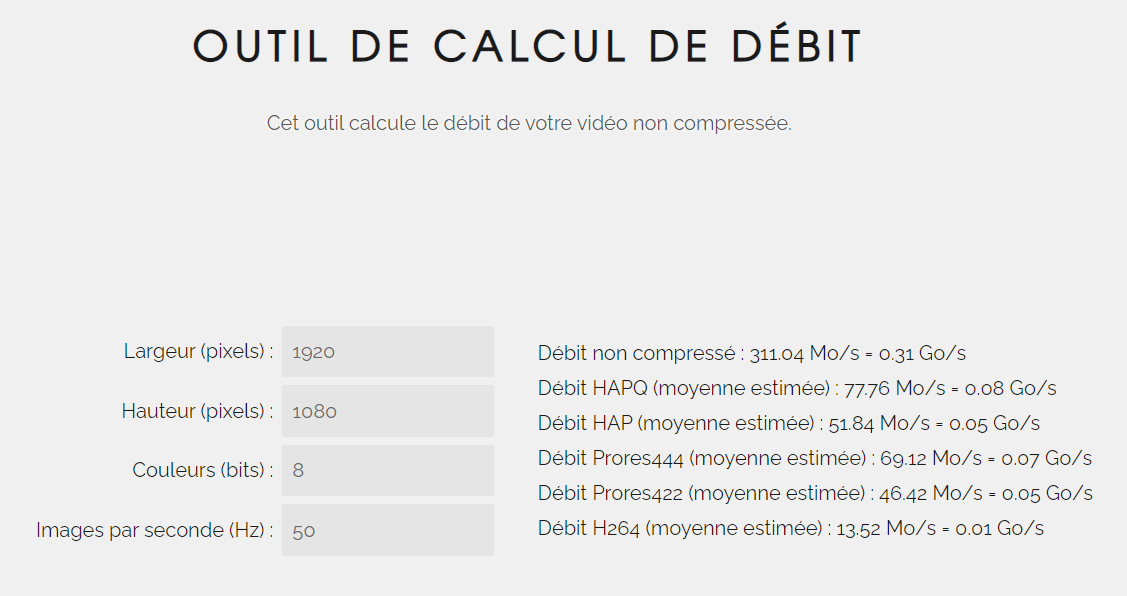

    Sur un autre calculateur de débit vidéo (qui lui se base sur du 4.2.2) , il y a plusieurs résultats en fonction du codec, dont un en H.264
    Un résultat qui expliquerait que l'Avermedia en USB 2.0 puisse encaisser sans souci le débit vidéo ???

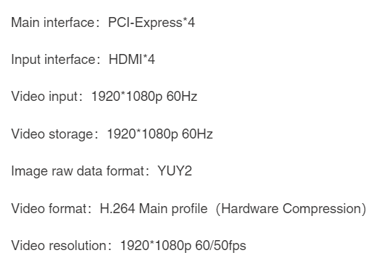

    J'ai trouvé une carte d'acquisition quad hdmi en PCIe 2.0 x4, ou dans les spécifications il est mentionné une compression matérielle en H.264 Main Profile.
