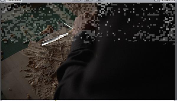

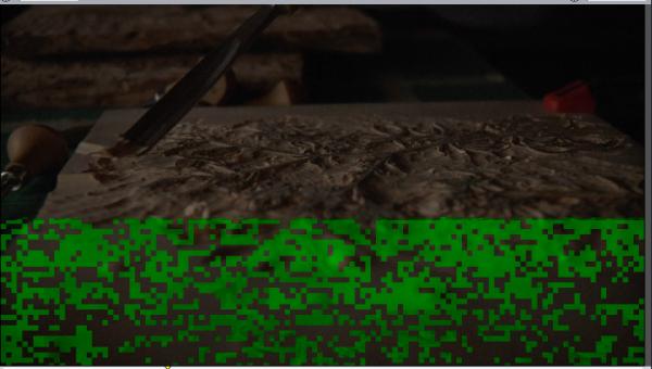

    J'ai des carrés bizarres, parfois, dans FCP7, en lisant des images issue d'un ag-hmc151. Les rushs ont été convertis avec MPEGSTREAMCLIP en XDCAM 35mbps. La timeline est bien au bon format (pas de rendus requis), et l'ordinateur est flambant neuf.
    Il est vrai qu'il y a environ 8 heures d'images, mais ça me semble un peu fort, ce d'autant plus qu'il n'y a pas encore beaucoup de coupes (je commence juste à dérusher).
    J'essaie d'aller assez lentement, laisser les vignettes des plans s'afficher sur la timeline, etc. Mais assez régulièrement j'ai ces carrés, et parfois ça plante.

    ca s'appelle des macrobocs et c'est l'indication que le mpeg se decode mal.
    ca peut venir d'un tas de causes differentes.

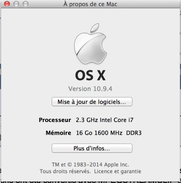

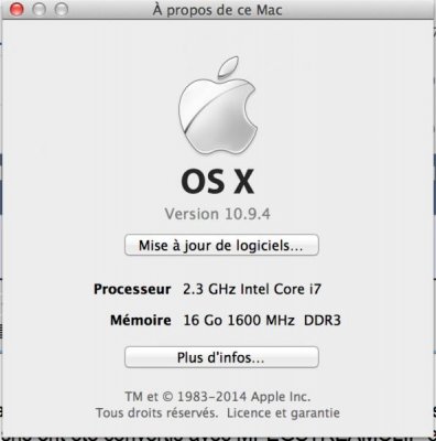

    J'ai inclus une capture d'écran des spécifications de mon ordinateur, la revoici:
    Nous avons la même conception du terme 'neuf', l'ordinateur portable a été acheté il y a deux mois. Pour 2500€ il devrait tenir le choc.

    Tes spécifications ne parlent pas de la carte graphique il me semble ...
