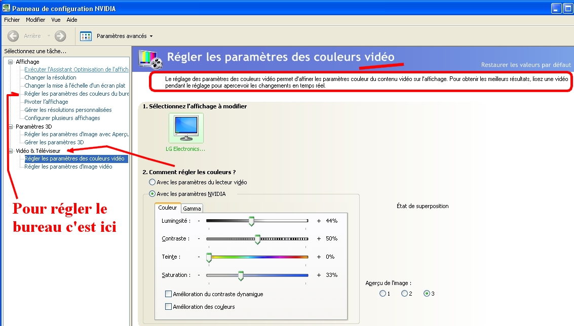

    en fait tu as une carte intel. je ne connais pas trop .
    vois ce que j'ai chez moi. en pièce jointe
    la superposition devrait régler la video incrusté dans l'ecran principal par exemple de WMP ou studio. peut être sur le 2eme ecran mais pas sur. je n'en ai pas pour tester.

    effectivement j'ai aussi une fenêtre identique à ta sous fenêtre avec effectivement le choix de réglages sur moniteur téliviseur etc... mais je n'y ai pas accès je reste constamment sur moniteur et écran principal. Je ne peux donc intervenir de la même façon que toi. Je vais essayer de déconnecter le 2° écran d'effectuer le réglage dit sur l'écran principal et ensuite le même réglage en mettant les réglages vidéo de studio sur écran principal. Après chacun des essais je reconnecterai mon 2° écran
