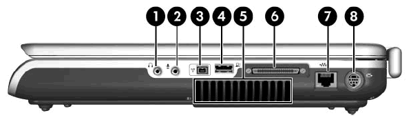

    Sous le portable tu dois avoir une étiquette avec plusieurs infos dont le no de série, le numéro de modèle
    tu devrais avoir à l'arrière des connecteurs comme ceux présentés sur l'image.
    c'est normalement le repère n°3, le connecteur est un 4 broches s'il correspond à celui de l'image.
