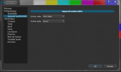

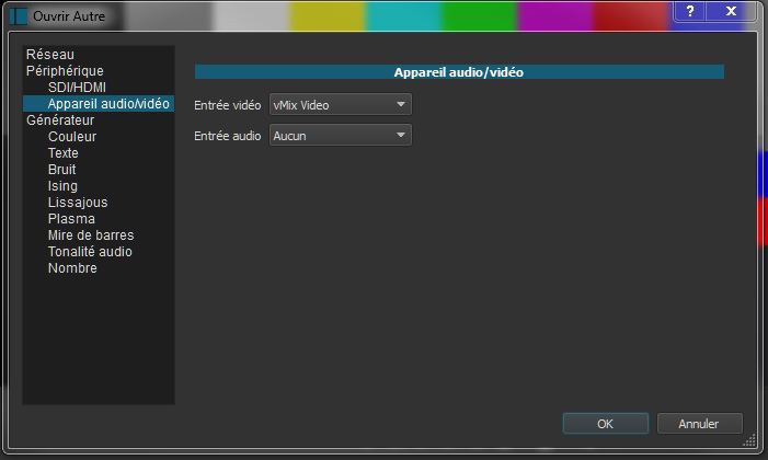

  12. ogt
    L'équivalent de Pinnacle Studio serait Shotcut (Gratuit)
    Il y a une fonction d'acquisition dans ce produit (mais je ne l'ai jamais testée)
    A voir si votre boitier Dazzle est reconnu.
