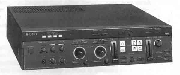

    Pour affiner mes réglages j'utilise un correcteur de couleur XV-C900 Sony.
